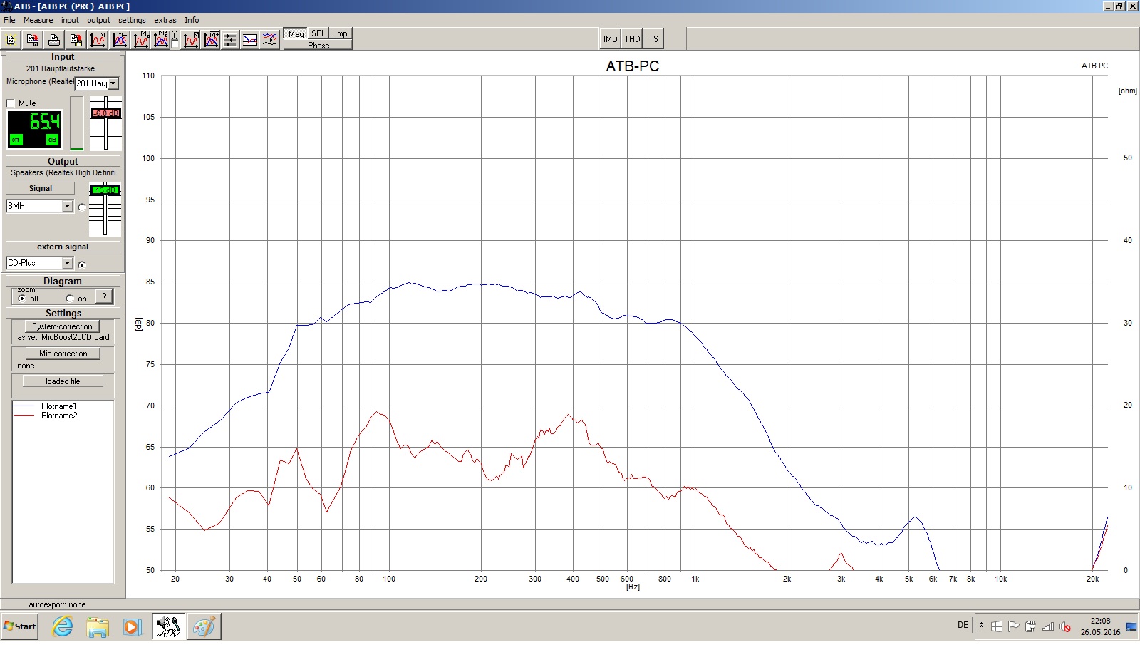

Hier ein Paar Screenshots. Ich habe heute 2 LS im Tieftonbereich versucht. Beide fallen ab 140Hz bzw. 88Hz massiv und rapide ab.
Der Rest nach oben naja. Der linke MT hat zwischen 300Hz und 700Hz einen massiven Pegelverlust.
