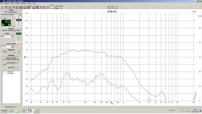

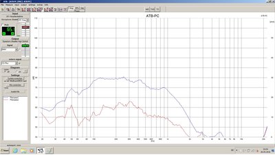

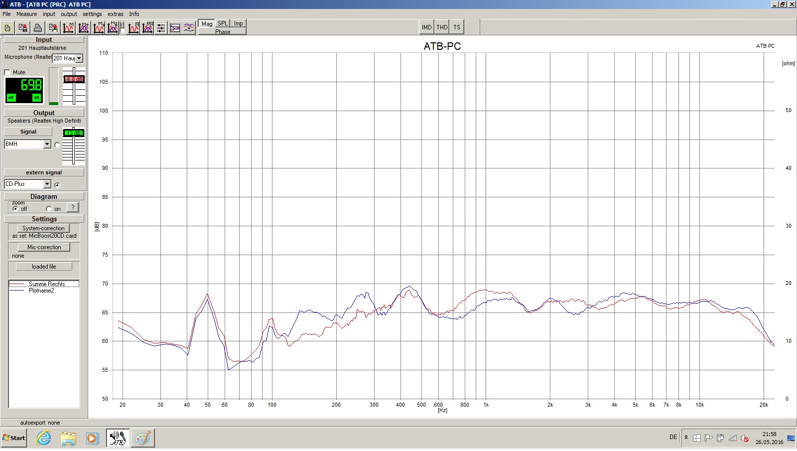

Hier ein Paar Screenshots. Ich habe heute 2 LS im Tieftonbereich versucht. Beide fallen ab 140Hz bzw. 88Hz massiv und rapide ab.
Der Rest nach oben naja. Der linke MT hat zwischen 300Hz und 700Hz einen massiven Pegelverlust.
MT links, 45Hz - 4Khz
Summe, rot ist links und blau ist rechts.
TT links ohne HP, Blau ist Nahfeld und rot Hörplatz
TT rechts ohne HP, Blau ist Nahfeld und rot Hörplatz
