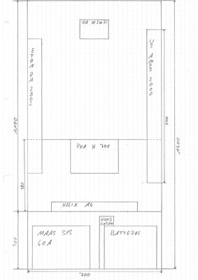

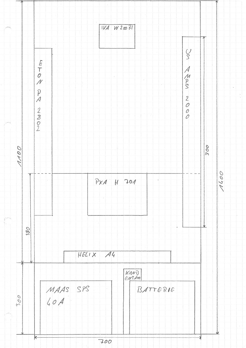

In das aktuelle Fahrzeug wird, wie bekannt, nichts eingebaut. Aber Ohne adäquaten Sound will ich trotzdem nicht. Daher ist das Projekt CarHifi_@_Home entstanden.
Vorab eine Skizze des HIFI-Racks. Nicht steinigen, ich bin kein Technischer-Zeichner. Auch die Materialstärken sind außen vor.
Wo es enden soll ist dennoch erkennbar.

Wow brauchst du echt so viel Power @ home?
Welche Lautsprecher schweben dir vor? auch deine Carhifi?

Die Power resultiert aus den vorhandenen Komponenten. Extra neue Geräte anschaffen ist nicht der Plan. Die Lautsprecher werden mit meinen Car-Hifi LS realisiert. Die Skizzen dafür befinden sich bereits beim Lautsprecherbauer meines Vertrauens. Wahrscheinlich gibt es die erst zu sehen wenn sie fertig sind.

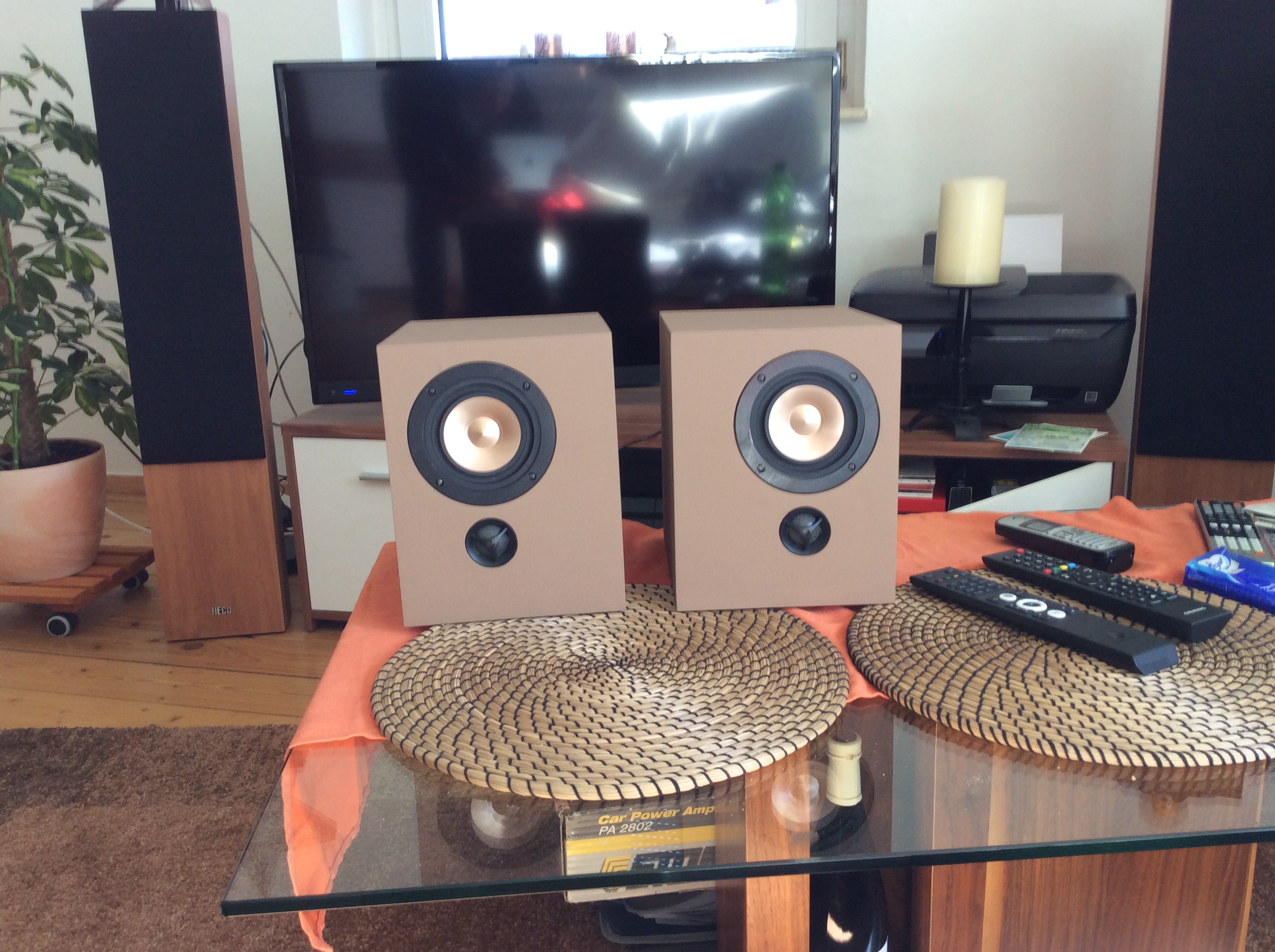

So denn Ergebnisse sind da.

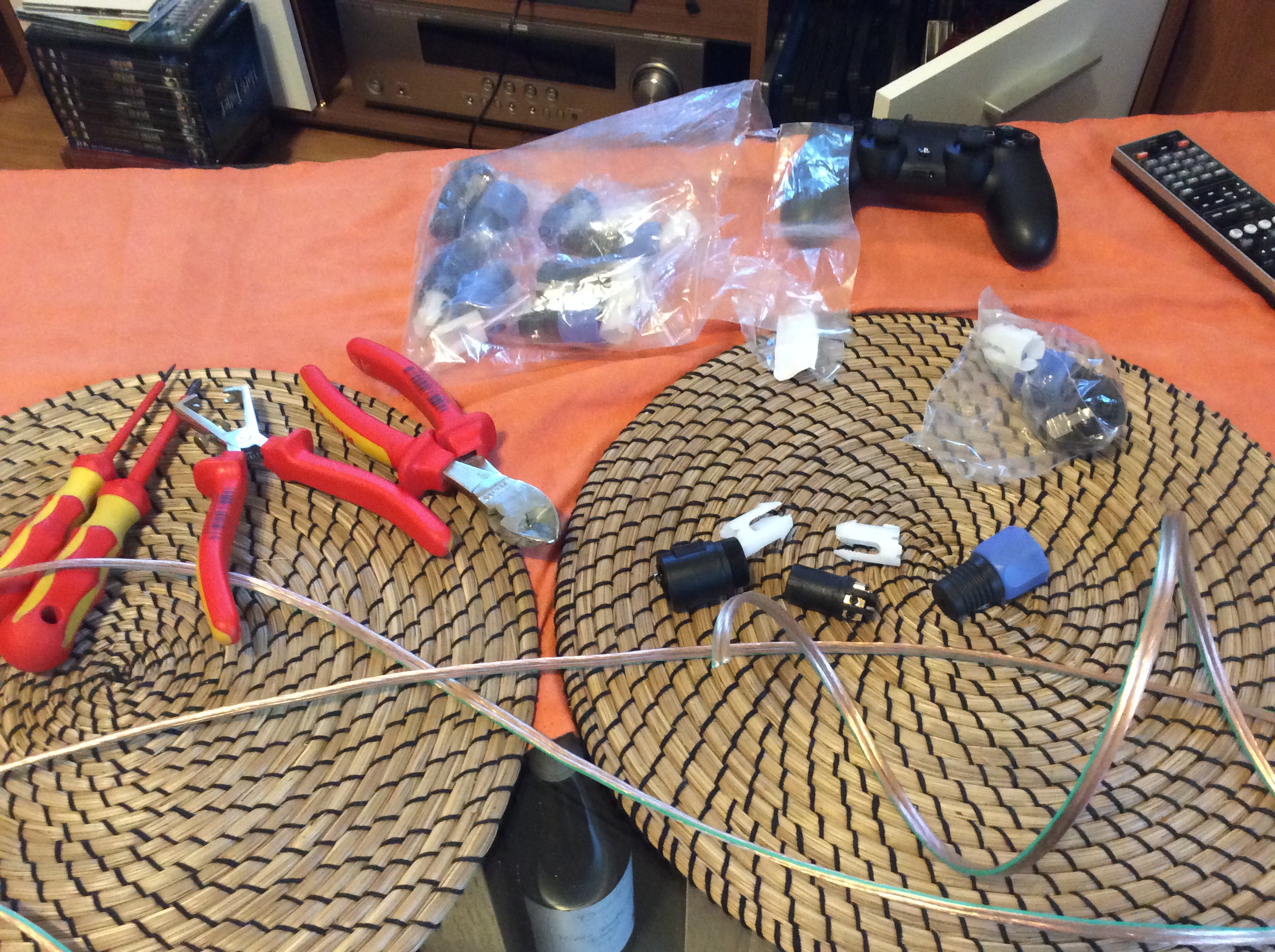

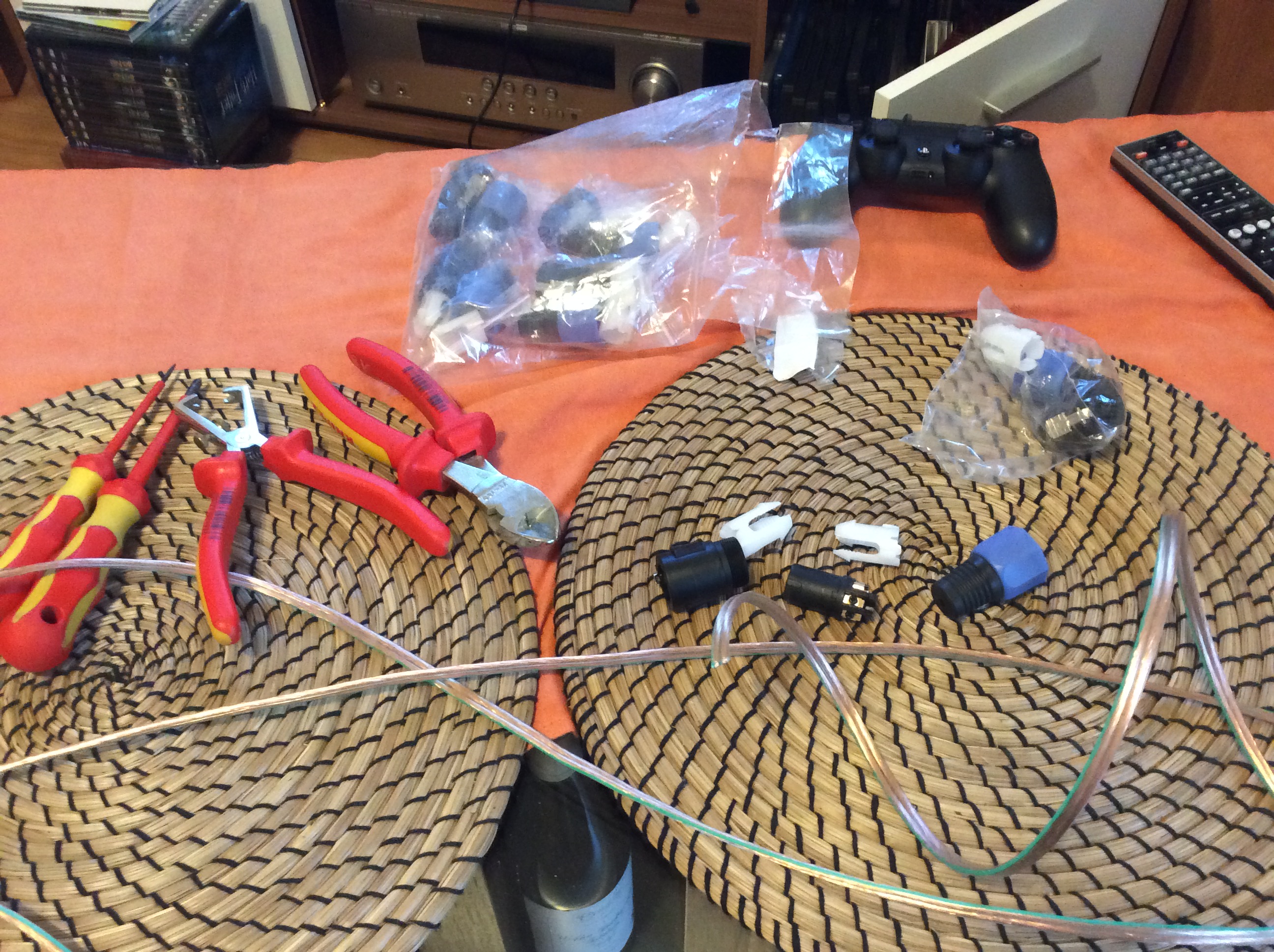

Relaxen und Abschalten beim LS-Leitungen konfektionieren.

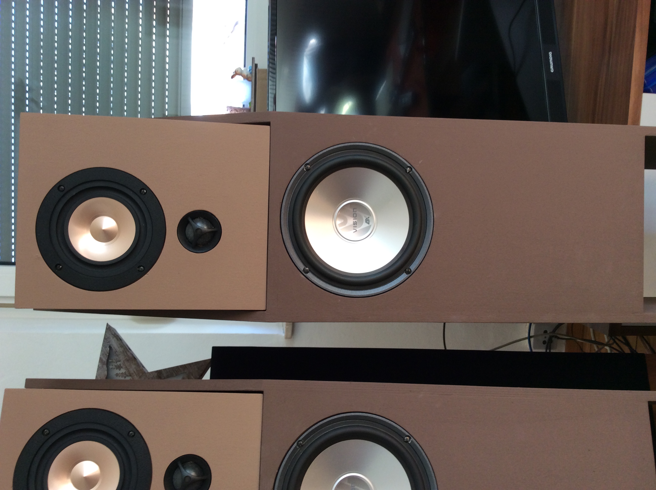

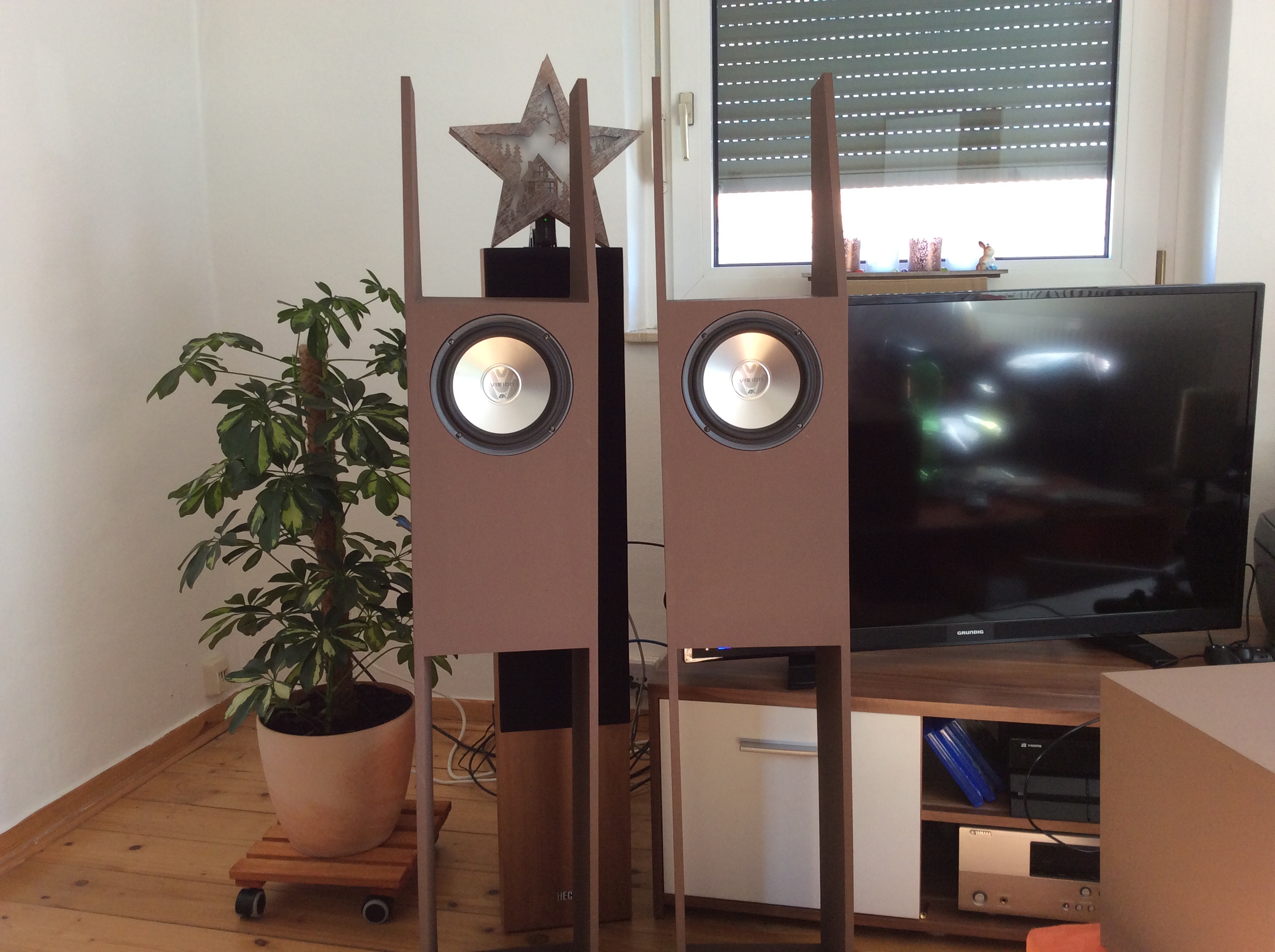

First Audio Check - würg.
Second Audio Check - jo geht.
Third Audio Check - Stereodreieck passt.
Fourth Audio Check - mit PegelApp und Track 7, 8, 9 der AYA eine Frage der Einstellung CD, Kanäle und Bereiche angeglichen.
Fifth Audio Check - Schon richtig gut.
Next Audio Check - Dämm bzw. Füllstoff in die Gehäuse bringen - Erwartung, Verzerrungen, Interferenzen und Verfälschungen minimieren oder eliminieren.
Aktuell werden diese erst bei enormen Pegel kritisch.

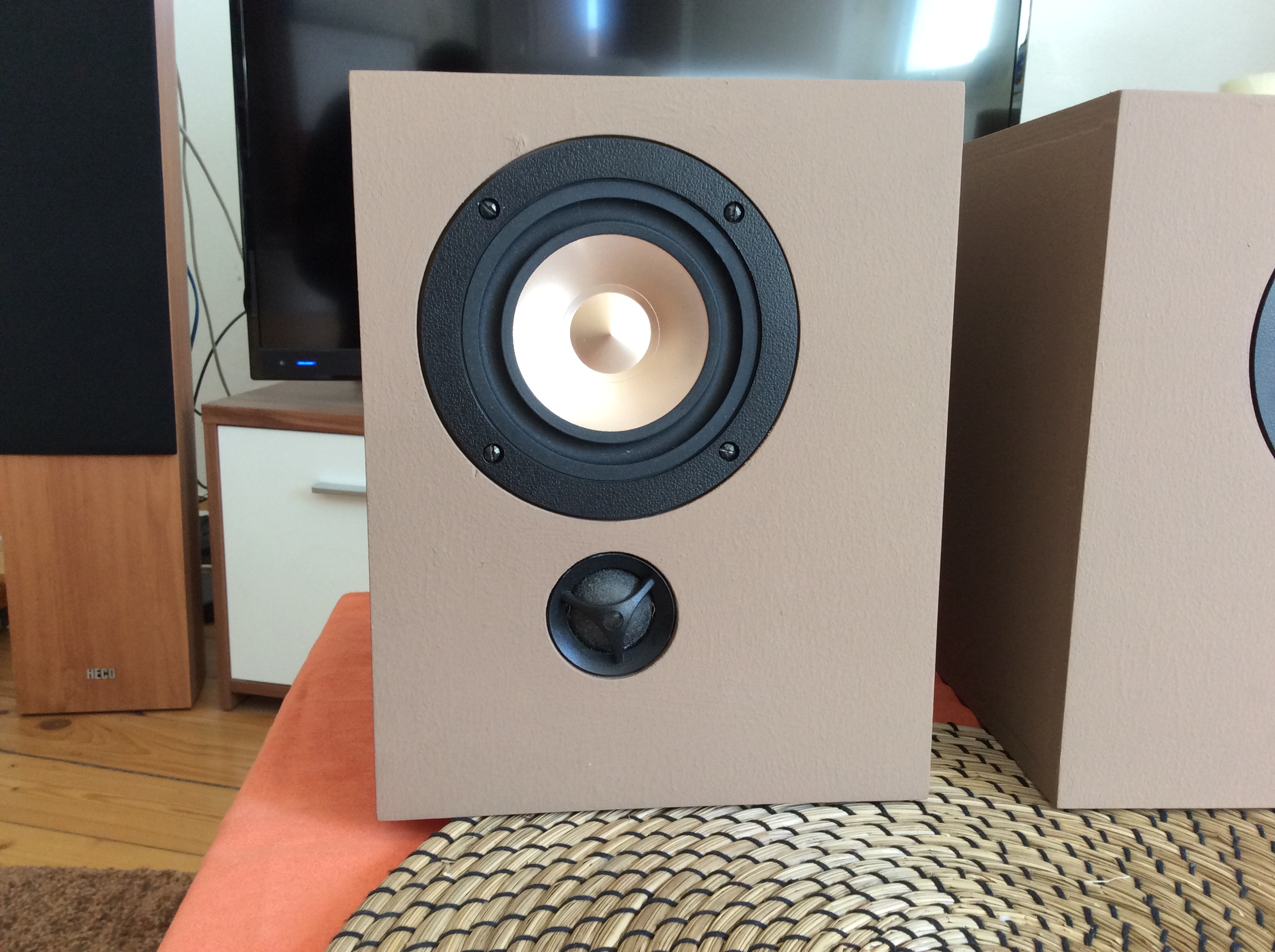

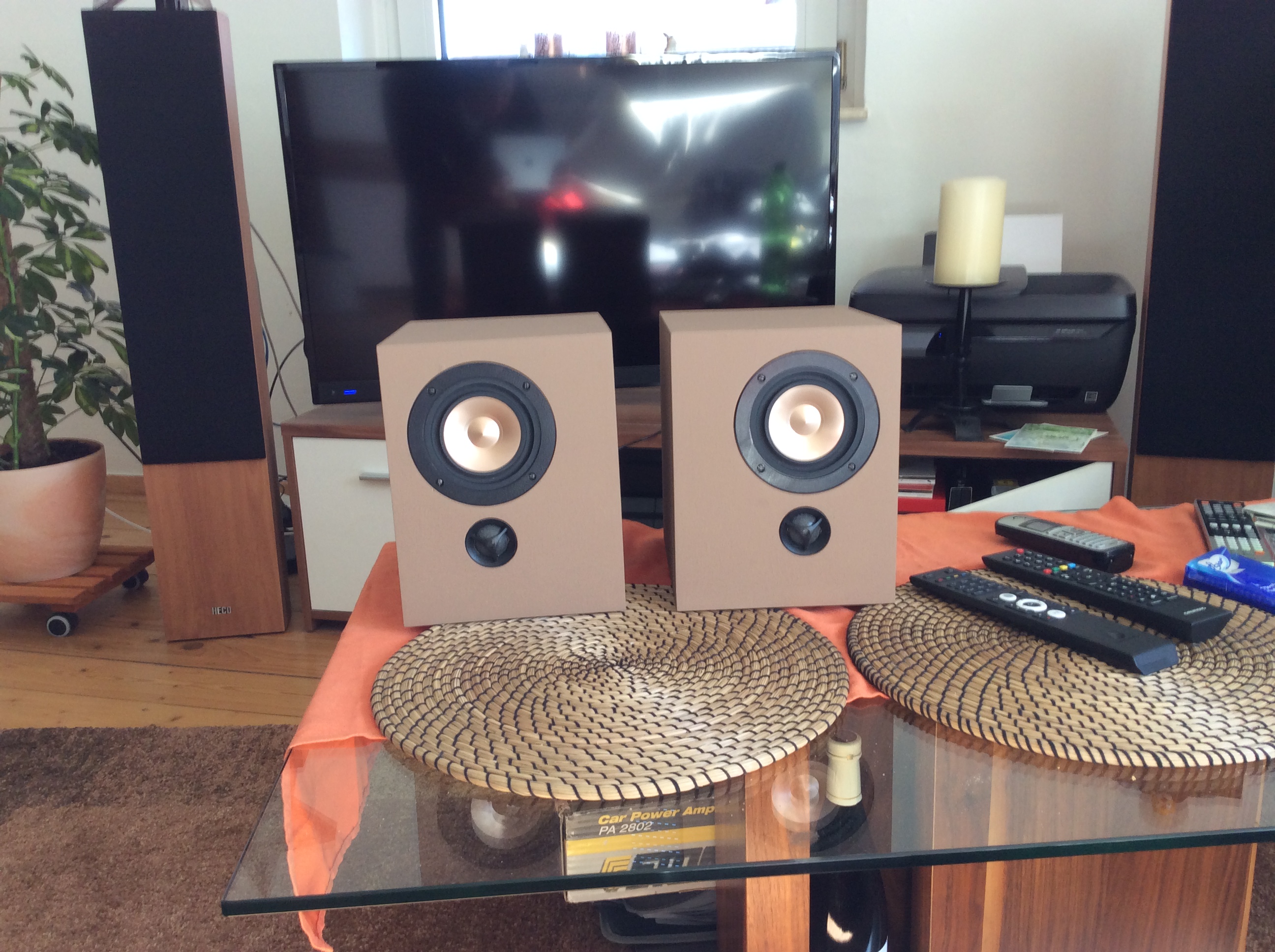

Sixth Audio Check - Füllstoff ist drin. Das Klangbild ist harmonischer und angenehmer. Der MT&HT Bereich ist weniger verfälscht was Stimmen und Instrumente anbelangt. Der TT macht nun jedoch einen leiseren Eindruck.
Beim nächsten werden die Spielbereiche, Trennungen und Übernahmebereiche angepasst.

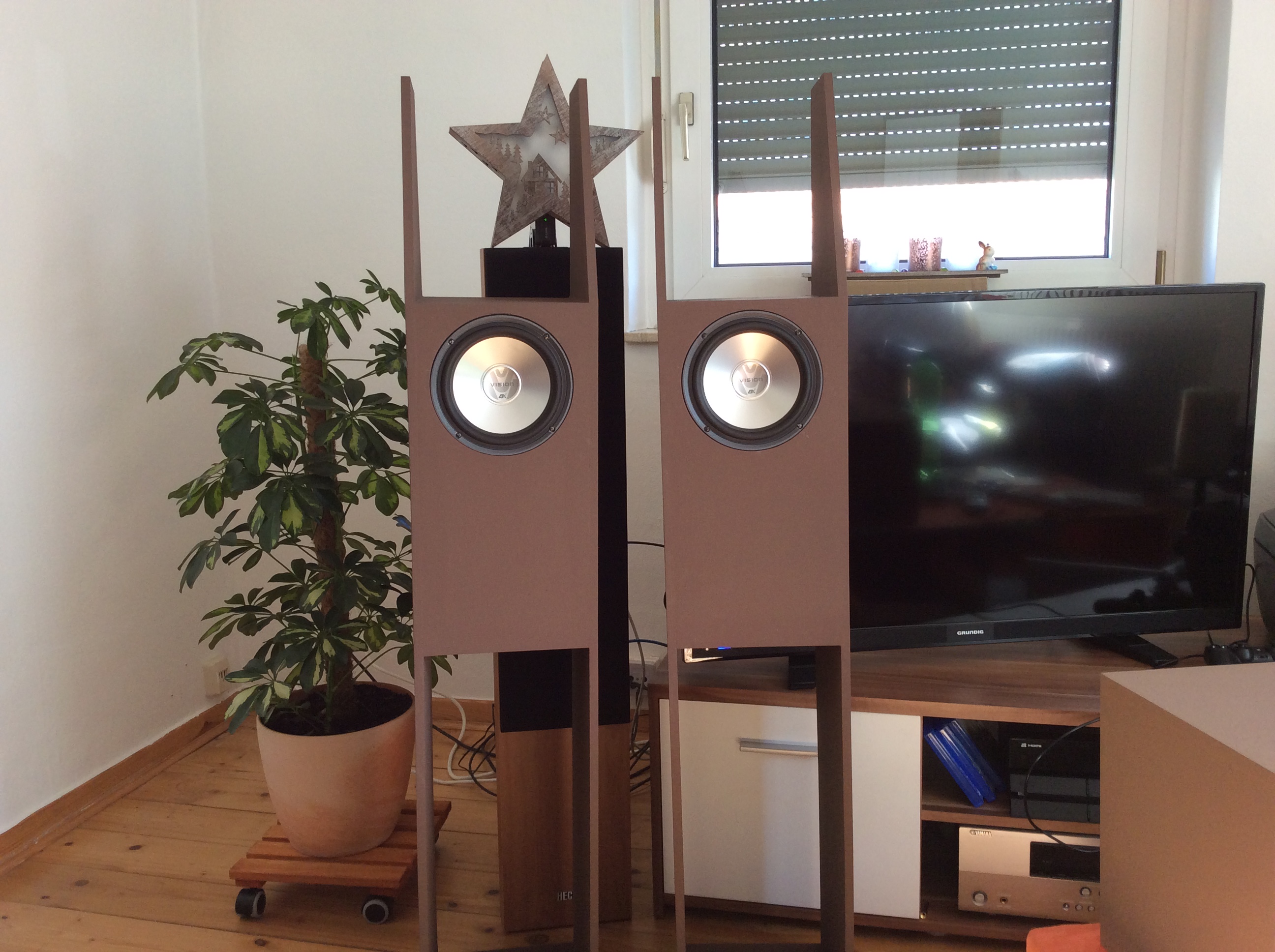

Das Erreichen eines adäquaten Bassbereiches und die Übernahme zum Subwoofer gestaltet sich schwierig. Das hörbare Schalldruckmaximum des Tiefbassbereiches ist im Badezimmer. (Lange Welle)
Der tief gestrichene Kontrabass ist kaum hörbar.
Dafür ist es ab dem Grundton (welcher ganz ok ist) aufwärts top.
