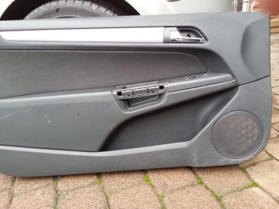

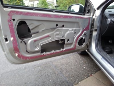

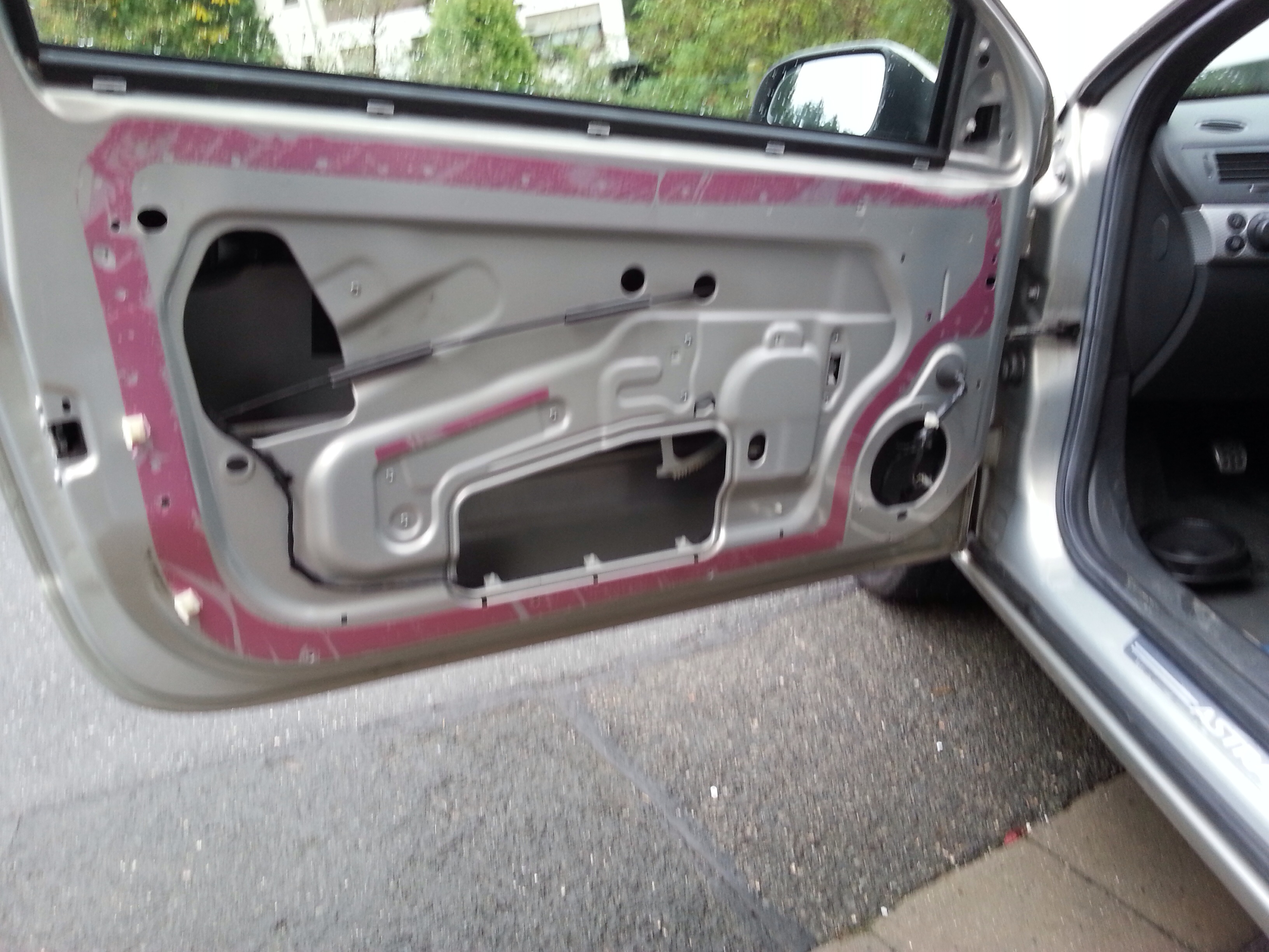

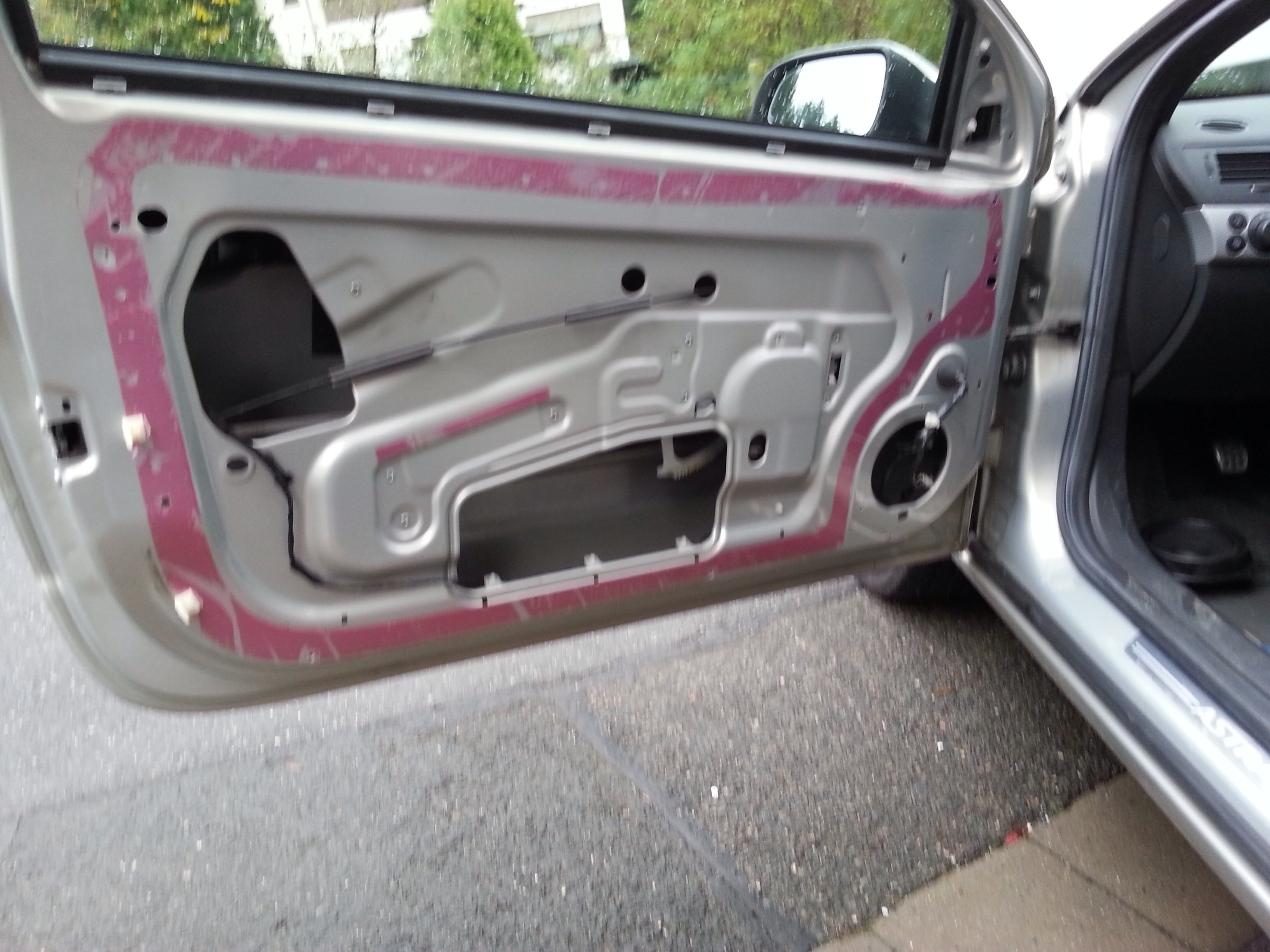

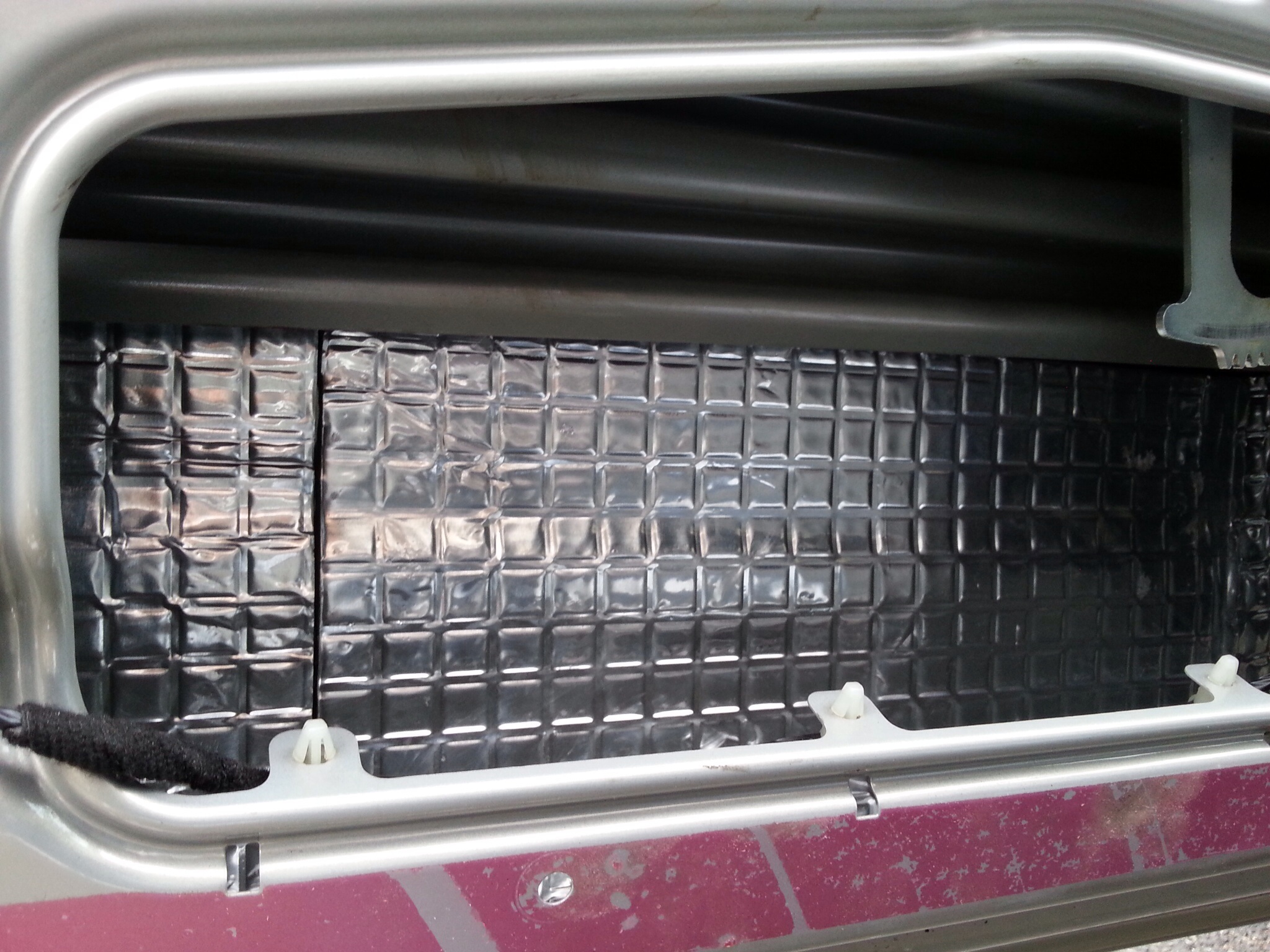

So heute ging es mal langsam los mit dem "kleinen" Umbau

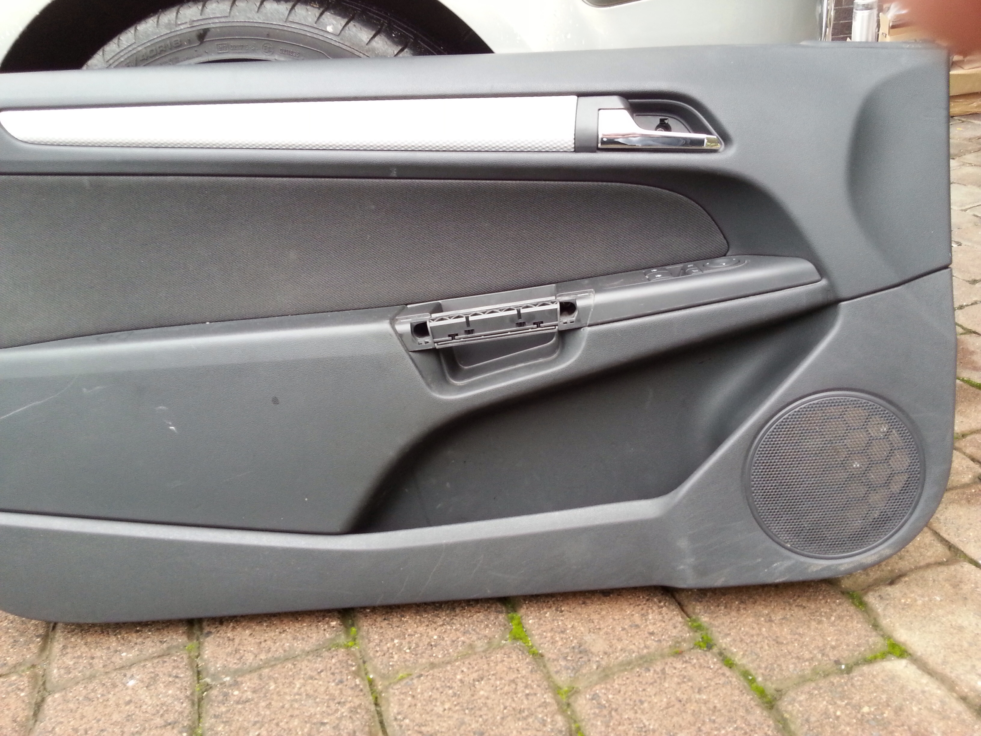

Erstmal die Türverkleidung runter Die original Position der TMTs finde ich garnicht so schlecht deswegen der OEM umbau Dann die Türen gedämmt Außerdem haben wir heute die Kabel in die Türen gezogen und das 35q Stromkabel in den Motorraum gezogen
Mit den provisorischen Lautsprecherringen aus Multiplex haben wir auch schon begonnen diese werden erstmal probeweise reinkommen und wenn es so passt werden sie aus Alu oder stahl gefertigt
Bilder davon gibt es dann morgen wenn sie montiert sind

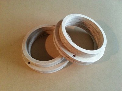

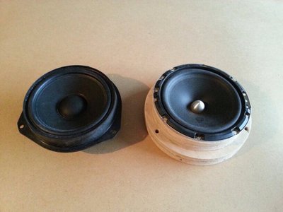

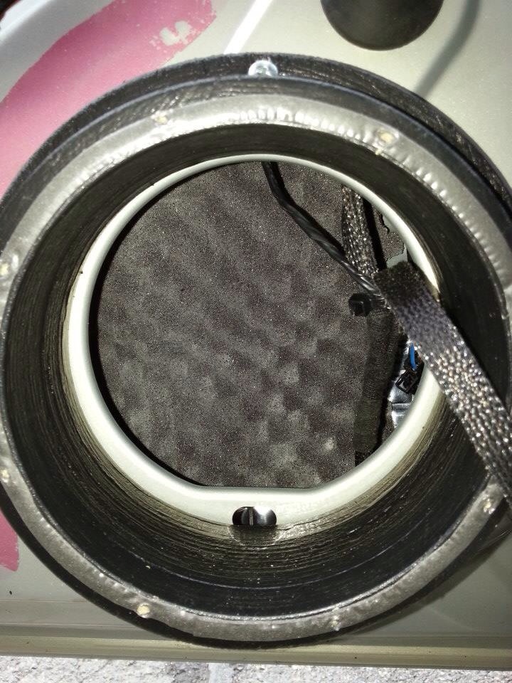

Hier noch die Lautsprecherringen
Natürlich sind diese auch inzwischen gestrichen und gegen Verwitterung geschützt aber sind wie oben schon geschrieben nur provisorisch

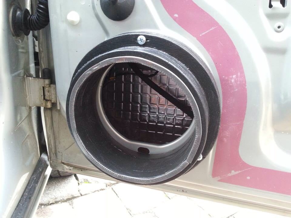

denk bitte dran, dass er nach hinten in die Tür schön frei schnaufen können muß. Und auch daran, dass sich unten im Ring kein Wasser sammeln kann, also eine schräge Ablaufrinne reinfeilen in Richtung Tür...

Alles gemacht Klaus
keine Angst

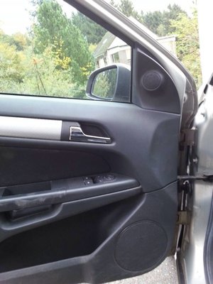

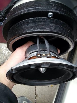

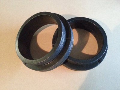

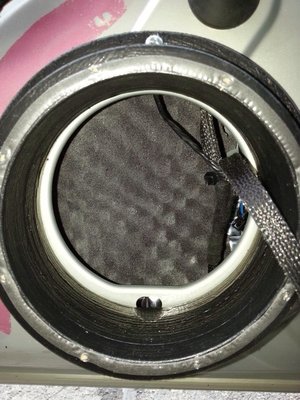

So der frontsystem Einbau ist vorerst abgeschlossen alles läuft und gefällt auf der ersten Eindruck
Hier die fertigen einbauringe
Auf der Tür
Angeschlossen
Wie man sieht sieht man nichts
Und der Signal abgriff am Radio Als nächstes wird es dann an das Subwoofer Gehäuse gehen und die methnerchen Frequenzweichen sollen noch ein wenig verfeinert werden denke aber das es noch ein wenig dauern wird

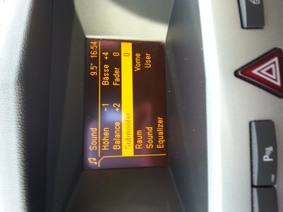

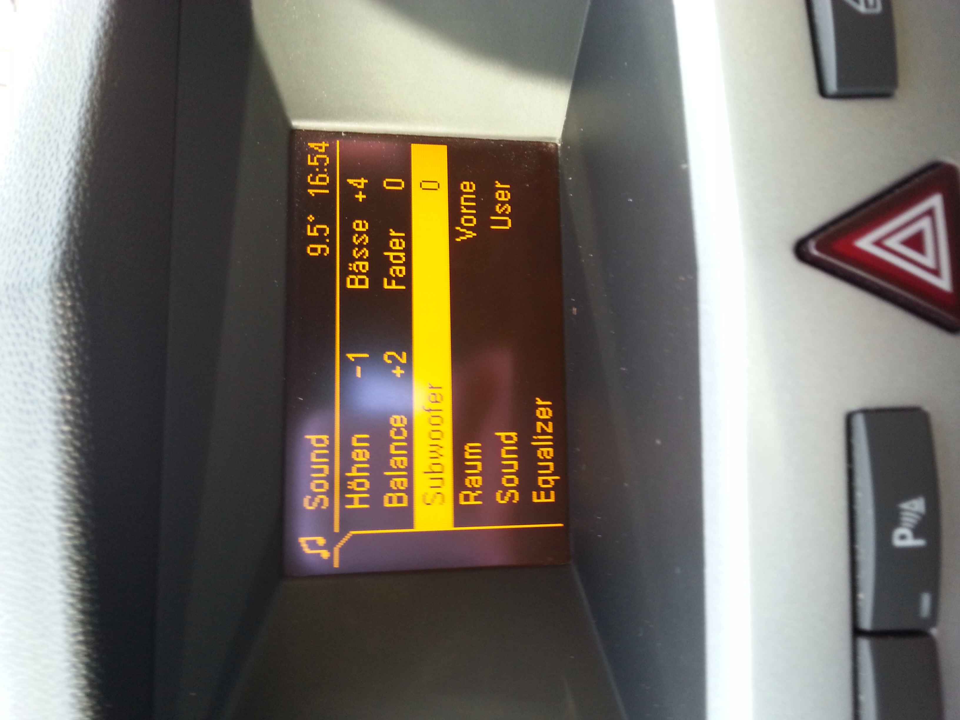

Hatte zufällig schon mal jemand was mit dem CDC 40 opera zutun und weiß wie der subout freizuschalten ist?
Julian
Auf der Tür
Angeschlossen

1) ich hab mit dem Opera 40 schon was gemacht (2004). Leider sind die Einstelldaten bei Opel (verschollen)... - und ich hab sie bisher auch mit größten Mühen nicht bekommen. Vielleicht den Sven Kreuder nochmal fragen? Das ist von Blaupunkt und hat alle DSP-Trick drin... - leider nur mit spezieller Software rauszukriegen.

Subout ist dann auch freigeschaltet
Bisher läuft alles nach Plan
Julian
