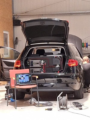

mal wieder ein neues Projekt von mir durchgeführt.
Ein Kumpel wollte es auch gern etwas lauter und klanglich besser, als original.
Ergebnis:

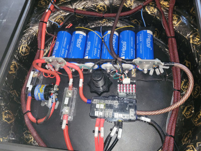

Batterie vorn:
Varta AGM 80A
Zusatzbatterie:
LTO 40A eine Bank
Frontsystem:
Hertz ML 3 Wege
ML 280.3 HT
ML 700.3 MT
ML 1650.3 TT

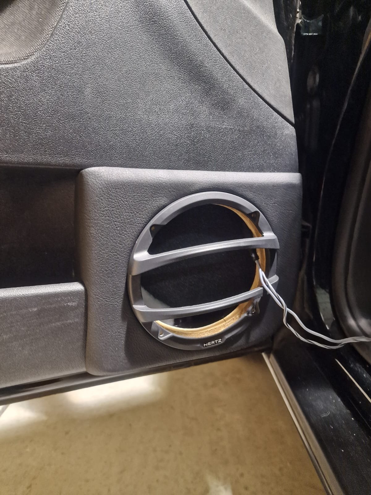

TT verbaut am original Lautsprecherpunkt Auto.

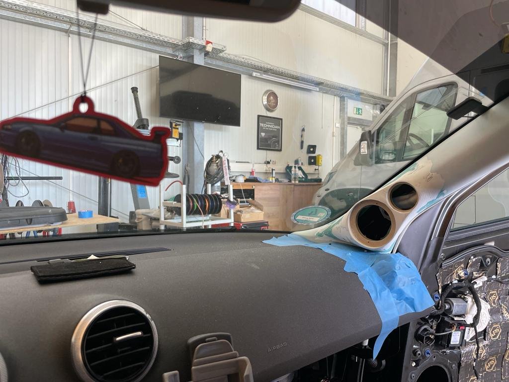

MT und HT Armaturenbrett extraanfertig.
(Noch im Umbau)

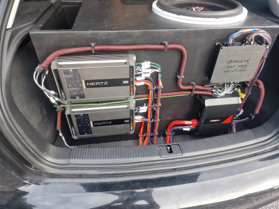

Subwoofer:
B2 V2 15" mit Bassreflex
DSP:
Helix MK3 Pro

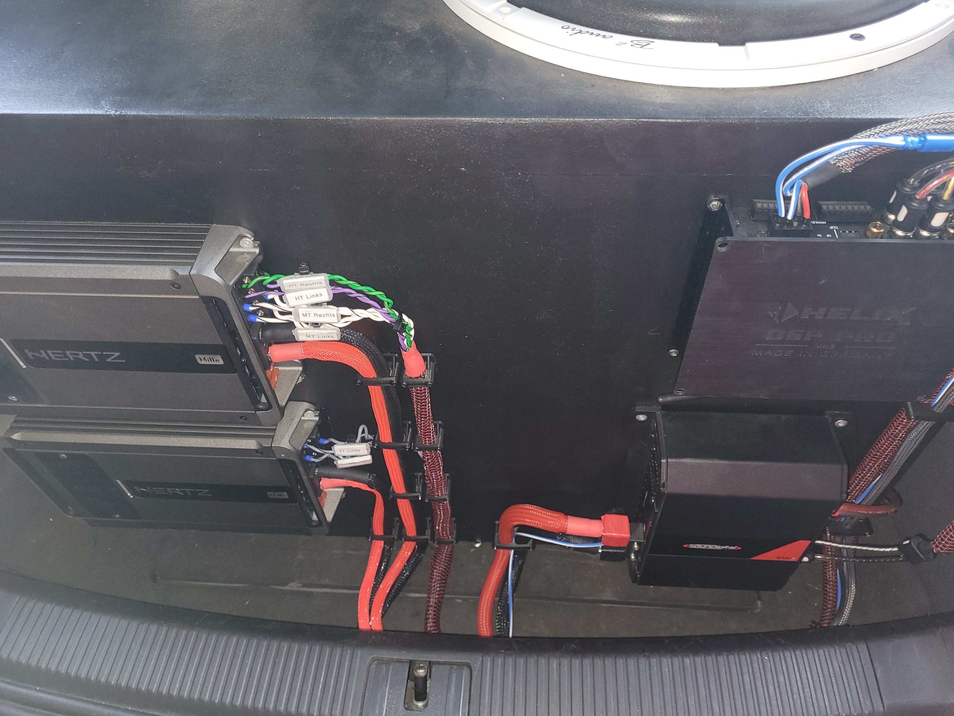

Subwoofer Endstufe:
Sound Digital EVO X 3000.1 (2Ohm 2500wrms)
Systemendstufe für HT und MT:
Hertz ML Power 4
(4 Kanal Endstufe)
Systemendstufe für TT in Türen:
Hertz ML Power 4
(4 Kanal Endstufe)

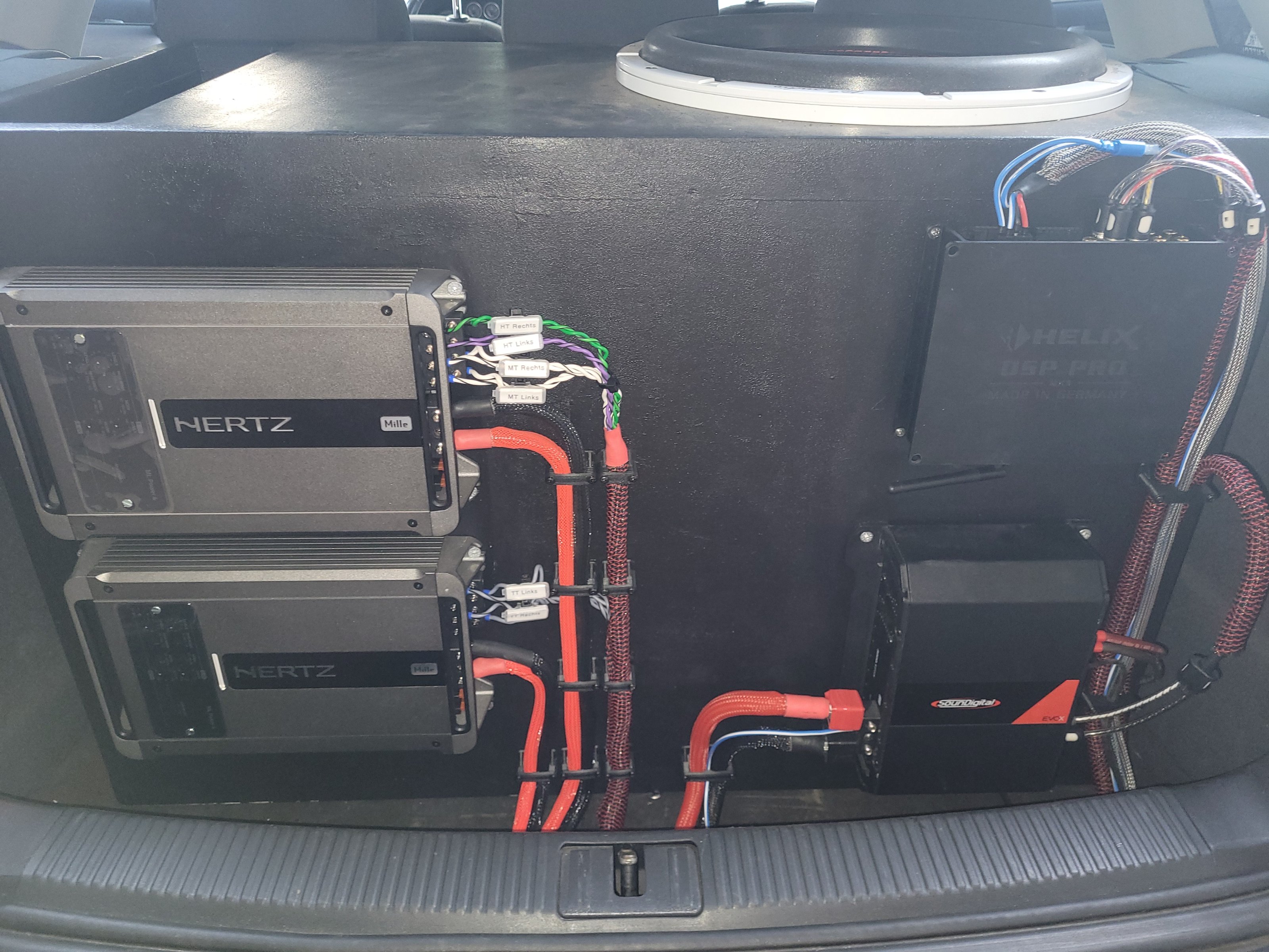

Kabel:
Autoleads verdrillt 2,5mm2 für Lautsprecher
Autoleads 50mm2 zwischen Batterie und für Subendstufe
Autoleads 25mm2 für Systemendstufen
Chinchkabel Audison

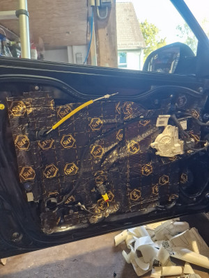

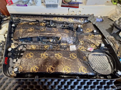

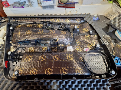

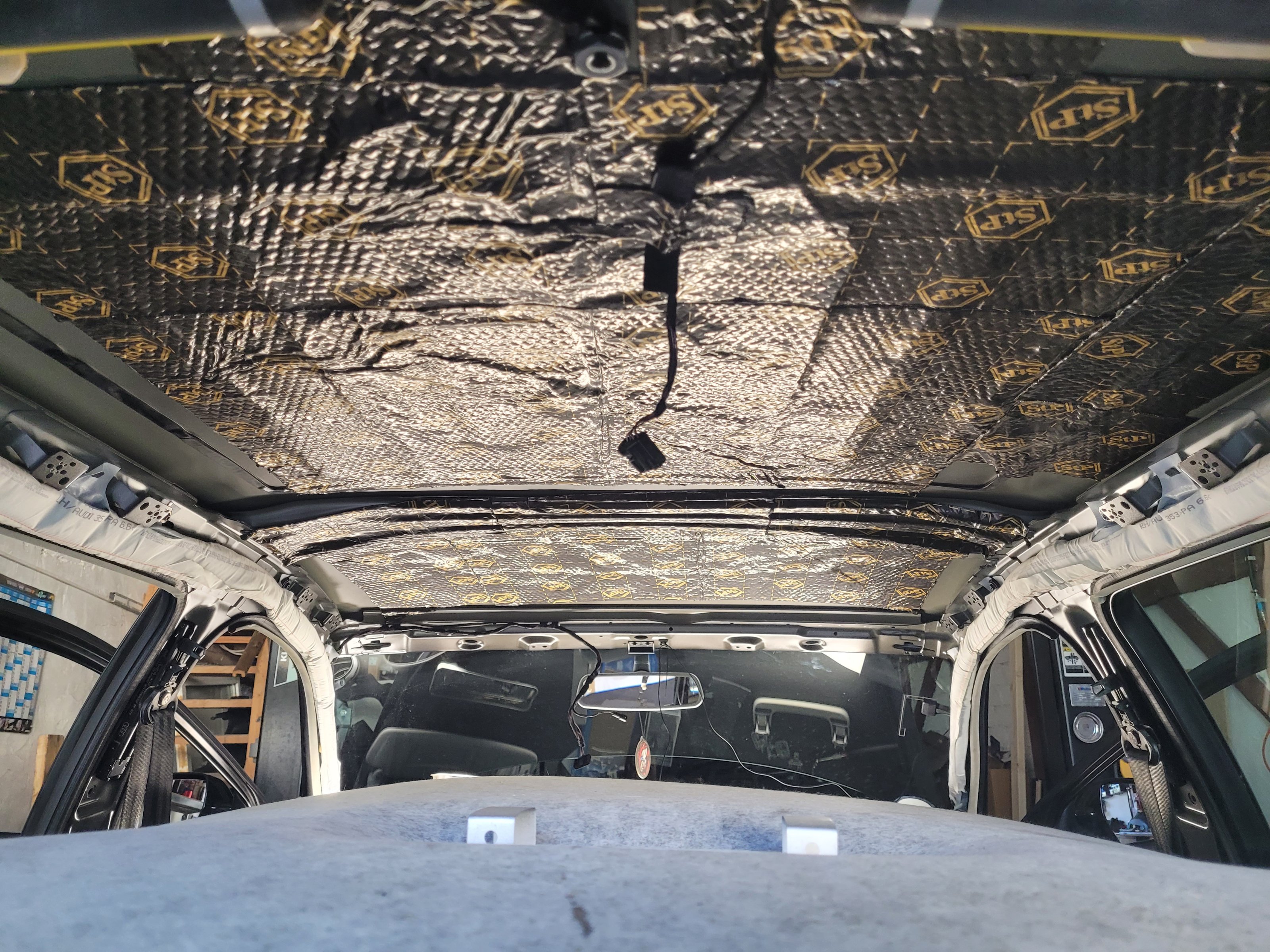

Dämmung:
STP Gold 2,2mm
STP Schaumstoff 20mm

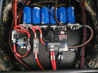

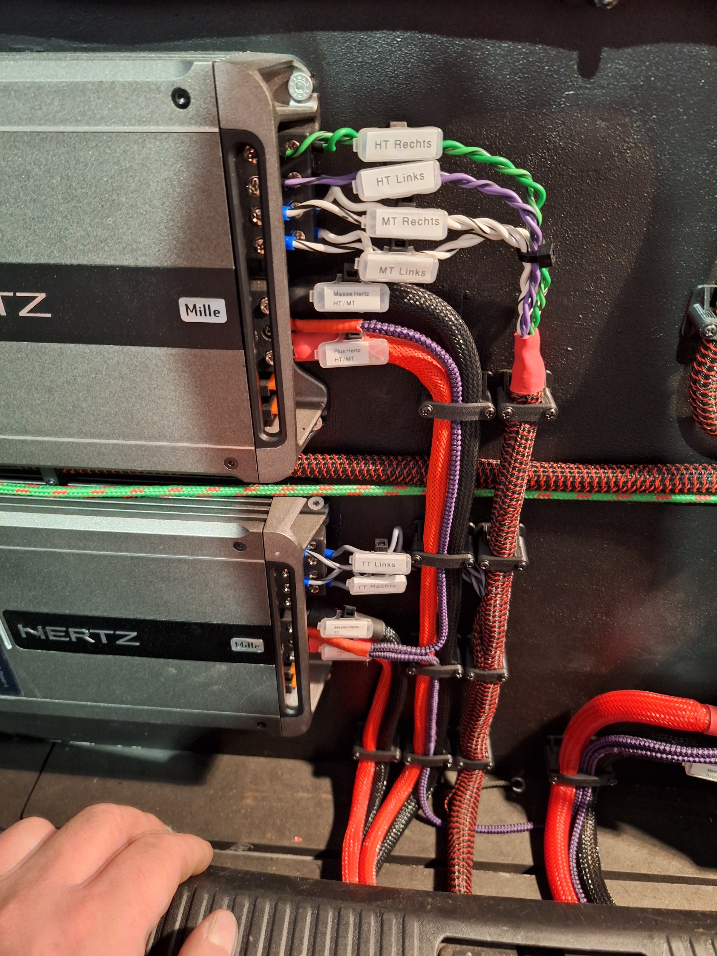

Sämtliche Kabel sondern natürlich beschriftet und können nachverfolgen werden. Alle Leitungen bis zur Absicherungen betragen max 30cm und sind mit den entsprechenden Sicherungen versehen.
Zuleitung 50mm2 mit 250A
Zuleitung Bass 50mm2 mit 250A
Zuleitung Systementstufen 25mm2 mit 100A
Zuleitung DSP 2,5mm2 mit 10A
Zuleitung Beleuchtung Basskiste 2,5mm2 mit 10A

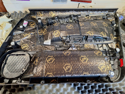

Extra:
Halterungen für die Leitungen angefertigt mit 3D Drucker.
DSP muss noch fertig verkabelt werden und anschließend eingestellt :)
Mit Gück schaffen wir es noch im September zum Event :)
LG
SuperLee

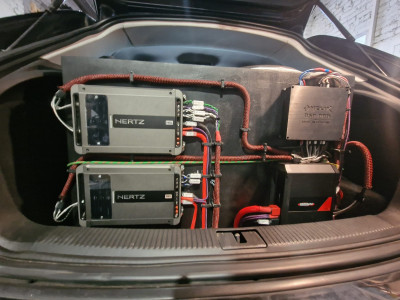

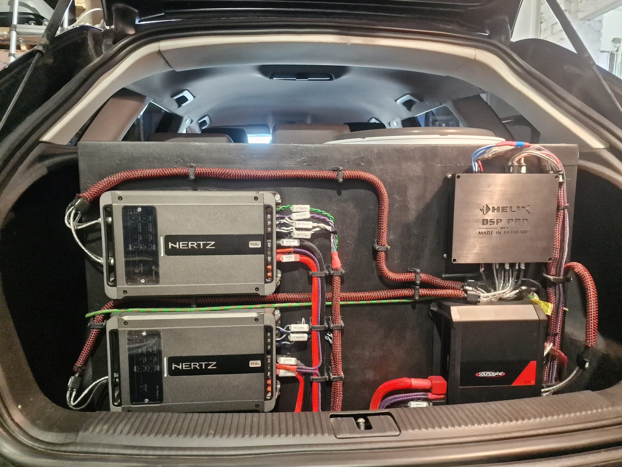

So Kofferraum fertig :).
Nun noch die HT und MT und TT von Hertz verbauen und einstellen und fertig :)
LG
SuperLee

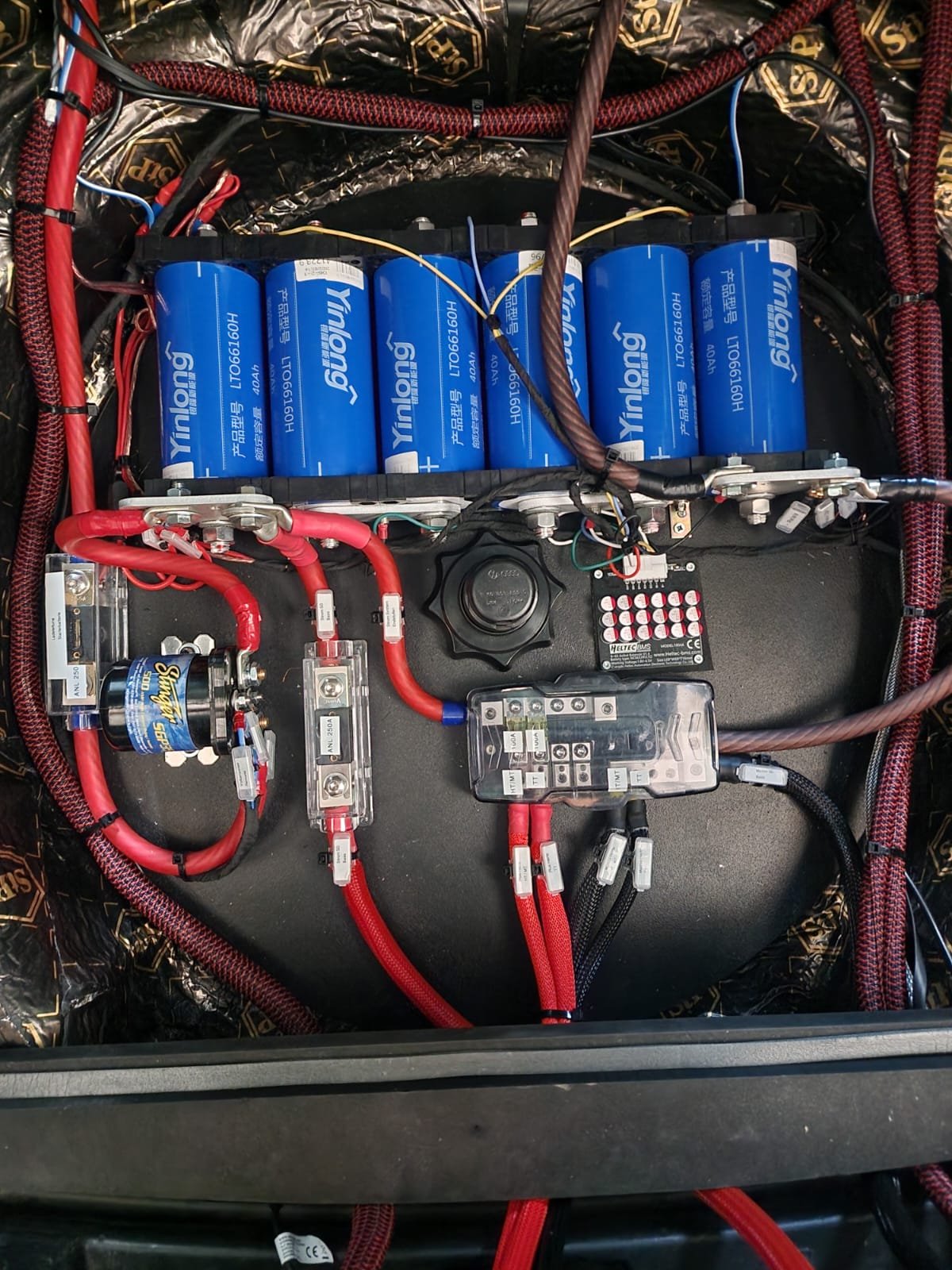

Ich habe da eine Frage zu.
Die Leiterlänge von der Sicherung zum Zusatzakku, von der Starterbatt. aus kommend, ist die maximal 40cm lang?
Auf den Bildern ist das schlecht zu erkennen, da ist ja noch das Trennrelais zwischen.
Superlee
Fahrzeug: Opel Astra G
Re: Audi A3 - Julian
Beitrag von Superlee »
Hallo Uli :),
Selbstverständlich habe ich darauf geachtet, dass die leiterlänge 30 bis max 40cm ist. Eigentlich wollte ich erst die Sicherung und dann Relais aber das Relais, so zu verbauen aus Platzgründen, war mir zu unsicher. Hatte Angst, dass die Pole vom Relais eventuell, durch irgendwas, an die Karosse oder Dämmung kommen.
Daher erst sicherung und dann Relais aber habe drauf geachtet, dass es genau 37cm sind.
LG
Lee-Roy

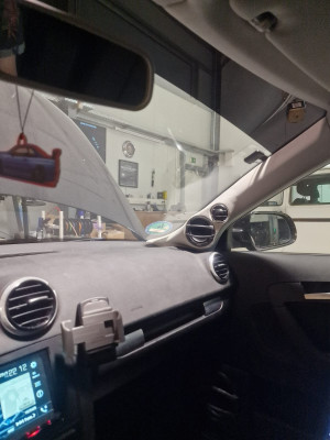

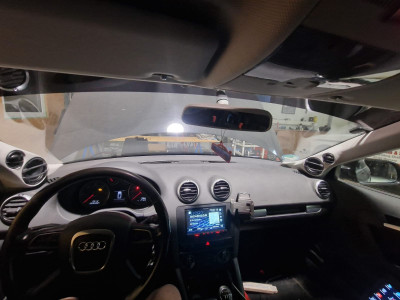

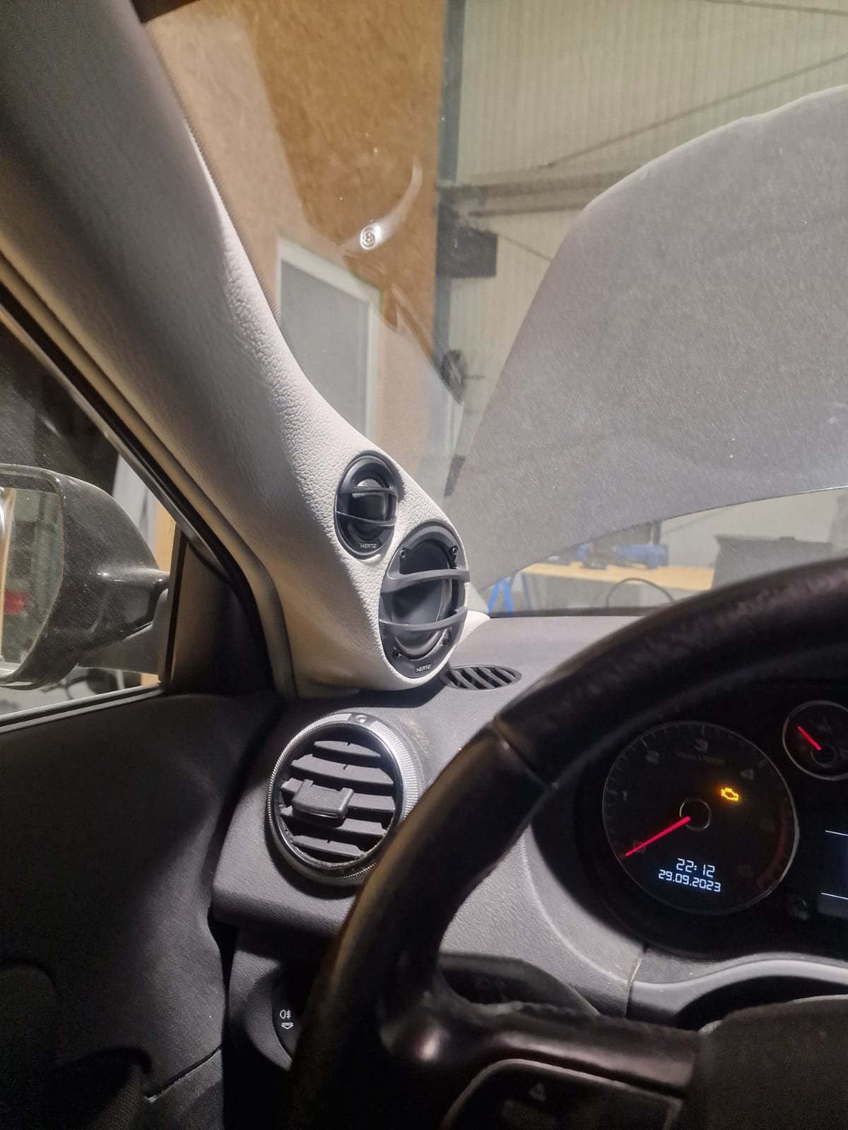

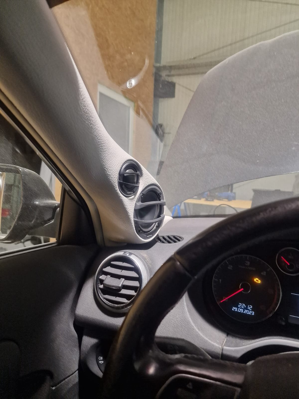

So und fertig :)
Hertz ML drei Wege verbaut :)
Beiträge: 6629
Schick!
Nur wenn man sich die Arbeit mit den A-Säulen macht, warum dann nicht gleich aufs Ohr ausrichten?
