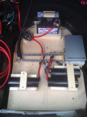

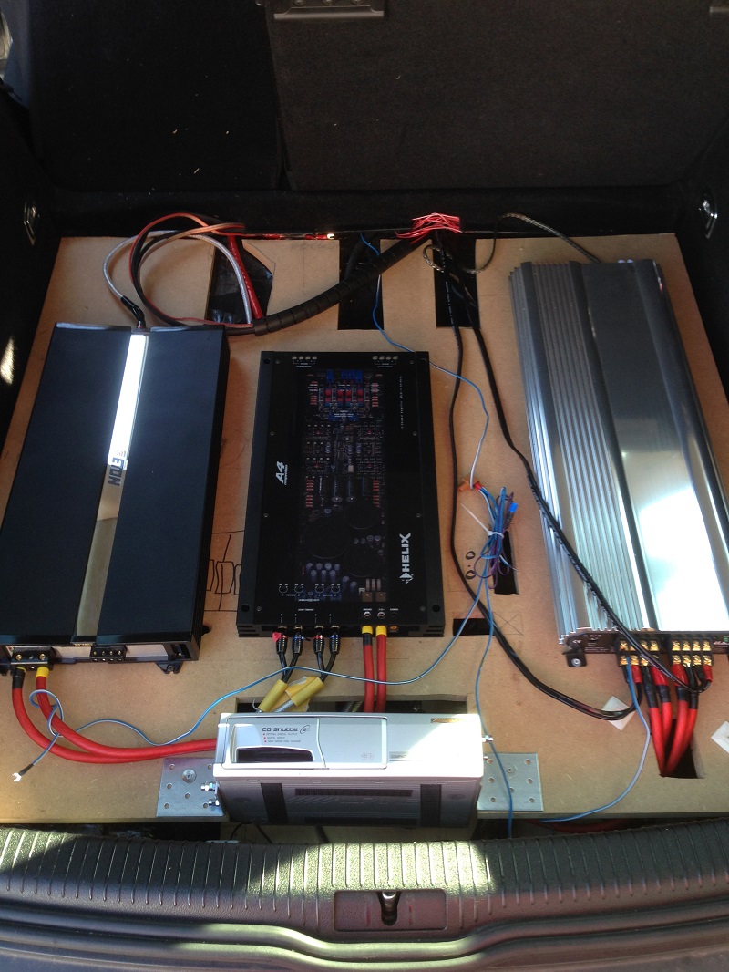

Lange Pause wegen allzu größerer Unlust und anderer Aktivitäten. Aber inzwischen war ich sogar beim Didi mit dem aktuellen Baustellen Setup :D
Jedoch ohne Teilzunehmen.

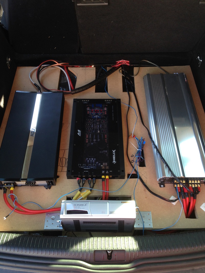

In der Zwischenzeit ist der Kofferraum wieder einmal geändert worden. Die Powerstations sind raus. Die Eton 5002 liegt im Karton zu Hause und wartet auf einen eventuellen Paketdienst zu einem der Spezis.
Vom Moe habe ich ordentlich Kanalegrande erhalten - Eton PA 2802 und eine Poweramper.

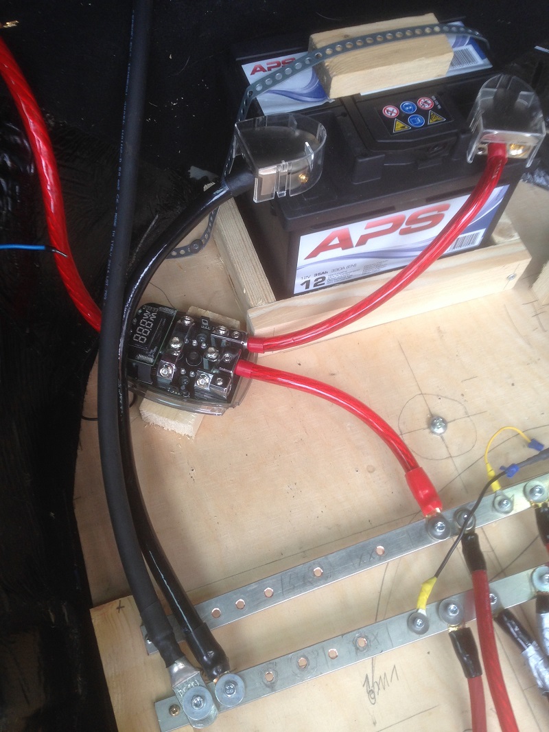

Zur Zeit ist die 2802, meine A4, und die US Amps verbaut. Wenn ich die Leitungen von dem TMT neu konfektioniert habe kommen diese an die 2802. HT und BB sind an der A4 angeschlossen. Die Kombi aus MT 23 und CHR 70 macht gut Laune.
Bilder gibt es später. Ich muss erstmal schauen wie ich die auf dem I-Pad bearbeiten kann.

Bilder sind da :mrgreen:

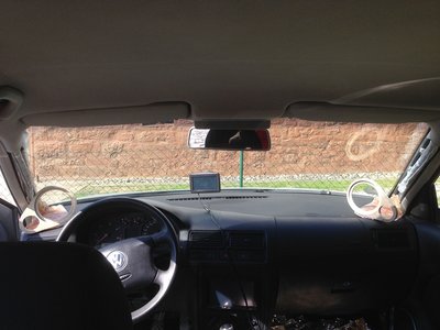

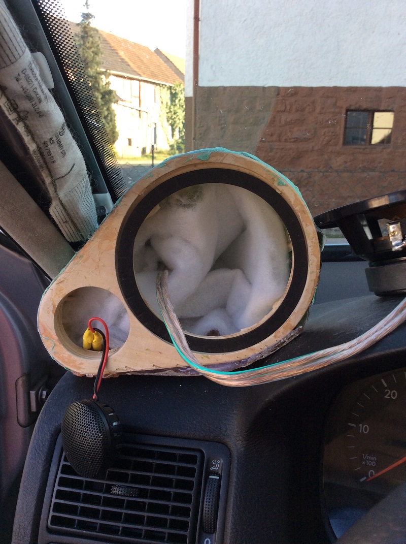

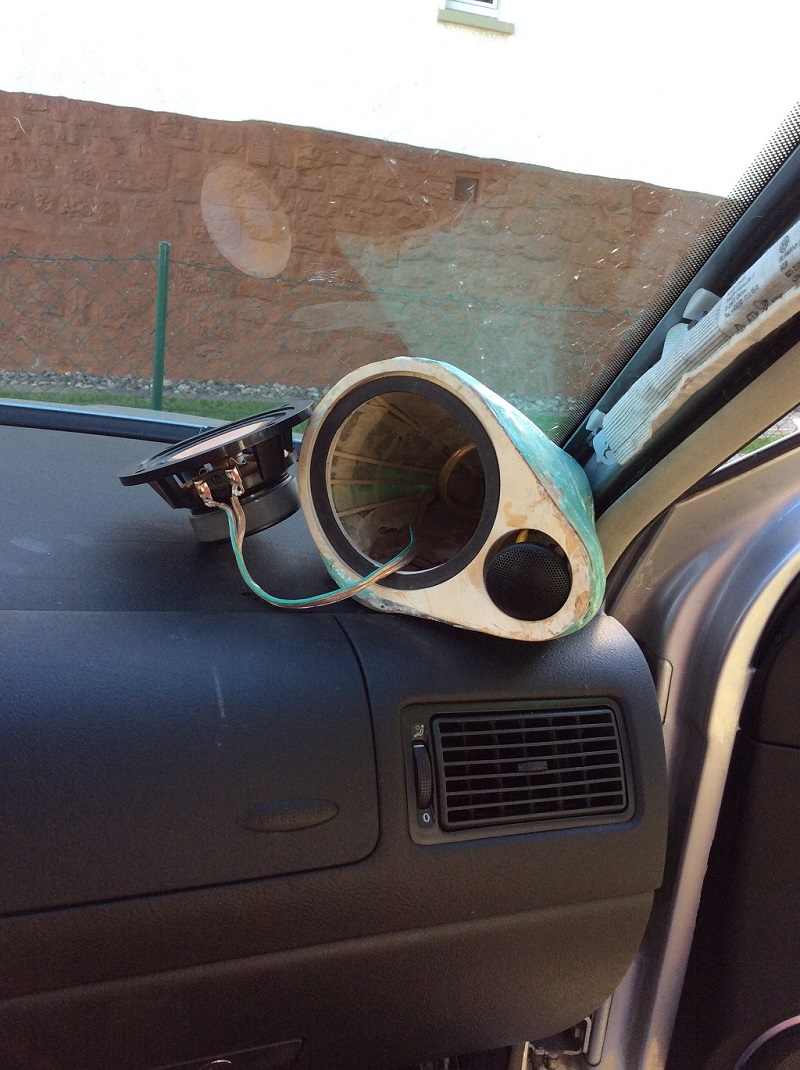

Hier noch Bilder vom aktuellen Kofferraum.

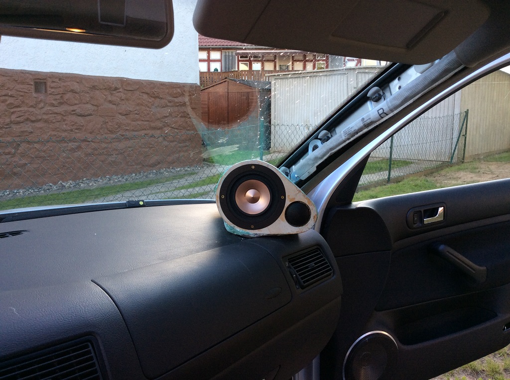

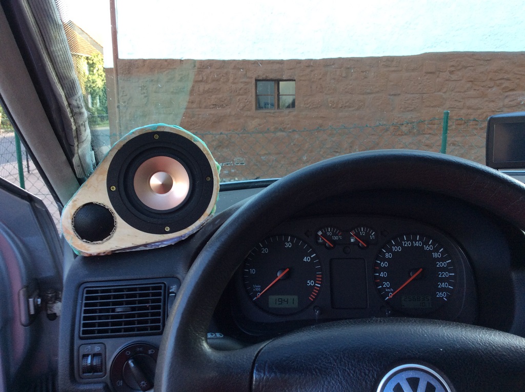

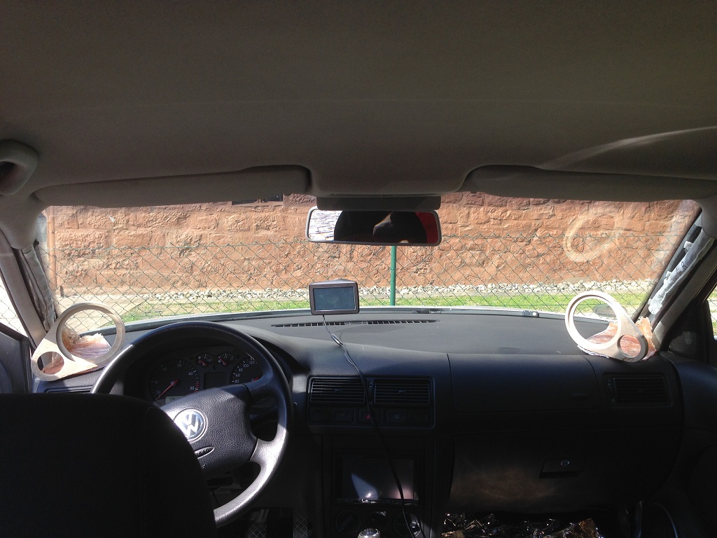

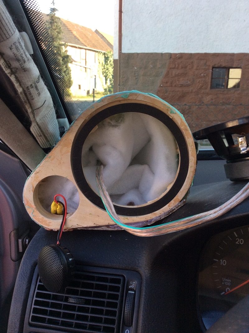

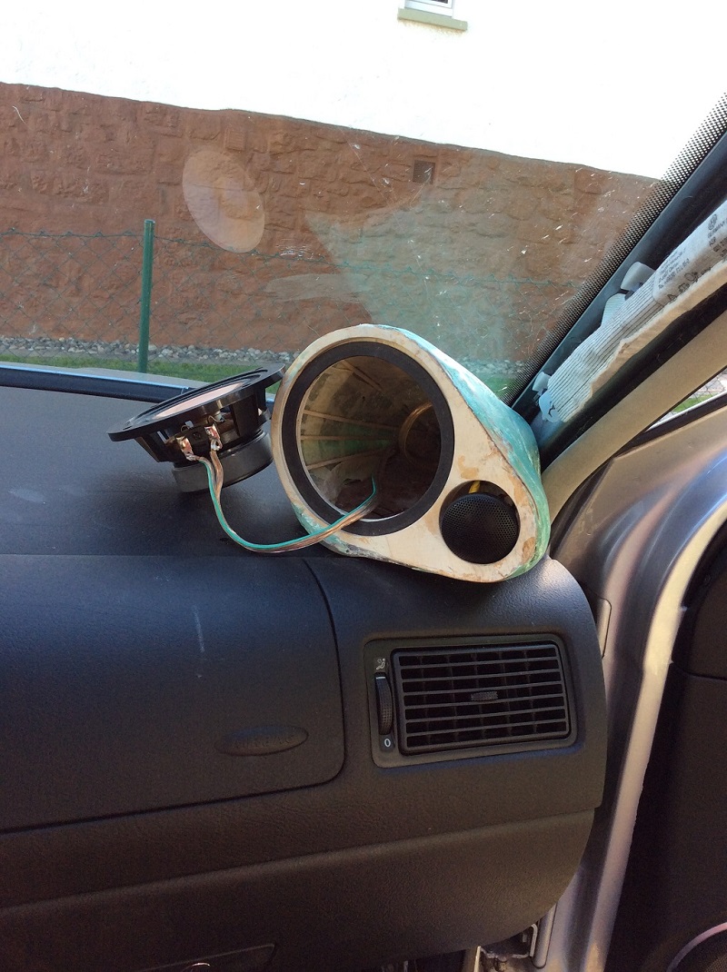

So ein fettes Ding im Sichtbereich..?
Wir müssen dringend mal an die Einbauregeln ran. die 100cm² sind viiiiieeeel zu viel.
Re: vision sein Golf - Erste Töne nach Front Erweiterung
Aus Fahrersicht dürfte das deutlich weniger sein. So auf Lenkradhöhe sieht das natürlich schon nicht sooo dezent aus ;)
macone
Beiträge: 2224
Beitrag von macone »
Ich saß gestern noch in einem Auto mit ca. 90cm² Sichtverdeckung links. Ein Kind samt Fahrrad verschwindet da ohne Probleme hinter.

zumal es nicht nur bzgl. der Sichtverdeckung, sondern auch bzgl. der Seitenscheibenreflexionen (=Bühnenbreite) besser wäre, die Positionen von MT und HT zu vertauschen.
AYAgruß vom Klaus
Kontakt bitte via e-mail
Beiträge: 1003

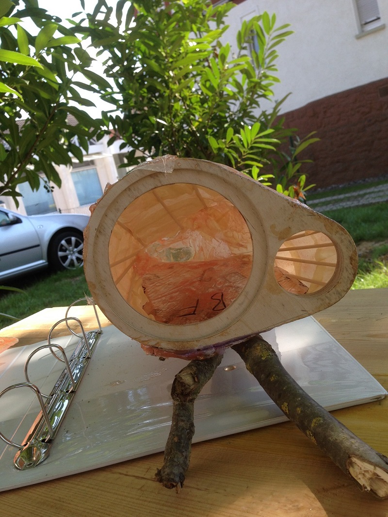

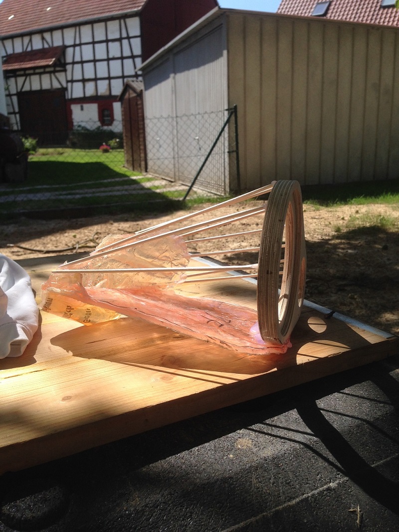

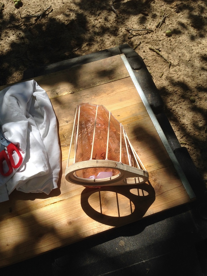

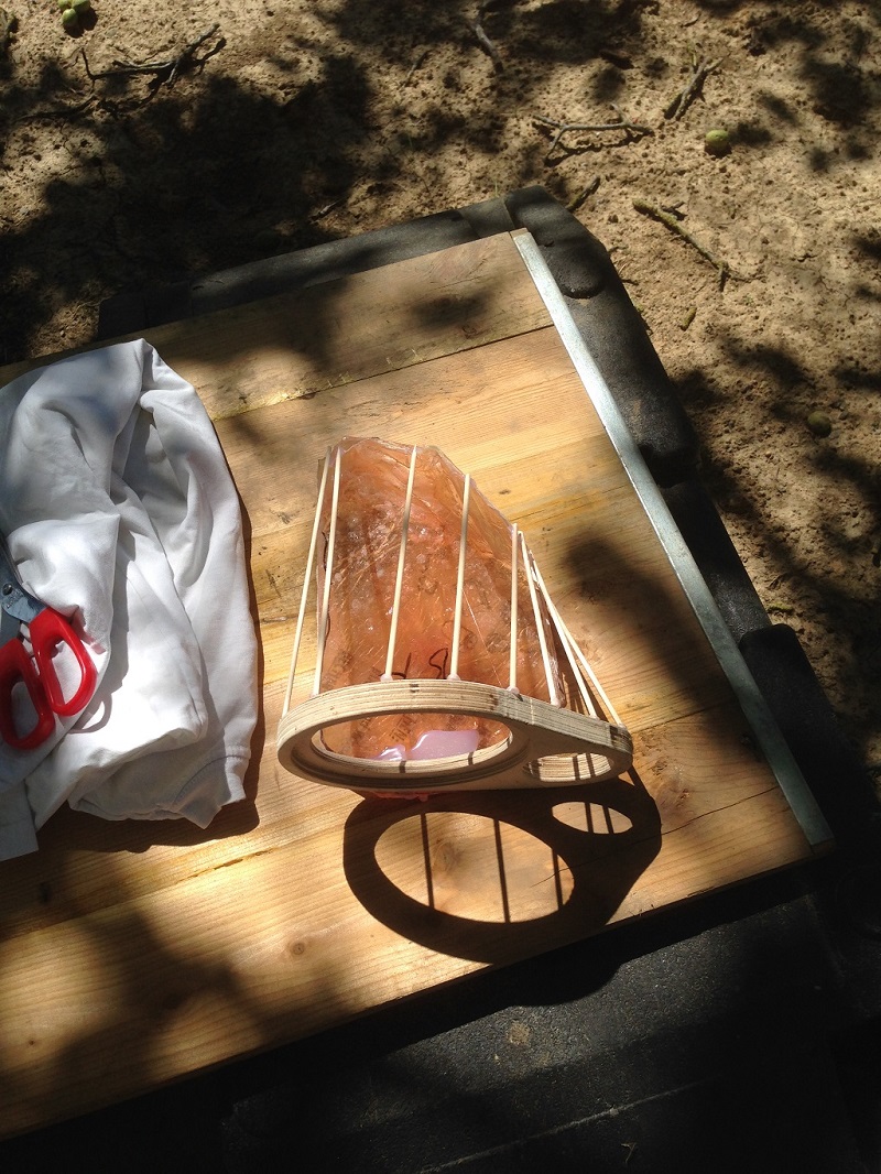

Der Bereich der Sicht die verdeckt wird ist schon ordentlich. Ob die 100cm2 erreicht werden kann ich noch nicht sagen. Heute habe ich ordentlich Material weggeschliffen. Jetzt passen die Gehäuse einfacher in die Ecken.
Ich habe mir auch bereits überlegt auch noch eine Variante anders herum zu fertigen. Also so wie Klaus es geschrieben hat. Auf der Beifahrerseite ist das wieder relativ einfach, aber auf der Fahrerseite knifflig. Mal schauen.
