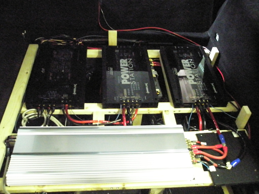

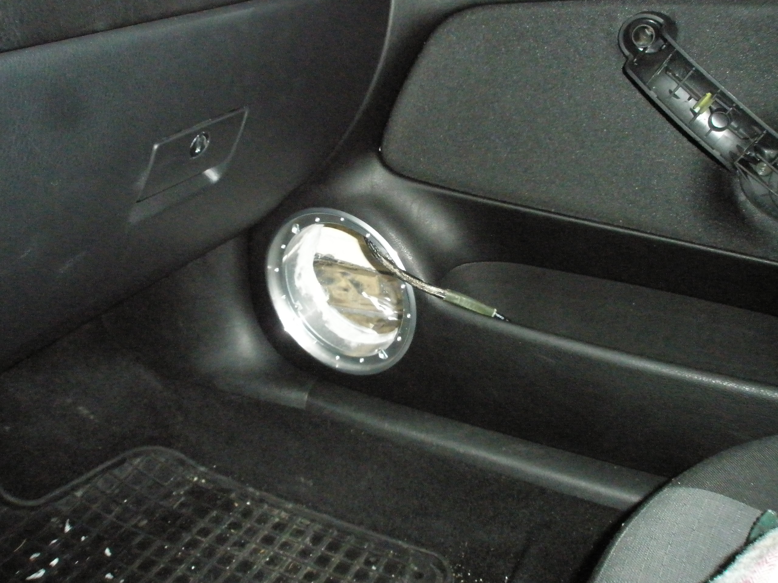

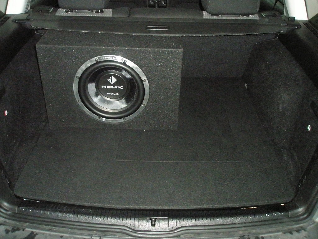

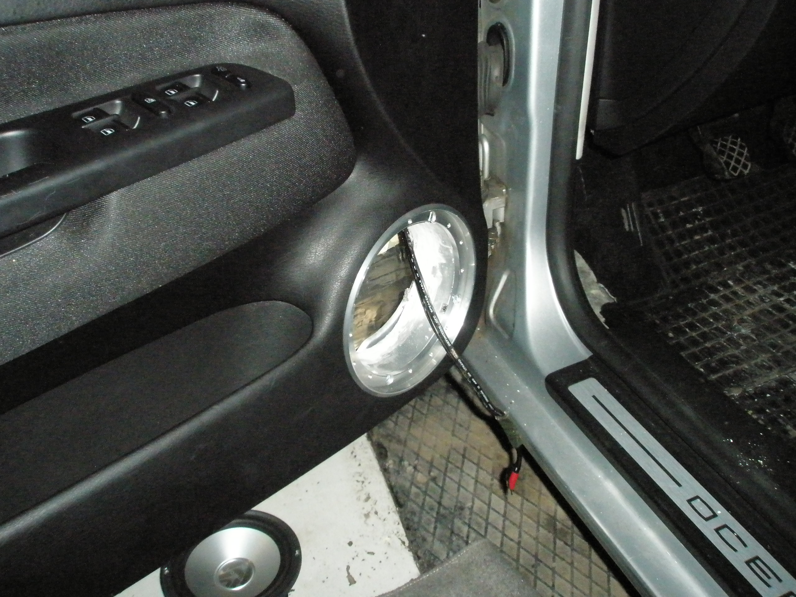

Ein paar Bilder vom aktuellen Stand. Die TMT sind natürlich eingebaut :)

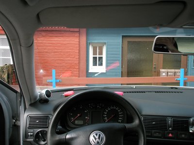

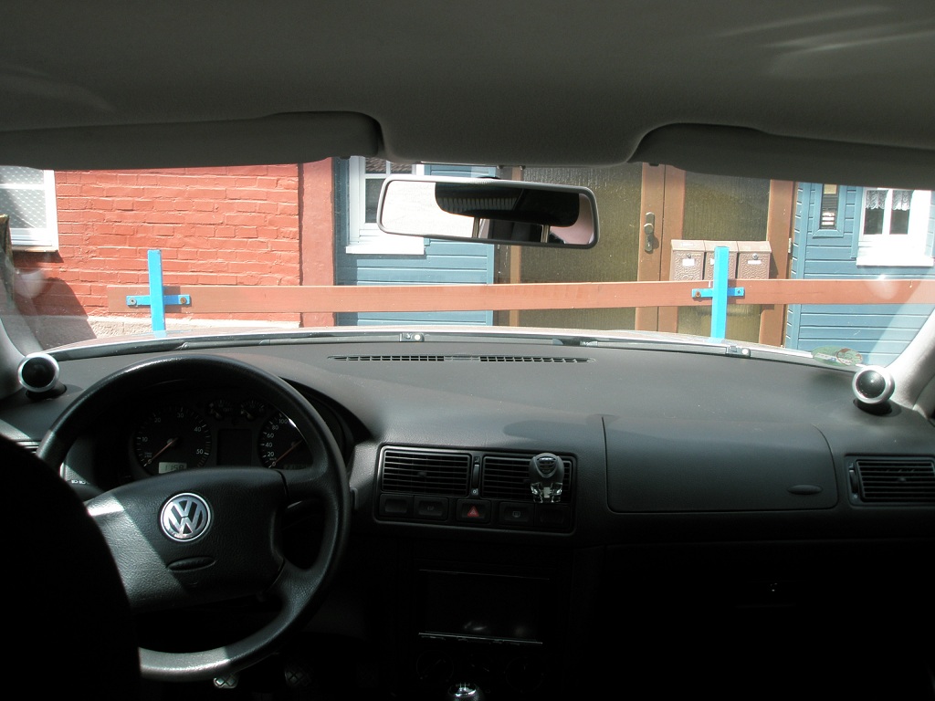

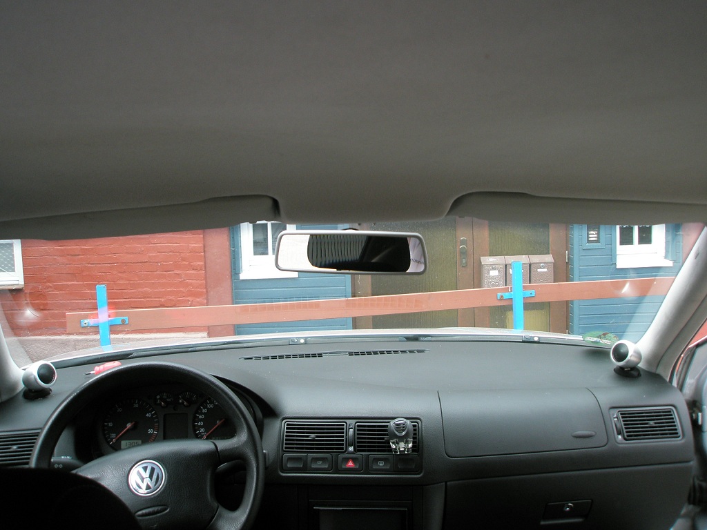

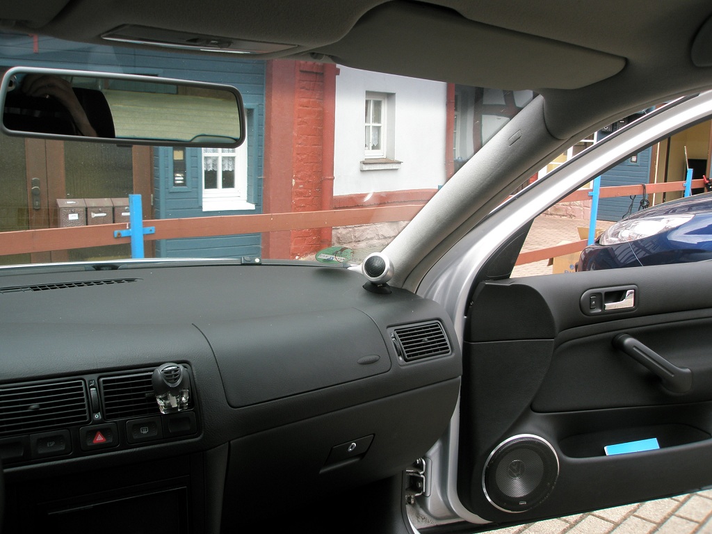

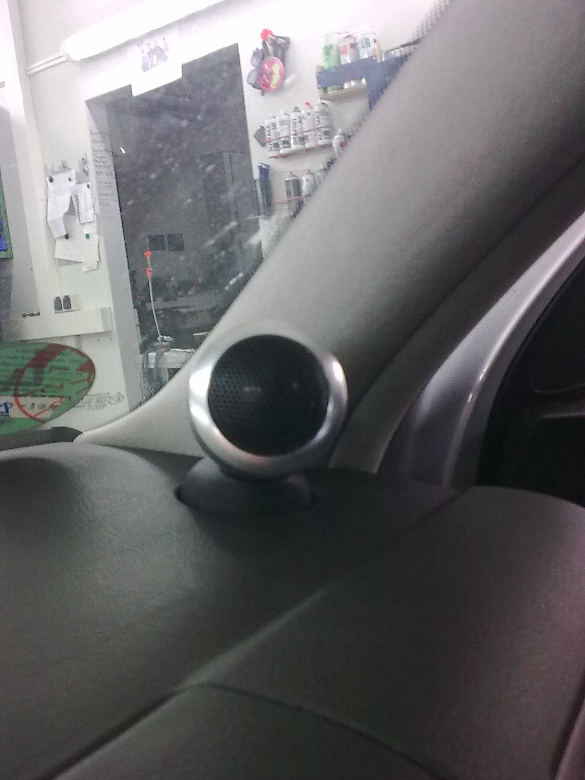

Nach Berlin habe ich mich nun auch daran gesetzt die Kritikpunkte zu bearbeiten ;) Der Größte war der das mein Hochtonbereich zu aggresiv, harsch, prägnant ist.
Nunja und da bei den Wagen wo mir der HT bereich besser gefiel die HT anders ausgerichtet waren habe ich das nun auch mal versucht.
Die alte Ausrichtung mit der es Probleme gab.
So sollte es werden. Eine weitere Änderung oder Feinausrichtung ist relativ leicht machbar.

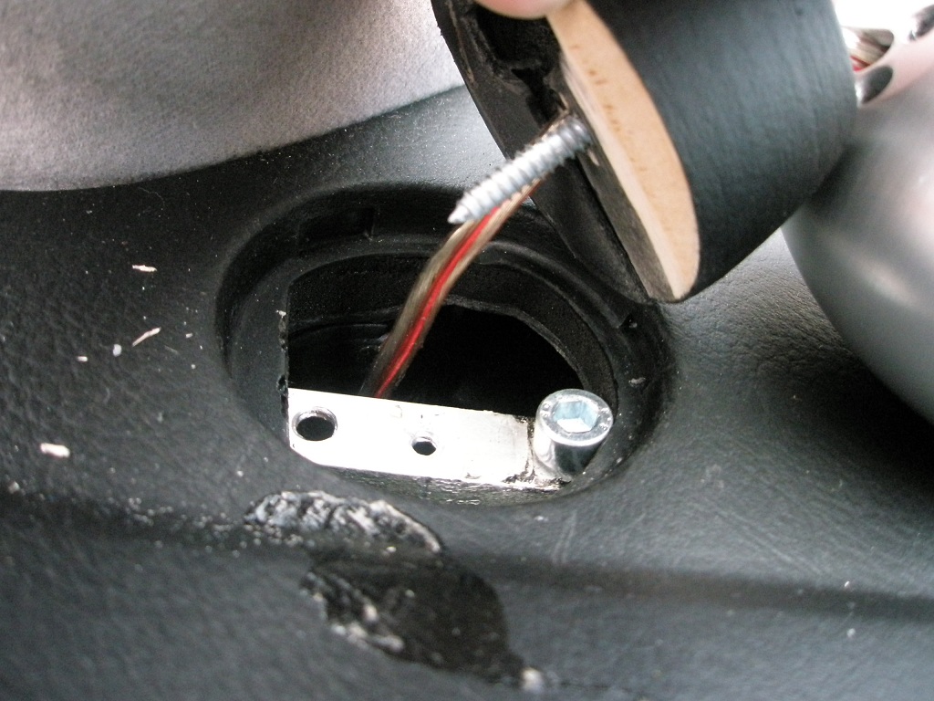

So sind die HT übrigens im Luftschacht befestigt

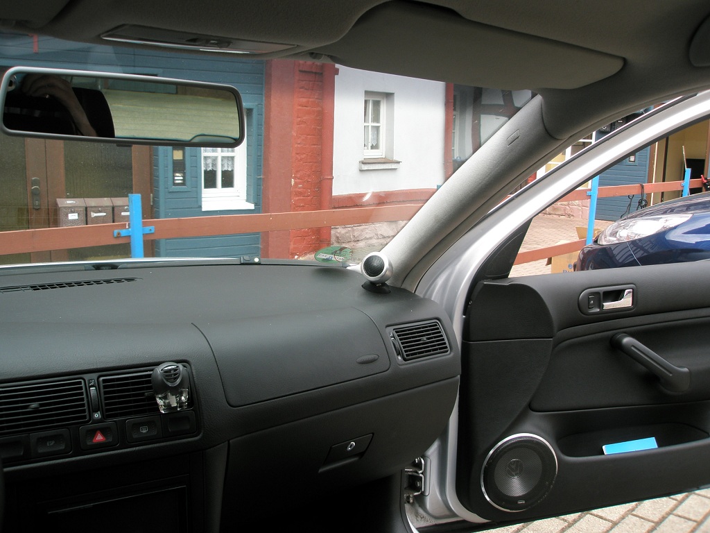

Der Linke gibt die Schallwellen nun über den Tachohügel ab. Eine Erhöhung ist hier denke ich ratsam.
Die Änderung hier war nur ein leichtes eindrehen Richtung Spiegel.
Das Ergebnis von der Mitte der Fahrgastzelle aus aufgenommen.

ich vermute, dass das Harsche von der Nähe zur / den Reflexionen von der Frontscheibe kam. Das wird nun besser sein, bleibe min. 7 cm davon weg (bei welcher Frequenz ist die Übernahme zum Mitteltöner?). Kannst ja mal probehalber die Tweetr auf einen 10 - 15 cm hohen "Stängel" stellen, der schräg in den Innenraum ragt. Sieht fürchterlich aus, klingt aber (nach korrekter DSP-Einstellung) fein und räumlich. Dann kannst Du den Stängel ja wieder einziehen, solange, bis es Dir klanglich nicht mehr zusagt. Achte dann aber auch auf die Sichtverdeckung - denn das bringt womöglich dann Punktabzug...
Mit DSP klingt übrigens die Ausrichtung auf die Stirn des Hörers oft besser/luftiger als die unter den Innenspiegel.
AYAgruß vom Klaus
Kontakt bitte via e-mail
Beiträge: 1006
Re: Moin und da bin ich :)
Die Entfernung zur Frontscheibe hat sich nicht geändert. Jetzt geben die HT ihre Schallwellen sogar mehr zur Scheibe hin ab (Vorher waren sie direkt zum Gesicht hin ausgerichtet). Und es ist angenehmer. Die aktuelle Trennung am TMT ist bei 3,2 KHz 12db LP und am HT bei 3,6 KHz 12db HP. Diese habe ich rein nach Gehör festgelegt und wird noch mal grafisch dargestellt und eventuell verändert werden.

Kalottenhochtöner geben ihre Schallwellen, wie jedes rückseitig geschlossene Lautsprecherchassis, unterhalb der Frequenz, bei der die größenbedingte Richtwirkung anfängt, kugelförmig ab, also auch nach hinten und seitlich. Ein 25 mm Hochtöner richtet ab ca 13kHz. Wenn man den von sich weg richtet, dann gelangen lediglich die höchsten Frequenzanteile nicht oder via Reflexionen umgeleitet ans Ohr. Frequenzen über 10 kHz werden im Allg. als "luftig" und "fein" empfunden. Als "harsch" werden Frequenzen zwischen 4 und 7 kHz empfunden. Die gibt der betreffende Tweeter in jede Richtung ab, da ändert Wegdrehen nichts. Damit sich der direkte Schall nicht mit dem reflektierten Schall überlagert, sollten folglich reflektierende Flächen weiter weg sein als die unterste abgegebene Frequenz, bei einer HP-Frequenz von 3,6 kHz sprechen wir von knapp 10 cm.
Bei scheibennahen Einbauten kann man das sehr leicht bewerten, indem man innen auf die Scheibe (und das A-Brett) im Umkreis von 10 - 20 cm eifach eine Lage Noppenschaum auflegt und den Klang bewertet. Die reflektorischen Anteile werden stark gedämmt und der Hochtöner erscheint leiser, aber sauberer und die Ortbarkeit wird besser. Wenn man den Hochtöner auf entsprechende Entfernung von diesen Flächen platziert, klingt das dann auch mit unbedämmten Scheiben so. Ich habe diese Versuche gemacht - das ist keineswegs graue Theorie. Es sieht halt nicht wirklich doll aus, wenn da so zwei Stilaugen über dem A-Brett schweben.... :)
Es gibt einige Mitteltöner, die, wenn man sie so hoch spielen lässt (3,2 kHz ist hoch), zu Partialschwingungen neigen, die durch ihre stellenweise gegenphasige Bewegung zu Überlagerungseffekten führen, die gehörlich ebenfalls als "harsch" oder "schreiend" empfunden werden. Das geschieht meist bei harten und/oder sehr leichten Membranen. Um das auszuschließen, solltest Du eine Frequenzgangmessung ohne Hochtöner machen. Falls das so sein sollte, hilft nur eine tiefere Trennung. Damit der Tweeter dann nicht überlastet wird, sind steilere HP-Filterkennungen (dritte oder vierte Ordnung) nötig.
Wie gesagt, ich möchte Dir lediglich helfen, die eigentliche Ursache für den harschen Klang zu finden und zu beseitigen. Reines Equalizen hilft nicht wirklich gegen solche Verzerrungen - sie werden lediglich etwas leiser, gehen aber nicht weg.
AYAgruß vom Klaus
Beiträge: 1006
Ich bin für jeden Tip und Kritikpunkt dankbar! Nur ist es nicht so das es eben immer ein Kompromiss aus Reflexionen und der direkten Schallwelle ist? Egal wo und wie die LS verbaut sind? Klar andere Einbauorte, Techniken verursachen wohl weniger Reflexionen. In der nächsten Zeit werden meine HT z.B. einfach angehoben um mehr abstand zum ABrett zu bekommen.
