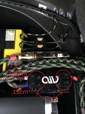

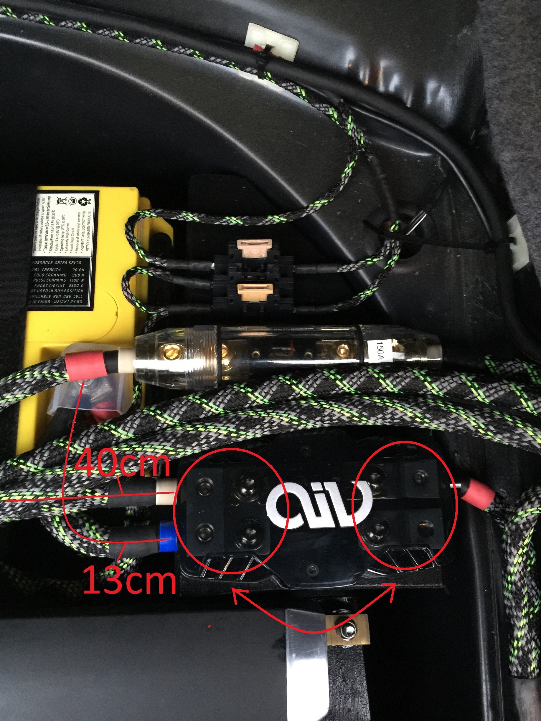

Ich hab jetzt im Detail nicht alles verfolgt und gehe mal noch auf die beiden Bilder des 1. Posts ein.
Stand jetzt hast du also ~55cm zwischen deinen beiden Batterien ohne Sicherung.
Dreh doch einfach den Doppelsicherungshalter um. Dann hast du:
Batt 1 - ~40cm - Sicherung - Masseblock für stromführenden Teil - Sicherung - 13cm - Batt 2
besser als jetzt:
Batt 1 - ~40cm - Masseblock für stromführenden Teil - 13cm - Batt 2
Dadurch das halt der Block auf der jetzt rechten Seite getrennt ist.
besser als jetzt:

Die Idee ist an sich gut, aber ich nutze die beiden Sicherungen auch um meine nicht intern Abgesicherten Steg AMP´s zu schützen. Wenn ich den Halter drehe, passen die sicherungswerte nicht mehr.

Zu was sollen sie nicht mehr passen?
Kabel bleibt Kabel. Du sicherst auf den kleinsten kommenden Querschnitt.

Den kleinsten abgehenden Querschnitt!

Wir meinen das gleiche und haben es nur anders ausgedrückt.
Kleinsten kommenden meine ich den nach der Sicherung noch folgenden Querschnitt.
Re: Kabellängen Stromschienen und Kabel
Er hat 2 Endstufen an dem Verteiler hängen, deren Leitungen dann nicht mehr einzeln abgesichert wären...

Und das bräuchte er wozu?
Einfach die beiden Sicherungen im Wert halbieren und es ist alles im Rahmen.
