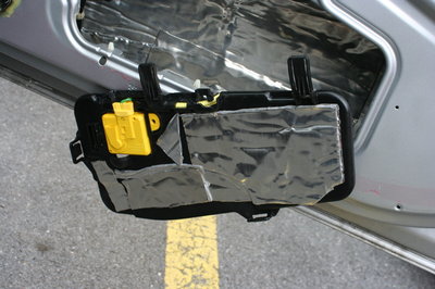

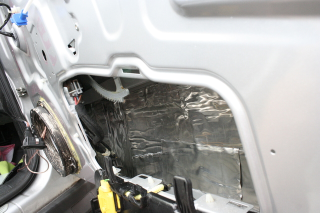

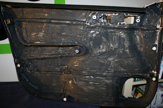

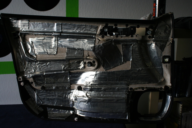

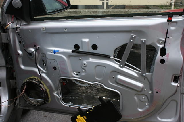

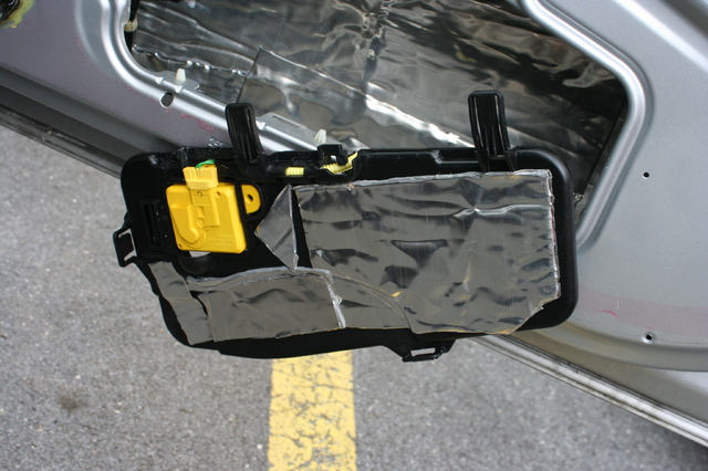

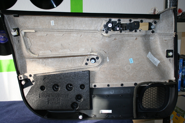

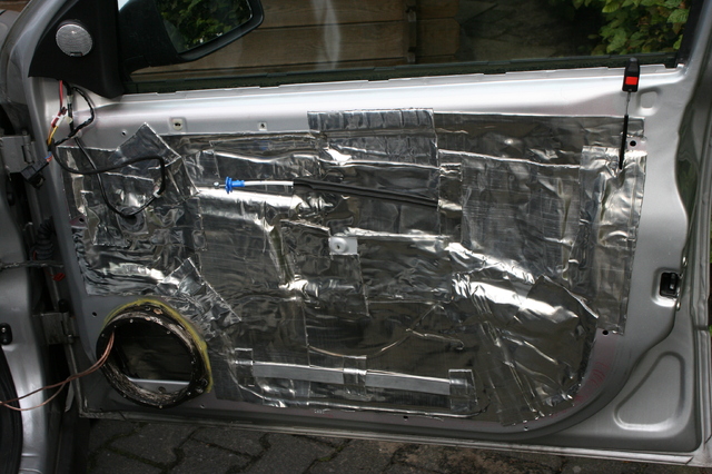

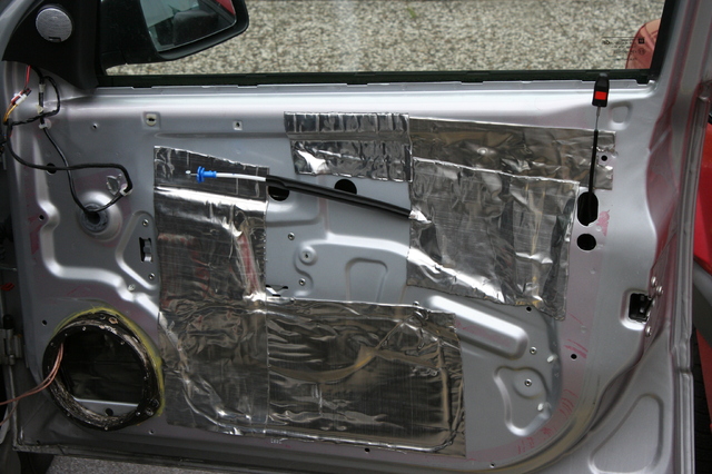

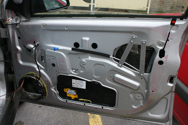

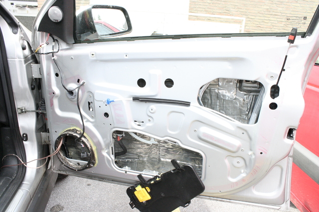

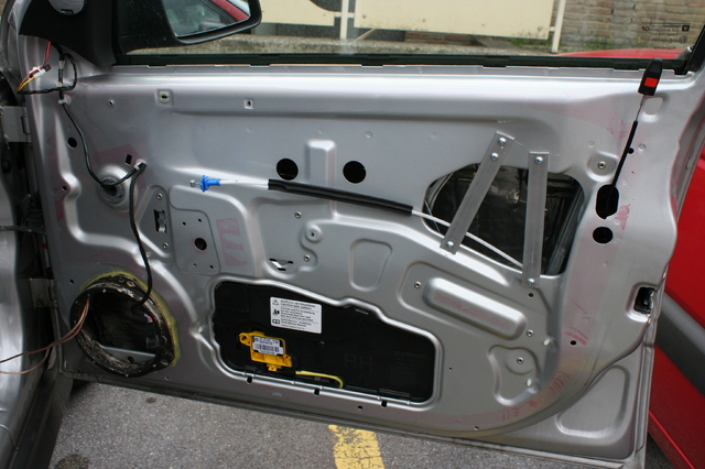

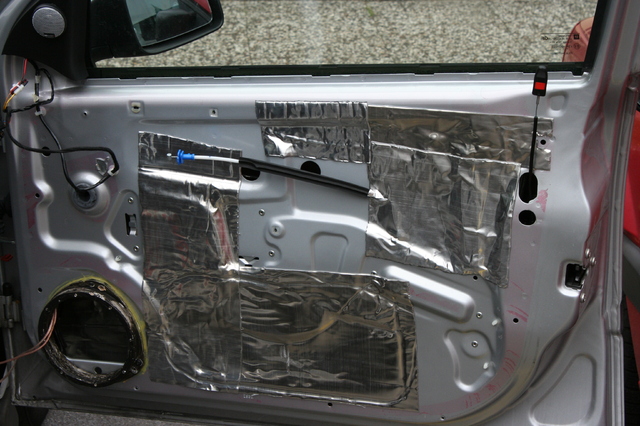

Zunächst habe ich meine Türen gedämmt:
2,5m² Alubutyl + eine Dose Xvibration
Zuletzt geändert von DjSebix am Fr 20. Jun 2014, 22:29, insgesamt 2-mal geändert.

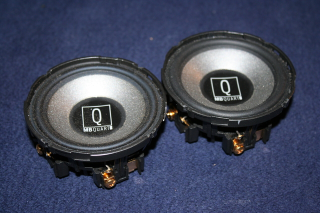

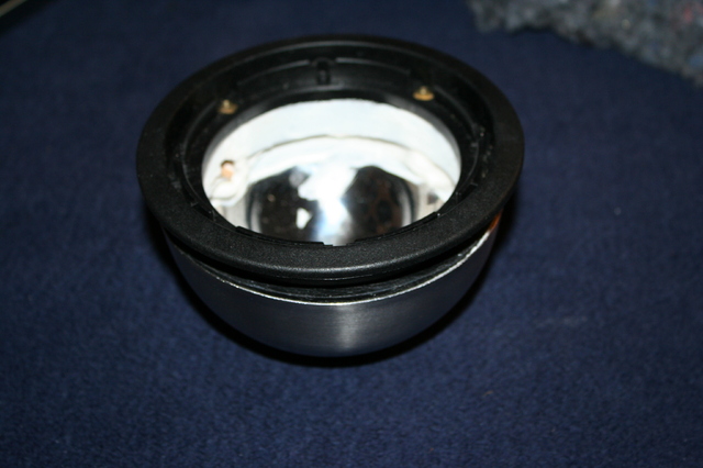

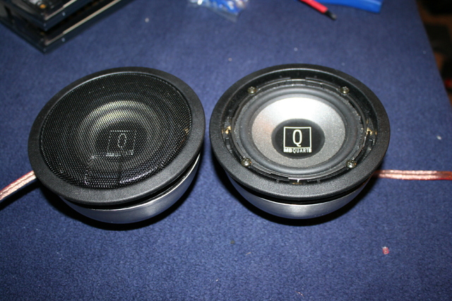

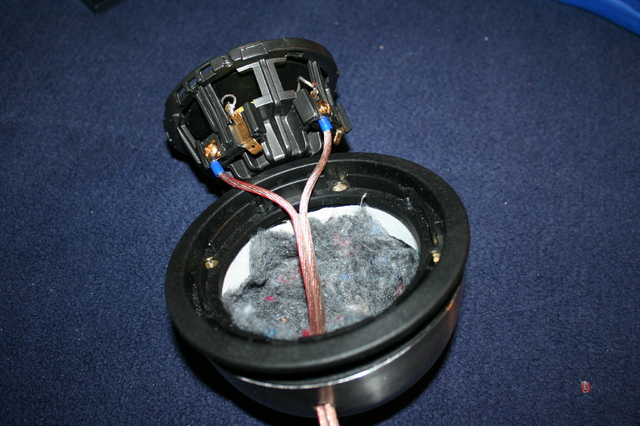

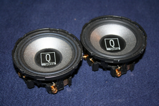

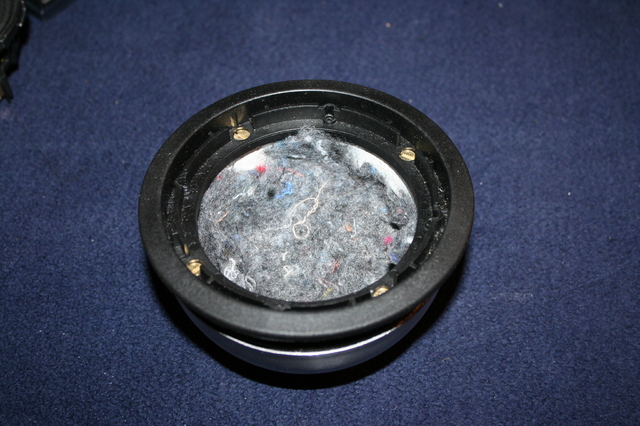

Nächster Schritt war Gehäusebau für die MT:
Material:
Einbauringe für 10cm Lautsprecher
12cm Alu-Salatschüsseln von IKEA
Montagekleber
schwarzer Lack
Schleifmaschine
Dämmwolle
Schrauben

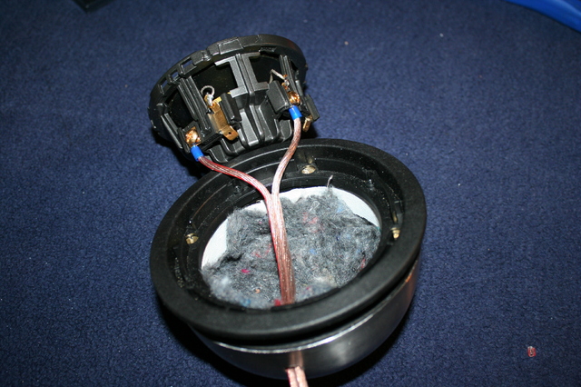

next step:
Habe mir nen Reserveradgehäuse geholt und etwas überarbeitet:
beiliegende Kabel getauscht (von 2x2,5mm² auf 4x4mm²) und mit Geflechtschlauch schön gemacht
Anschlussterminal mit Dichtband und Acryl abgedichtet
Gehäuse gedämmt
(Bilder folgen)

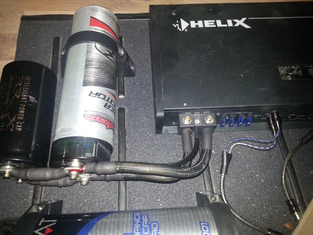

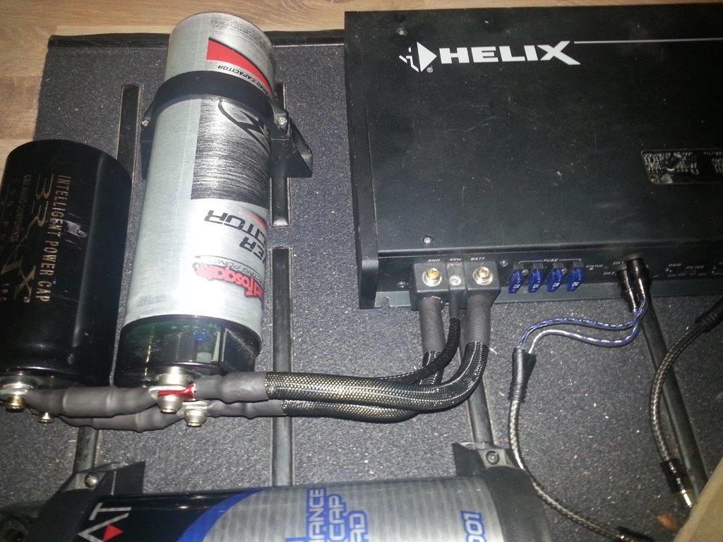

Heute bot sich nach dem Frühdienst die Gelegenheit noch etwas weiter zu schrauben :-)

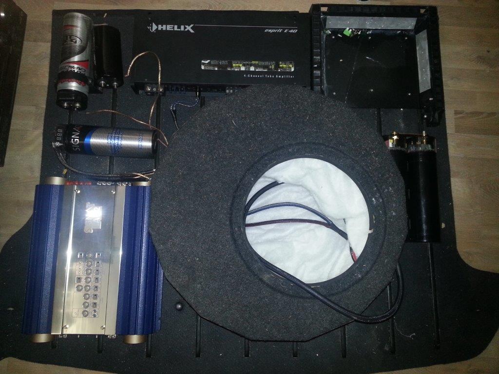

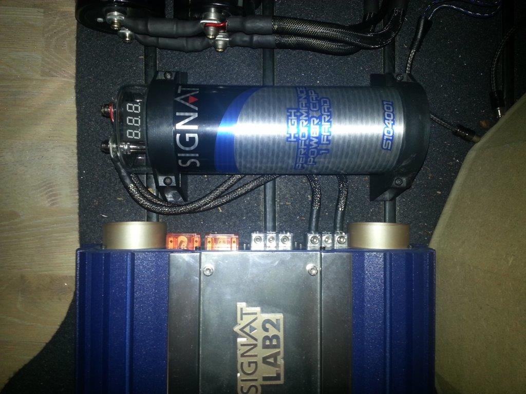

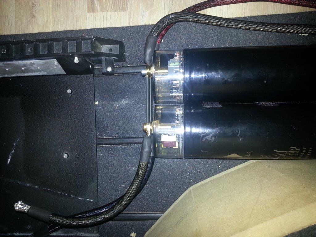

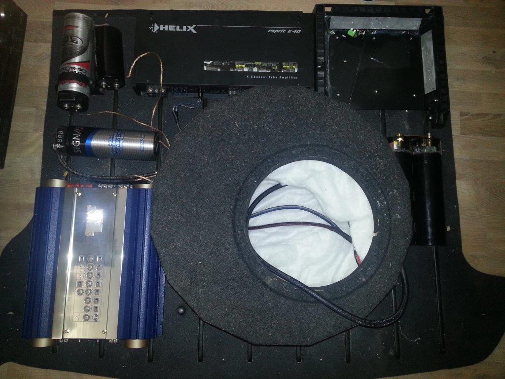

Habe meine zukünftigen Komponenten erstmal auf dem eigentlichen Kofferraumteppich "trocken probeliegen" lassen,
nachdem ich die amps und caps ein paar mal drehen und wenden musste bin ich mit dem jetztigen Ergebniss recht zufrieden.
Habe dann auch schonmal die Kabel vorkonfektioniert, gecrimp, gelötet und mit geflechtschlauch überzogen.
Warte noch auf nen neuen Sicherungsverteiler, der müsste im Laufe der Woche kommen und auf meine Bodenplatte muss ich auch noch etwas warten, mein Schreinerkumpel, mit Werkstatt hat im Moment keine Zeit :-(
Aber hier schonmal ein paar Bilder als kleines Update
P.S.: genaue "+" und "-" makierungen kommen noch dran, damit auch keiner was zu beanstanden hat ;-)
Einen schönen abend allerseits

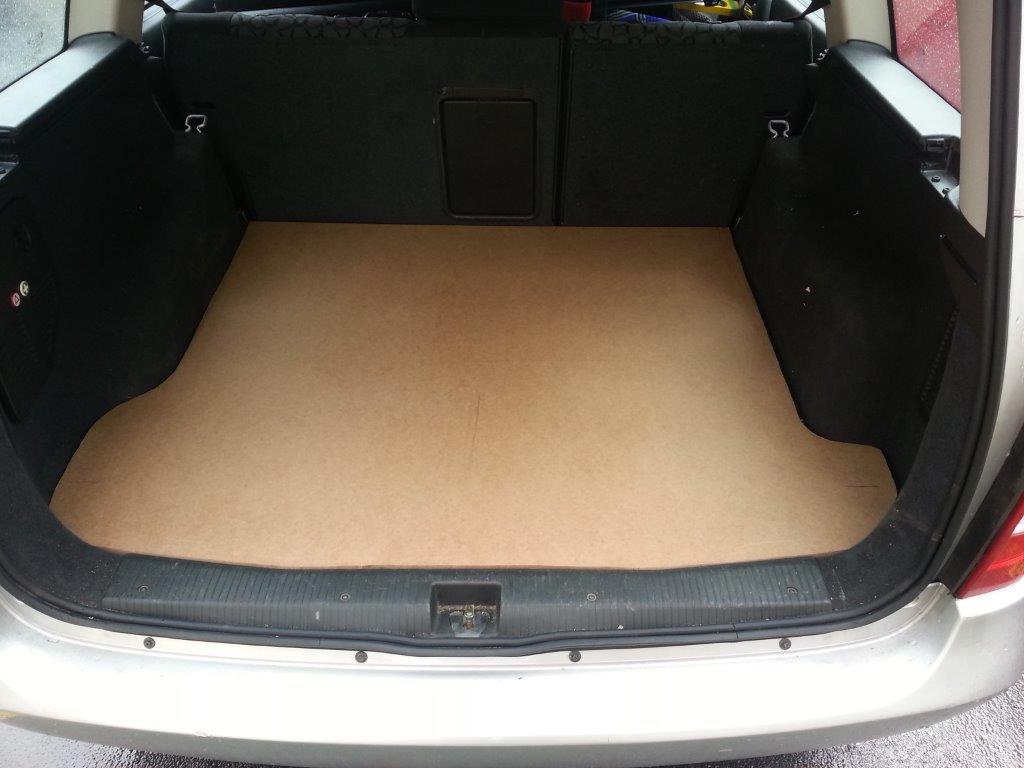

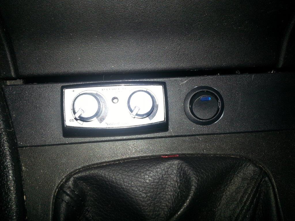

Heute ging es endlich weiter :-)

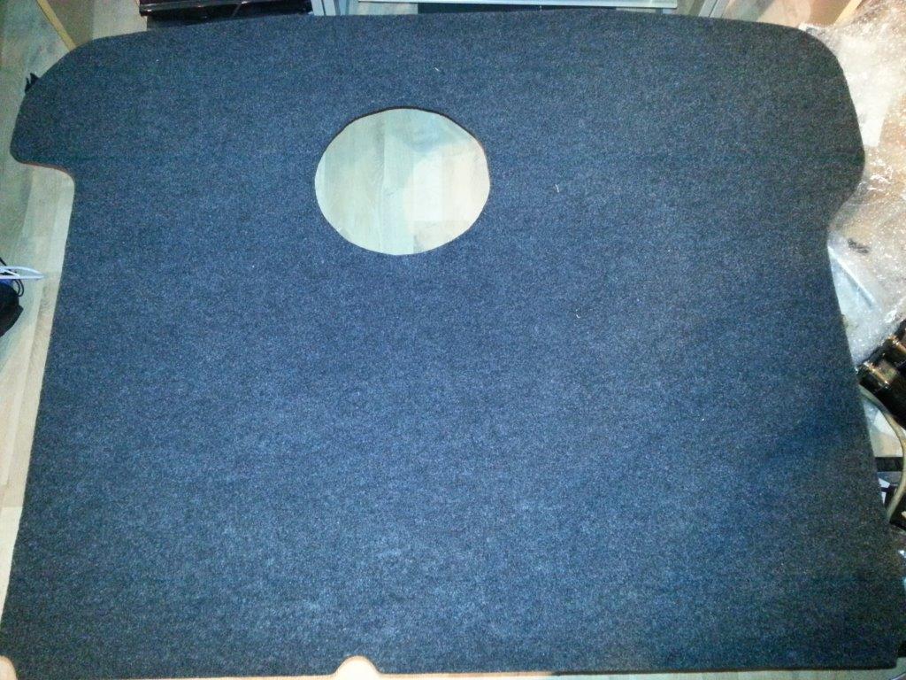

Grundplatte zurechtgesägt und bezogen.
War positiv überrascht, weil mein Subgehäuse, doch unter die Grundplatte passt und ich nur den Sub Ausschnitt machen muss und nicht das ganze Gehäuse.
Zusätzlich habe ich noch den Regler und nen extra Remote-Schalter für die T3002 vor den Schaltknüppel verbaut.

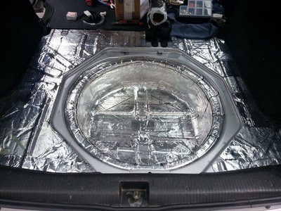

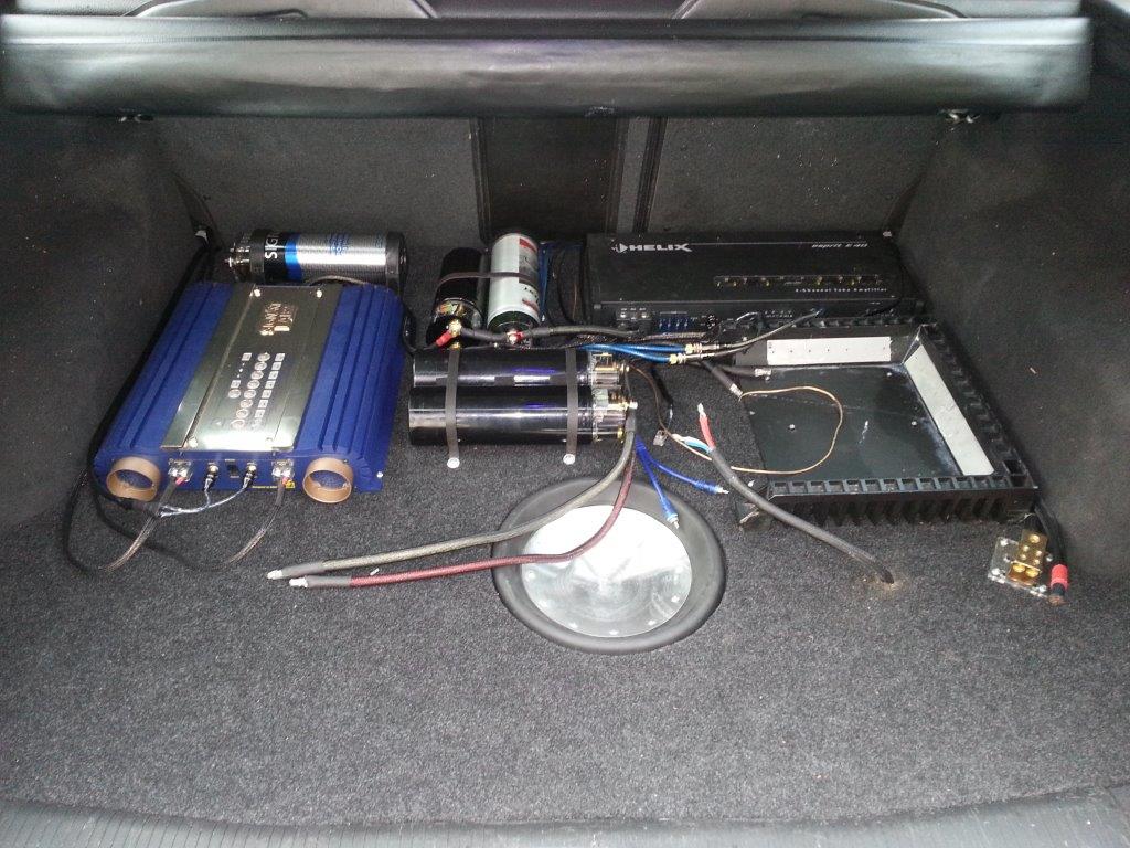

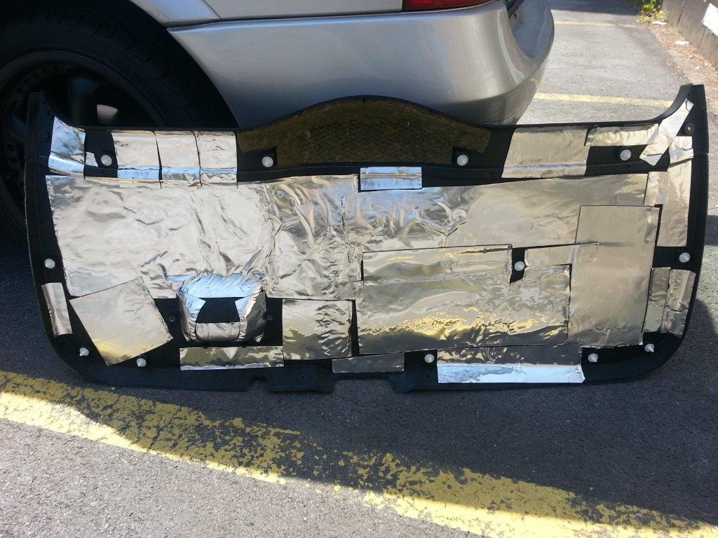

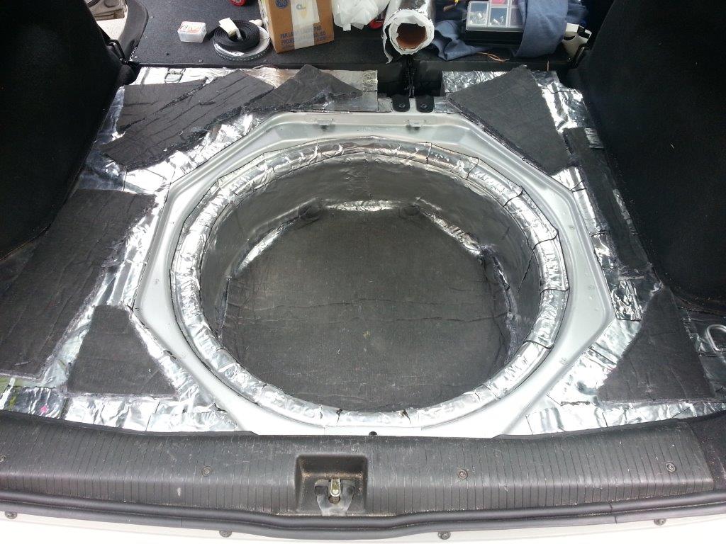

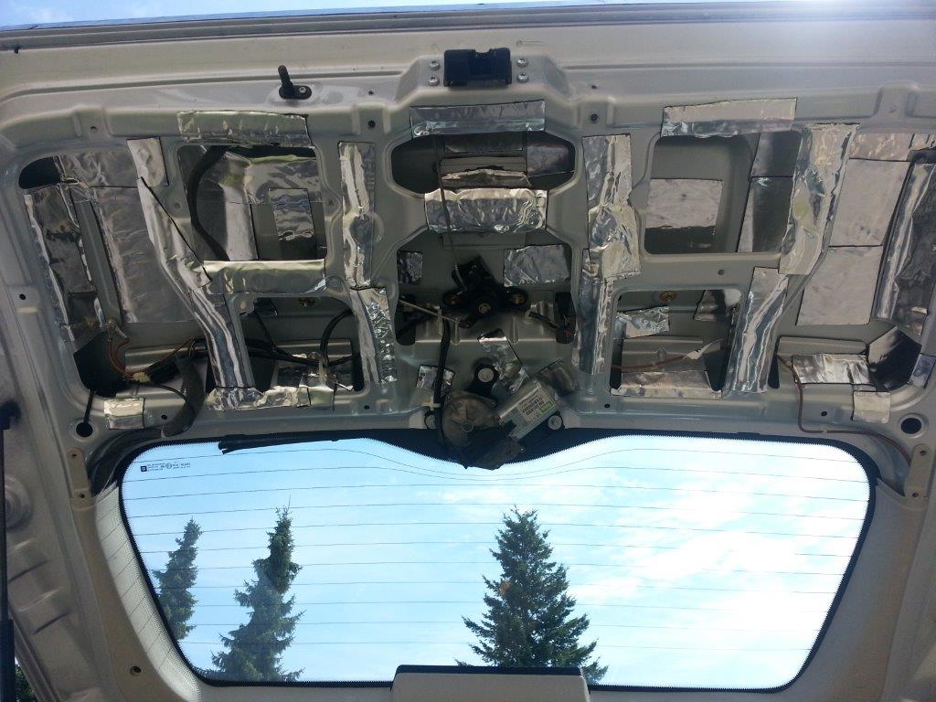

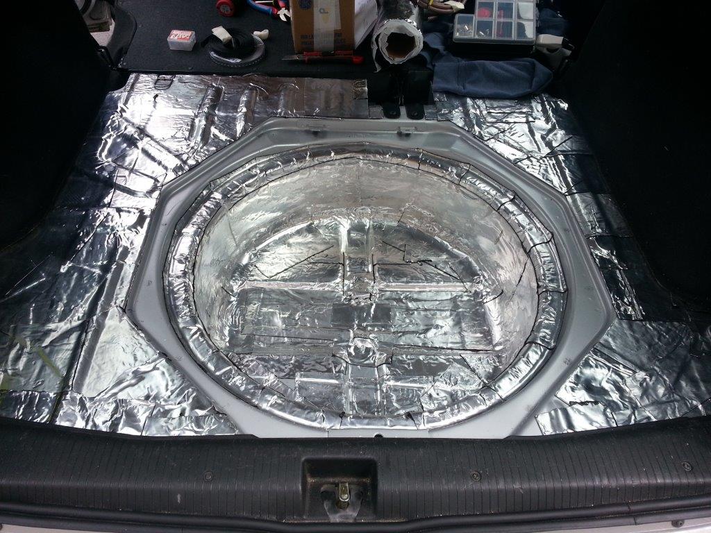

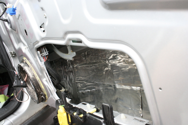

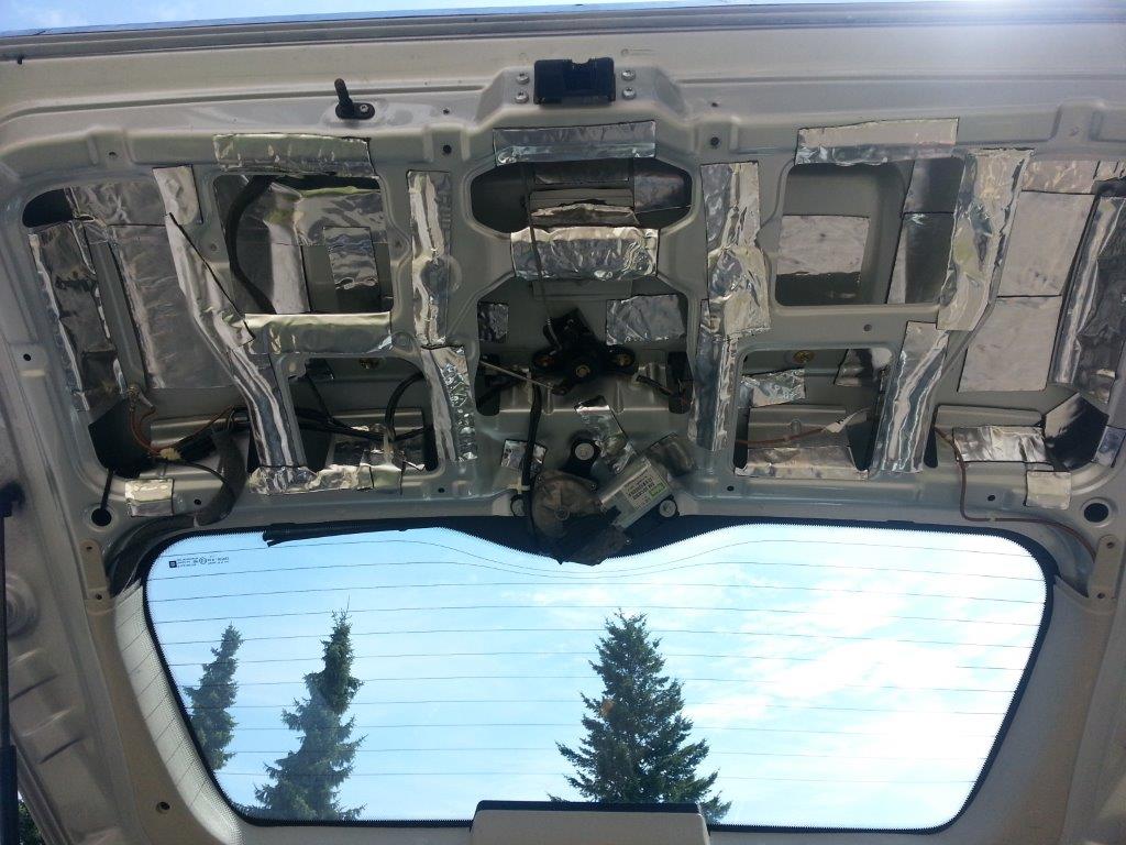

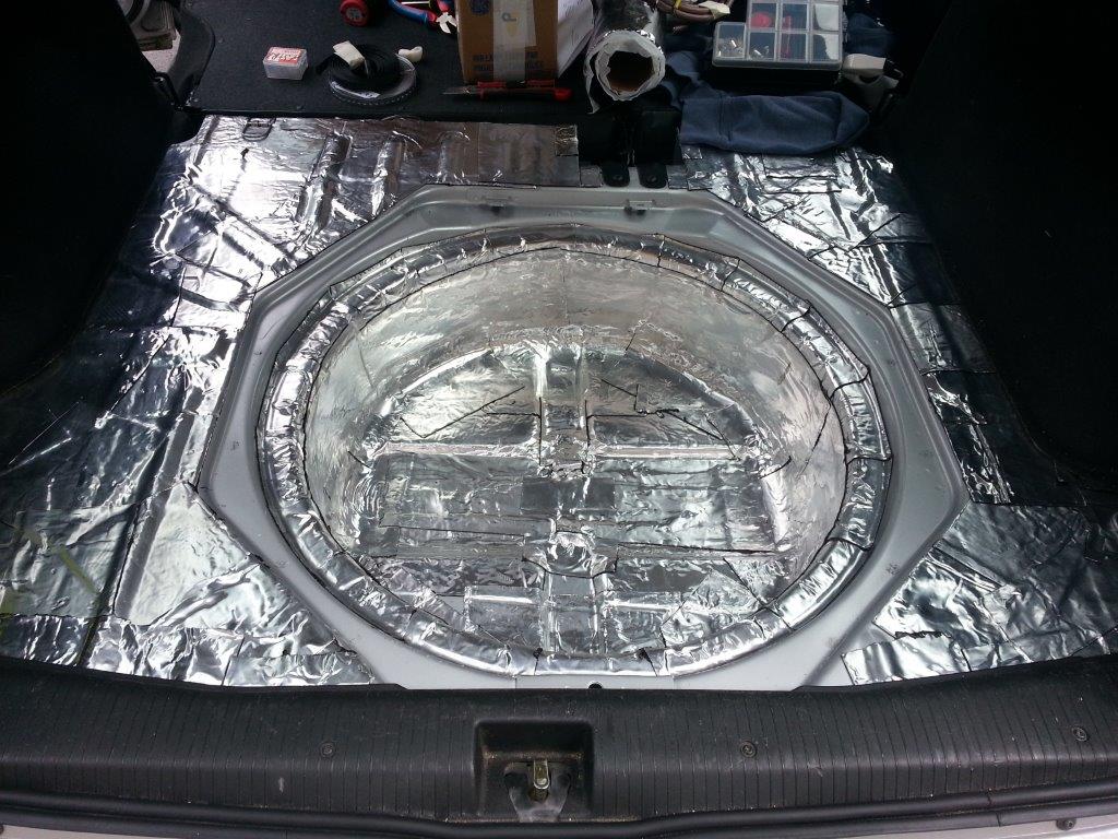

Die letzten Tage haben noch etwas Freizeit mit sich gebracht und da ging es dann ans Kofferraum dämmen...
... und da Bilder manchmal mehr sagen, als Worte, seht selbst ;-)
Bin optimistisch davon ausgegangen, das mir 2qm Alubutyl reichen werden, aber daraus wurden dann doch 4qm.
Seitenteile sind auch gedämmt, aber hatte gerade nicht mein Handy zum Fotos machen dabei.
Und schonmal die Grundplatte zusammen mit dem Woofer gecheckt, ob nach dem dämmen auch noch die ungefähre höhe und Ausrichtung des gehäuses und der Sicke passt

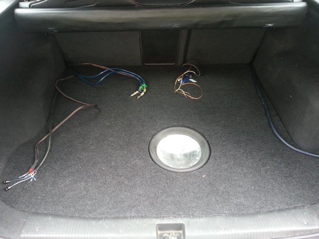

heute nach dem frühdienst ging es weiter und mit der Grundplatte bin ich somit fast fertig, nur noch den Stromverteiler installieren und die Stromkabel konfektionieren und dann gibt es endlich wieder Musik auf die Ohren :LED:
Natürlich verlege ich die Kabel auch noch ansehnlicher ;-)
Desweiteren habe ich mich heute vorerst gegen die 3-Wege in der Front entschieden und werde mit Tief- und Hochtöner erstmal einen "neustart" machen
