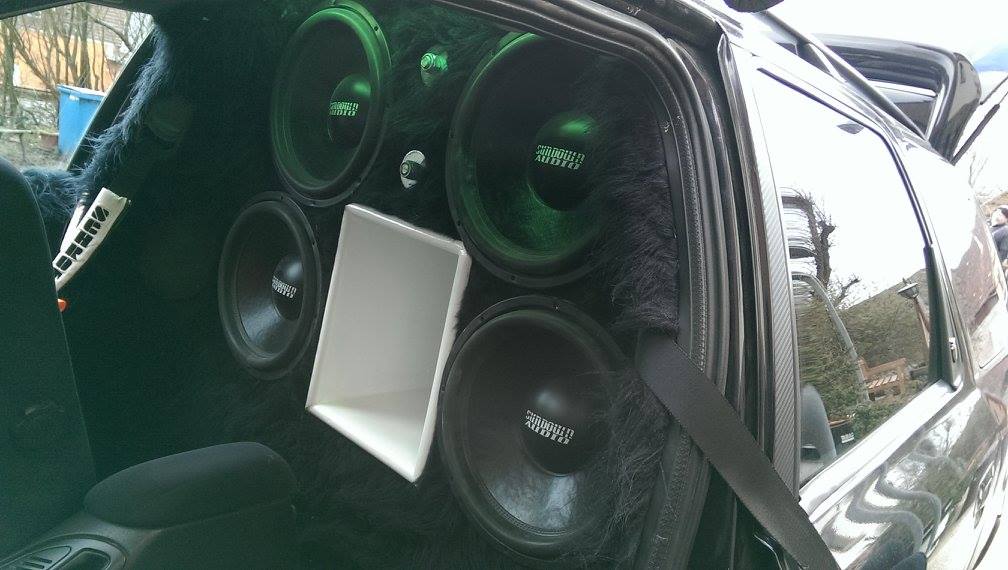

Damals war EIGENTLICH nur geplant Frontsystem am original Einbauplatz und einen 15" im Kofferraum,was aber mit der Zeit immer mehr wurde :lol:

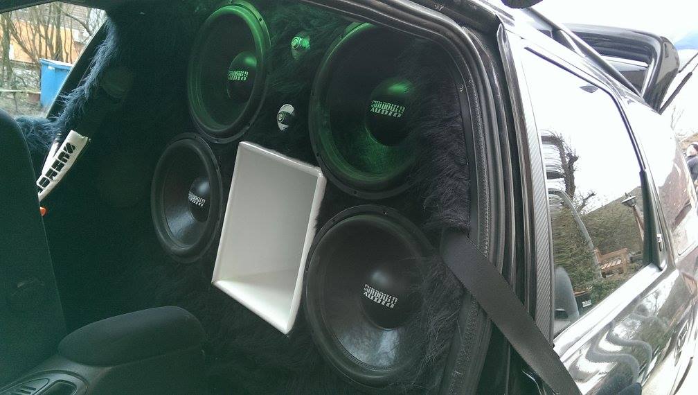

Nach dem "Standarteinbau" kamen dann Doorboards für 2x16er ins Türvolumen und 2xXion 15er @ColliX3
War auch eigentlich ganz nett und hat schon laune gemacht,aber irgendwie hat noch was gefehlt und ne Wall fand ich alleine optisch schon immer sehr geil :mrgreen:
Vor 3Jahren kam dann die Wall,aber da noch als 4th.Order BP mit 4xXion 15-1000 an einer ICE3500 und später DD z2HV...
Klanglich war ich aber recht unzufrieden und hat nicht weit genug runter gespielt,auch Änderungen am Port und Sonofil in die gg´s haben nicht den gewünschten Erfolg gebracht worauf der Umbau auf das BR folgte :)

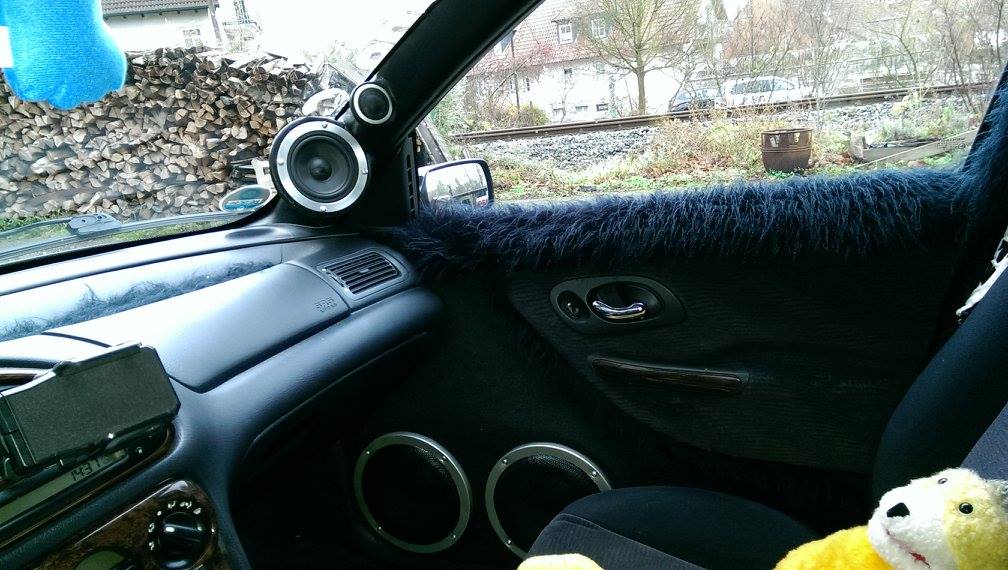

Frontsystem wurde dann auch nochmal aufgerüstet auf 2x20er pro Seite in 15L GG und A-Säulen mit einem 10cm 2Wege Sytem!
Wegen des "fehlenden" DSP laufen HT/MT über den HT Zweig des Clarion ab 400HZ,TMT 80-600Hz und Sub -50Hz

Das wurde alles verbaut;
HU Clarion DXZ 788
HT/MT q-Dimension schlag mich tot 10er System
TMT IMG Stage Line Sp8a
Sub Sundown Sa15

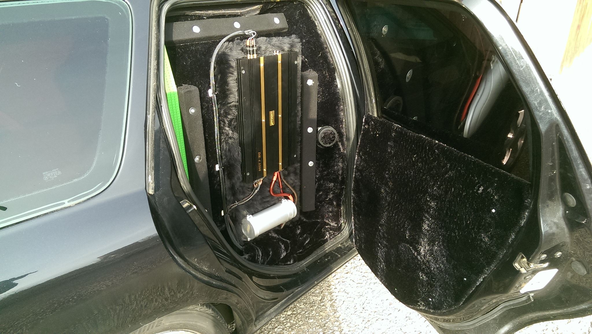

FS Amp Master Audio DR4.3200

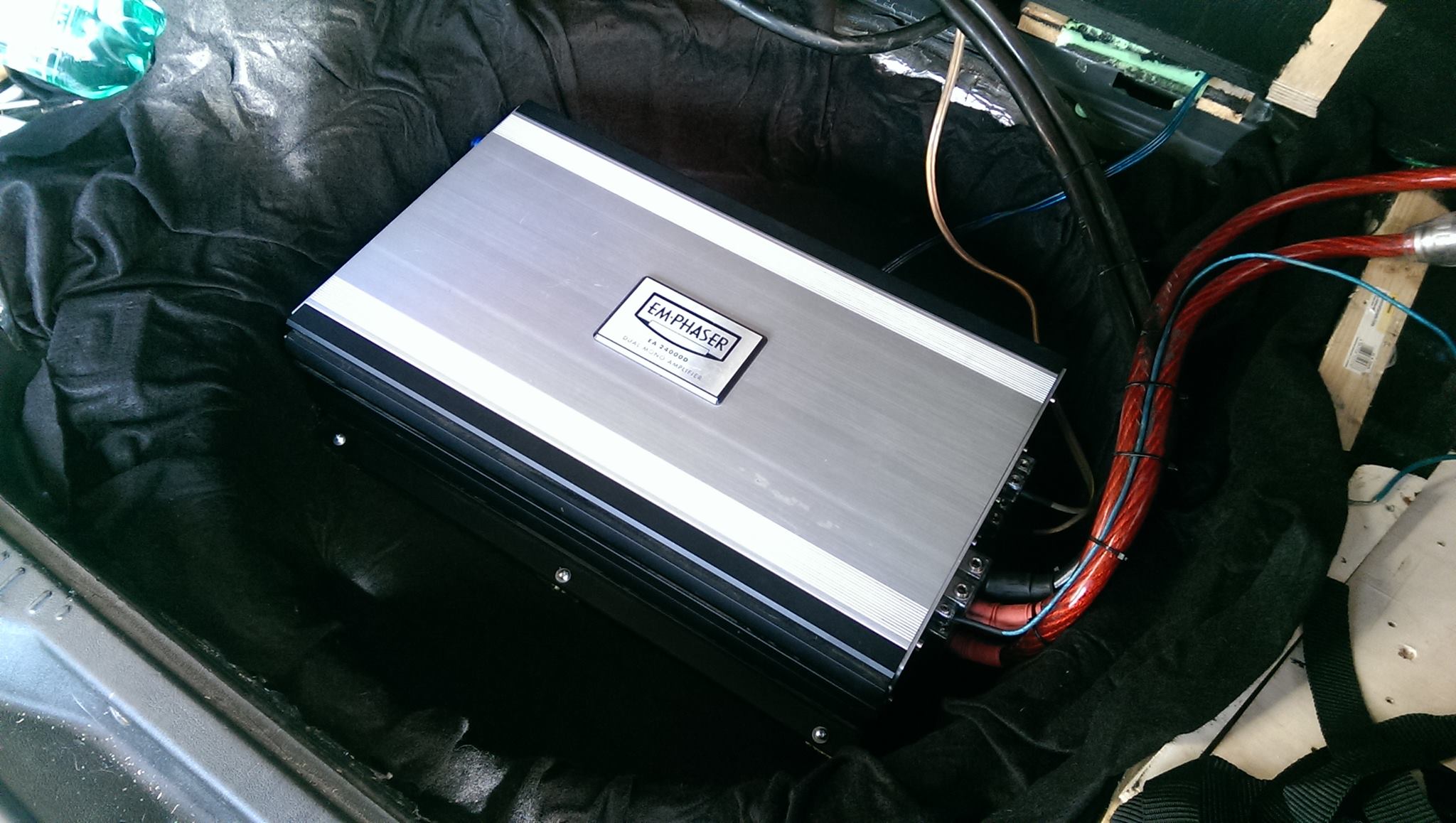

Bass Amp Emphaser 24000D

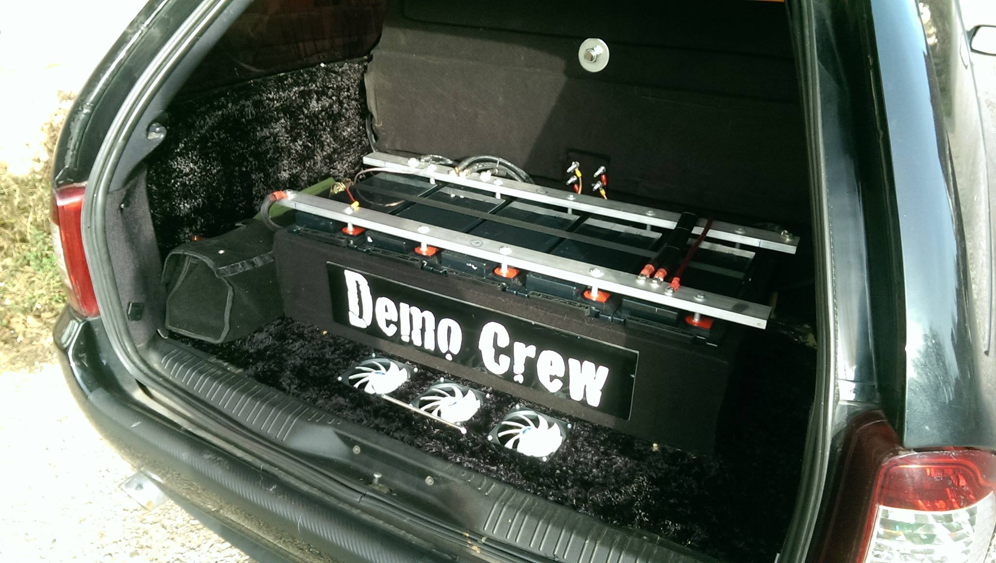

5x120AH AGM´s
1Farad Cap
div Meter 70er Schweisserkabel :D
