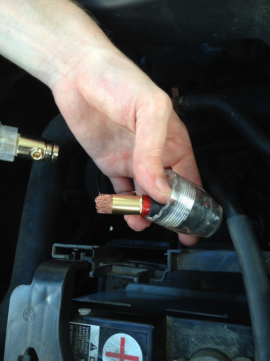

Redundante MasseLeitung 50mm² von der Starterbatterie zur Stützbatterie. Noch nicht abgeschlossen.
Überholung der Sicherung im Motorraum. Jetzt mit Aderendhülsen. FERTIG

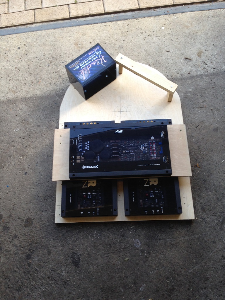

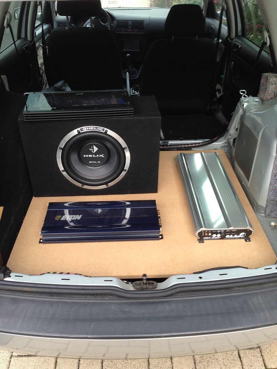

Nun ein paar Bilder.
Ich sehe gerade da liegt die A4 auf dem Sub. Die befindet sich natürlich im unteren Layout!!!
Re: vision sein Golf
Das mit der Masseleitung ist beim Golf4 nicht wirklich von Nöten. Wenn Du die Gurtschlossschrauben hinten als Massepunkt benutzt, hast Du die ganze Karosse als Leitung. Unter der Starterbatterie ist ein sehr guter und großer Massepunkt an welchem Du auch ein 50+ anschließen kannst.
Beiträge: 1006
Es hat ja bisher auch super funktioniert. Mit dem Massepunkt am Heck. Ich suche fieberhaft einen Durchgang hinter dem Handschuhfach in den Motorraum oder zum Wischermotor. Wenn ich heute keinen finde setze ich den an den Gurtschlössern zusätzlich. Will ja vorwärtskommen.
