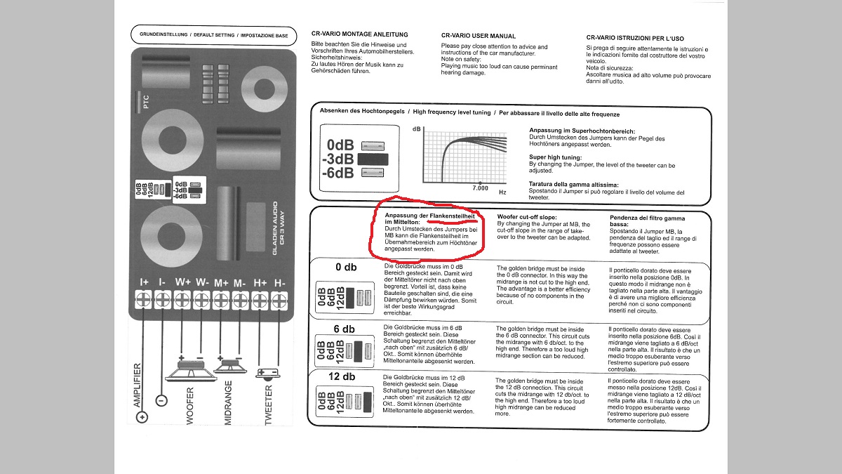

Bist du dir sicher dass du die Flanke änderst?
marc

Hi moe... Warum nicht?
komet
Mitglied & Orga
Beiträge: 744
Fahrzeug: Honda Monkey
Wohnort: Runkel
Beitrag von komet »
naja, das eingedeutschte Italienisch sagt es in etwa so: bei Stellung "0" läuft der MT nach oben offen, bei Stellung "6" über ein TPF erster Ordnung (also nur die Spule) und bei Stellung "12" per TPF 2ter Ordn (also mit L in Reihe und C parallel). "0" verbindet den Eingang vom Amp zum MT am L vorbei, "6" steckt blind irgendwo ohne Funktion und "12" steckt vorm parallel-C. Pfiffig gemacht.

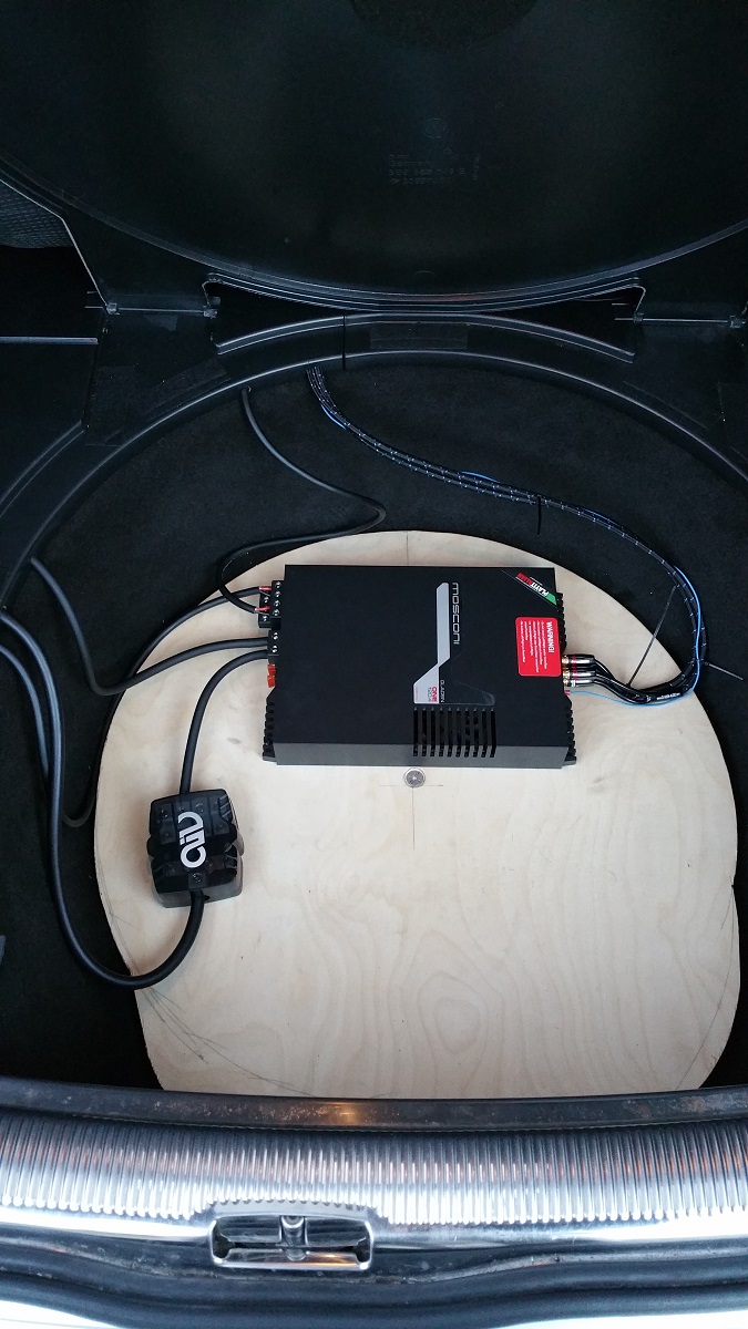

Verkabeln + Verstärkereinbau ist heute fertig geworden.... 4 Tage reicht auch... ;)
habe 35qmm Stromleitung verlegt und eine 80A Sicherung verbaut, dass ist OK oder?
die Mosconi ist auch mit 80A abgesichert.....

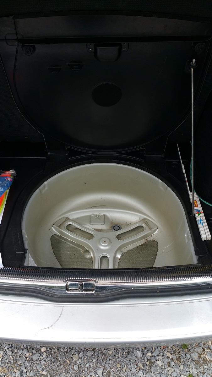

Vorher
Vorher
Nachher :)<br />die Bodenplatte wird auch noch mit Vlies bezogen, der Kleber ging mir leider aus...<br />die Kabel habe ich noch etwas länger gelassen, weil ich mir noch nicht sicher bin über den entplatz der einzelnen Geräte da ja noch mehrere dazu kommen sollen....
Nachher :)
psyke
Beiträge: 1985
Fahrzeug: Toyota GT86
Beitrag von psyke »
Vorne kannst du auch 150A einsetzen :-)
marc
Beiträge: 52
Fahrzeug: VW Golf6
Wohnort: Odenwald
Teamname: Art of Sound
Beitrag von marc »
Ok.. Aber weniger geht ja immer oder? Oder hab ich n Nachteil dadurch... ?
psyke
Beiträge: 1985
Beitrag von psyke »
Nö das geht natürlich :-) 150 ist halt dein Maximum das du laut unserem Regelwerk dürftest.
marc
Beiträge: 52
Fahrzeug: VW Golf6
Wohnort: Odenwald
Beitrag von marc »
Ja hab ich schon gelesen... ;) aber was würde das bringen?
psyke
Beiträge: 1985
Beitrag von psyke »
Es gibt Leute, die sagen, dass dann der Übergangswiderstand geringer wäre - halte ich persönlich aber auch nicht wirklich relevant. Ich hab mein 35² mit 150A abgesichert, einfach weil es geht, wahrscheinlich würden 40 es auch tun.
