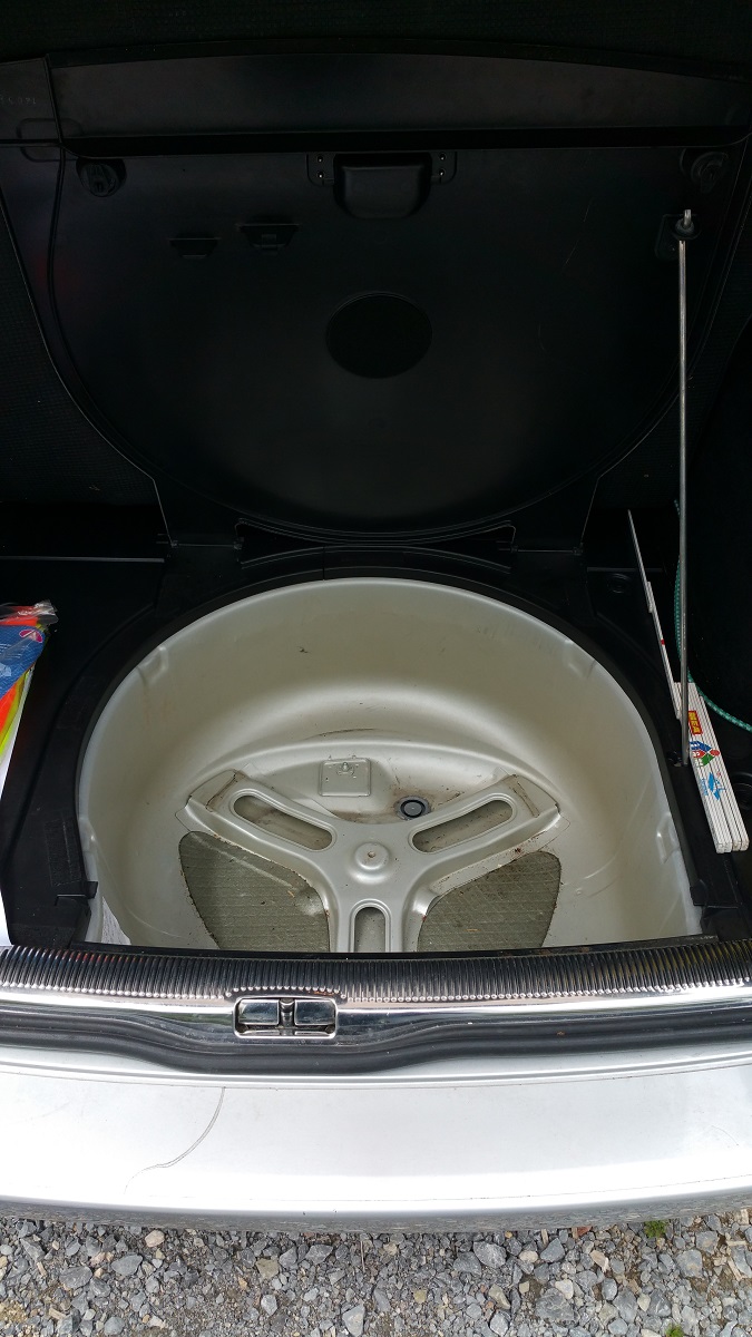

Verkabeln + Verstärkereinbau ist heute fertig geworden.... 4 Tage reicht auch...
habe 35qmm Stromleitung verlegt und eine 80A Sicherung verbaut, dass ist OK oder?
die Mosconi ist auch mit 80A abgesichert.....
