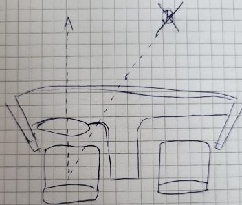

hm... beide Aussagen an sich klingen jetzt widersprüchlich.
Dann muss ich wohl 2 Setups machen mit Fokus Fahrerposition (A) (für mich privat) und eine mit Fokus Fahrzeugmitte (B).
Frag mich dann wie die Tiefe bewertet wird, da die ja dann nach rechts wandert. Aber klärt sich dann bestimmt, wenn das Setup steht.
(habe die AYA Test CD´s)
Werde das wohl aber mit Einzel Frequenzen einstellen.

B ist mittig im Auto und schön wenns auf der Haube sitzt.
Beiträge: 383
Re: AYA Authentic Audio Check SACD
Yep, wenn alles korrekt ist, will man A gar nicht mehr haben. Dann ist links davon alles massiv komprimiert und rechts davon alles auseinander gezogen. B ungefähr beim Innenspiegel, bzw. aus Blickrichtung Fahrersitze leicht links daneben und weiter vorne wäre ideal.
Beiträge: 406
Fahrzeug: Skoda Fabia 3
Du musst es ja auch so sehen, wenn du eine mittige Stimme hast und rechts und links davon Instrumente spielen, dann wäre ja bei einer Mitte über dem Lenkrad die Staffelung der Instrumente links ja total "zusammengequetscht". Macht keinen Sinn. Außer du fährst einen McLaren ;-)

ah ok, na dann bin ich mal gespannt wie sich diese Mitte anhört :)
