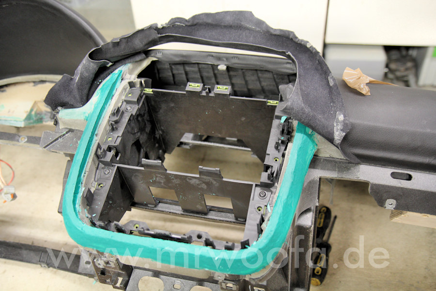

Ich hab mich dann heute nachmittag mit dem geänderten Ausschnitt im Armaturenbrett beschäftigt.
Vorsichtig das Leder um den Ausschnitt abgezogen und für die neue Blende angezeichnet.
Dann ein wenig Platz geschafft mit der Flex. Da das Schaumstoff weich ist und zum Beziehen die Kante stabil sein sein muss habe ich etwas mehr weg genommen wie nötig.
Dann habe ich die Blende rundrum mit etwas Schaumstoffband um 1mm verbreitert und mit Paketband abgeklebt, und den Schlitz mit Glasfaserspachtel aufgefüllt
Schnell rausnehmen solange der Spachtel noch gummiartig ist

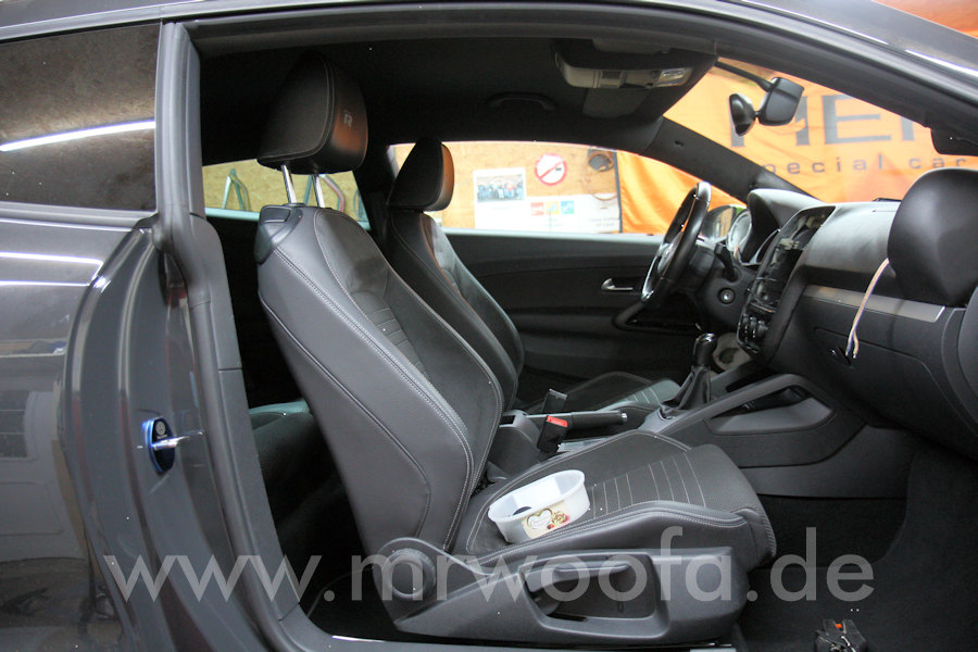

Heute morgen erst mal die letzte Kofferraumverkleidung eingebaut. Jetzt weiß ich auch warum beim alten das Alurohr am Heckabschlussblech 5cm höher saß - durfte dann erst die Verkleidung optimieren...
dann die Sitze wieder rein. Habe von den Ledersitzen die Kopfstützen mit dem 'R' Logo übernommen

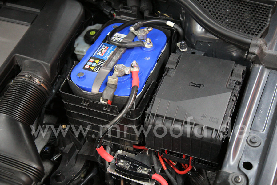

Recht lange habe ich mich mit der Verlegung der Stromkabel, durchbrüchen im Batteriekasten und dem Blech wo der Sicherungshalter drauf soll aufgehalten, denke aber das ich da jetzt ne schöne Lösung habe.

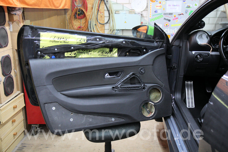

Hier mal ein Detail von der Verkabelung an der Tür. In dem bekuschelten 'Loch' kommen hinterher die Klemmen für Lautsprecherkabel und Türbeleuchtung klapperfrei zum liegen. Links neben dem Lautsprecherausschnitt sieht man die Einnietmuttern für die Befestigung des Boards silbern schimmern.
Hier sieht man gut wie eng der Platz für die Kabel bemessen ist.

Den Sicherungshalter musste ich ja noch besorgen, nen audison BFH 11 der auch mein 50mm² incl Aderhülse schluckt
