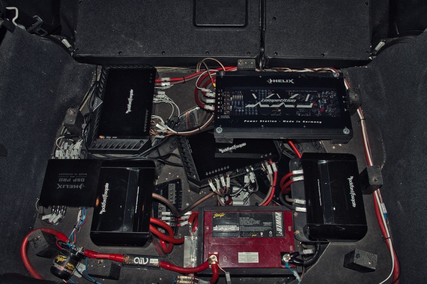

Möchte auch mal meinen Kofferraum vorzeigen.
Verbaut sind:
Frontsystem
Rockford Fosgate T5652-S
Hecksystem
Rockford Fosgate T3652-S
Subwoofer
2x Lightning Audio S4VC2 10
Systemendstufe
Rockford Fosgate T800.4
Subendstufe
Rockford Fosgate T1500.1
Kondensator
2x Rockford Fosgate 10 Farrad
Zusätzlich
1x Helix XXL Powerstation
1x Dämmung Alubetyl viel viel viel und mehr
Was jetzt als nächsten kommt!
Mein Helix DSP Pro MK2 kommt diese Woche und somit wird komplett umgebaut auf vollaktiv. Die T800.4 wird dann rein für die MT sein und eine weitere T400.4 kommt rein, rein für die HT. Denke mal es wird gut :)

danke das du uns hier dein Kofferraum zeigst. Schön mal wieder etwas zu sehen, wo mehrere Endstufen verbaut wurden. Und es wird ja noch mehr.
Schon darüber nachgedacht eine T800.4 für Front HT/MTs und eine für Rear HT/MTs zu nehmen? Dann würden die Endstufen gleichmäßiger belastet werden.

Hallo, danke für die Antwort.
Ja wegen Corana, sind leider wenige eventuell dieses Jahr gewesen und so dachte ich wenigstens, ich nehme mir mal hier Die Zeit und stelle meine Anlage vor.
Wie bereits oben beschrieben, ist mein Helix Pro MK2 dsp unterwegs zu mir und dann wird die t800.4 rein für die MT sein (Front und rear) und die t400.4 ist dann rein für die HT (auch wieder front und rear).
Dann sollte es denke ich mal noch besser werden :)

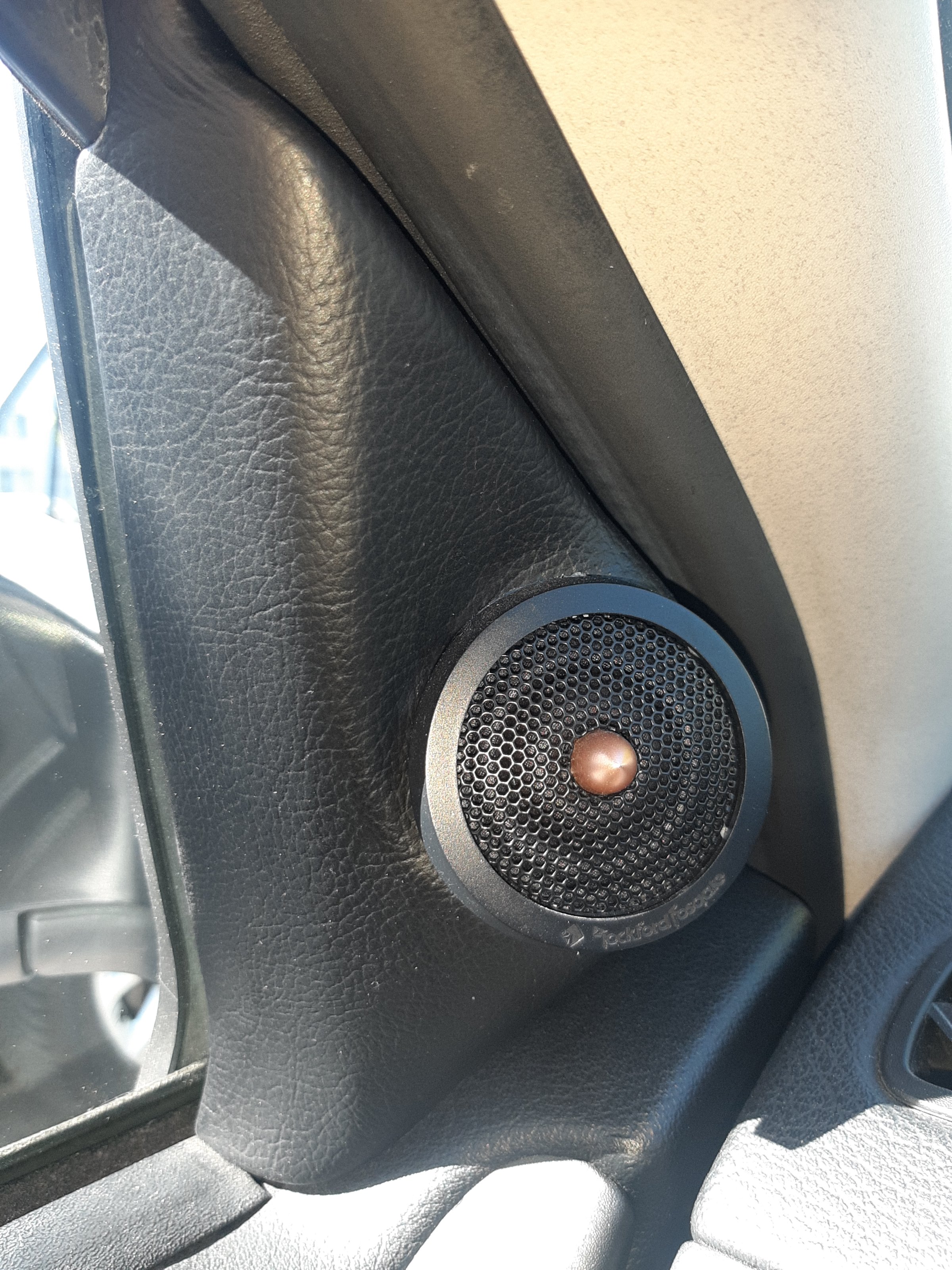

T5 HT front
T5 HT front

So dsp eingebaut, Anlage umgebaut XD und geilen Klang bekommen :)
Jetzt vollaktiv alles.
Für alle Hochtöner, wurde verbaut:
Eine Rockford T400.4
Für alle Mitteltöner wurde verbaut:
Eine Rockford T800.4
Für den Bass:
Eine Rockford T1500.1
DSP
Ein Helix DSP Pro MK2
Kondis:
2x Rockford 10 farrad Hybrid
Zusatzbatterie:
Stinger 1500
Frontsystem:
Rockford T5
Hecksysten:
Rockford T3
Die Frequenzweichen sind nun raus und alles wird direkt angesteuert. Der Helix DSP wurde eingemessen mit messmikrofon und langen langen Hören XD
FROHE Weihnachten euch allen und das es nächstes Jahr wieder geil mit euch und auf messen wird.
