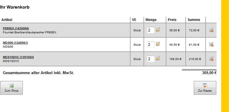

Und nu noch was zur Beratung:
Ich habe momentan die Idee mal was am FS zu ändern, der TMT des Pio ist etwas schwierig...kann nicht ganz so tief mit vollem Pegel, und spielt im Mittelton etwas unsauber, daher muss der recht früh rausgenommen werden. Gemessen ist noch nicht...das System wird aber auch nicht sinnlos ausgebaut. Erst wenn das volle Potential ausgeschöpft ist mit Einbau/Messen.
Idee:
Trendsystem TT+BB.
Zur Auswahl:
Soundstream RF 60C TMT
Peerless FR2,5
oder
Tangband 3"
Lanzar TMTs (baugleich GZUK16SQ)
oder in neu:
(Subs ignorieren ;) )
jemand Erfahrungendamit?
macone
Beiträge: 2224
Re: Golf 4 Low Budget 2 Wege+Sub
Beitrag von macone »
Wenn du noch ein bisschen wartest, kann ich dir was zum MDS06 sagen. Die habe ich noch im Schrank.
Für alles, was BB ist, brauchst du in der Regel einen richtig fetten Equalizer - oder Glück beim Einbau :D
