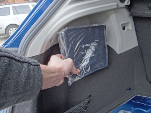

DSP soll in die Seite

der DSP wurde ins Seitenteil verbaut
und damit keiner an den Eingangsleveln rumspielt noch eine Aluleiste mit Gravur angefertigt
