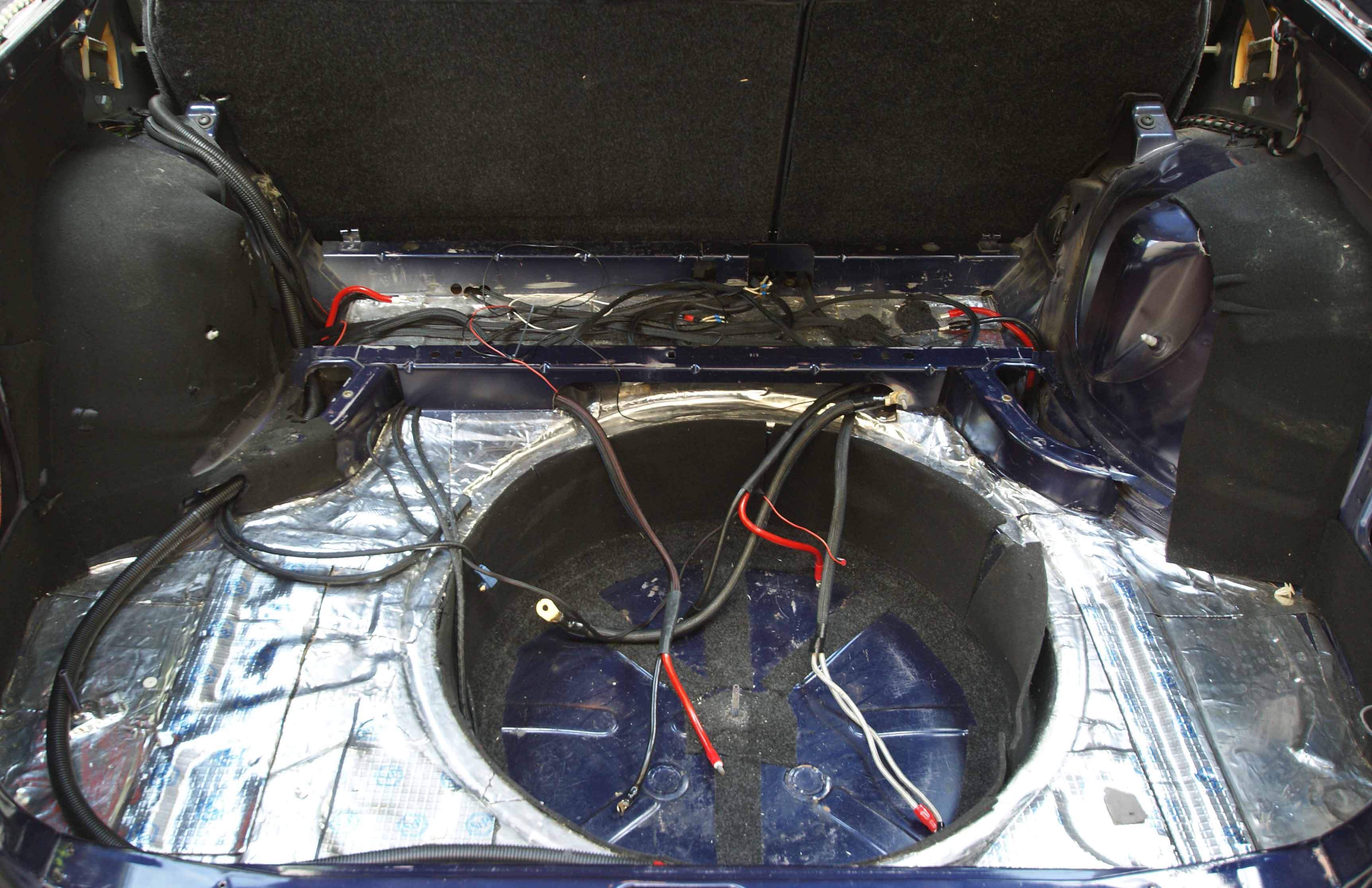

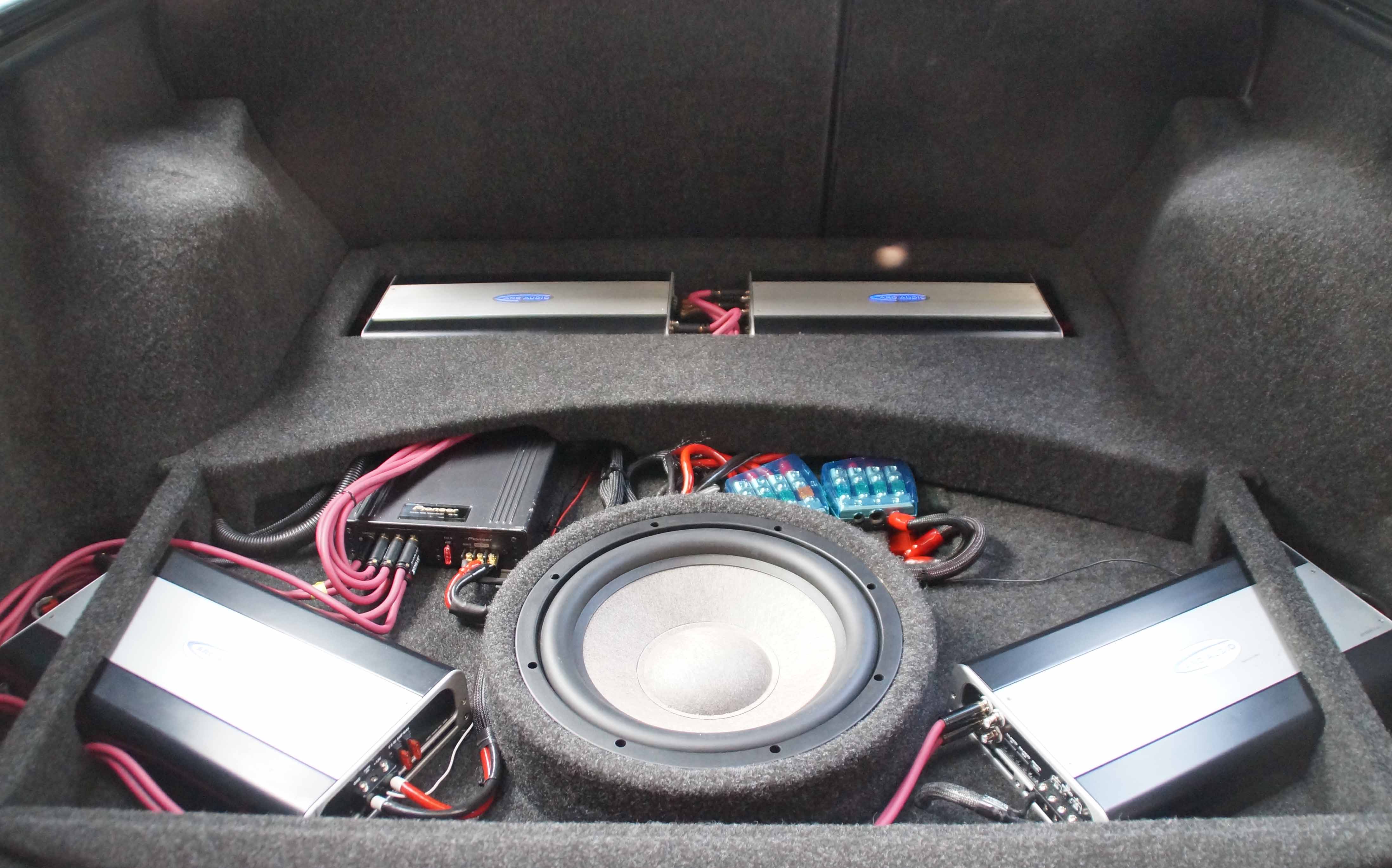

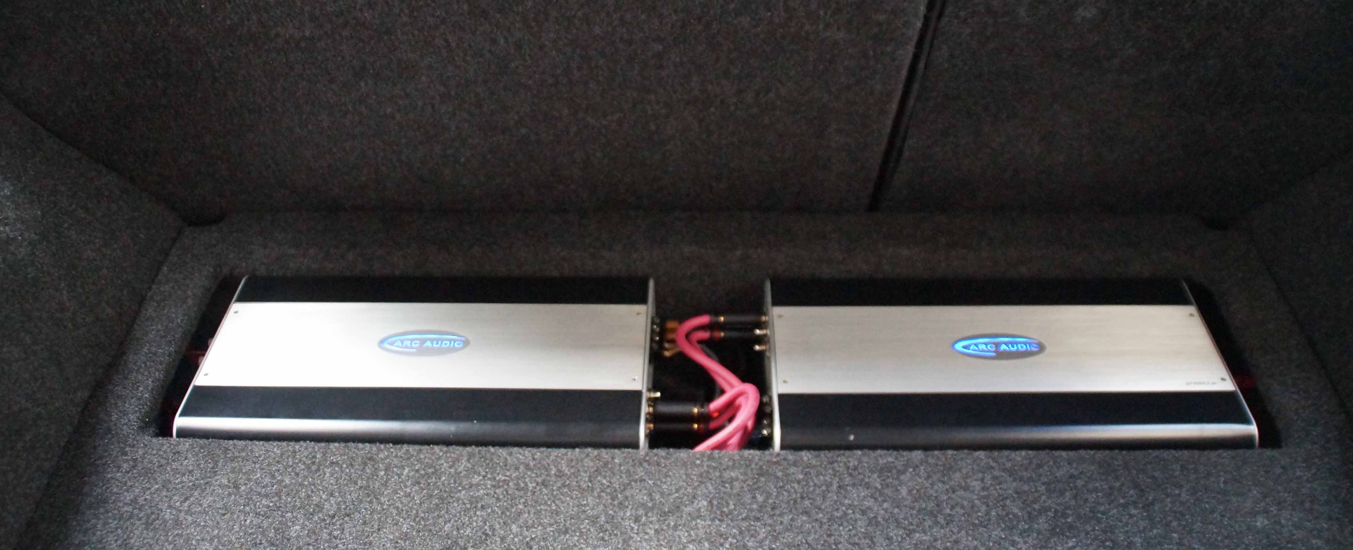

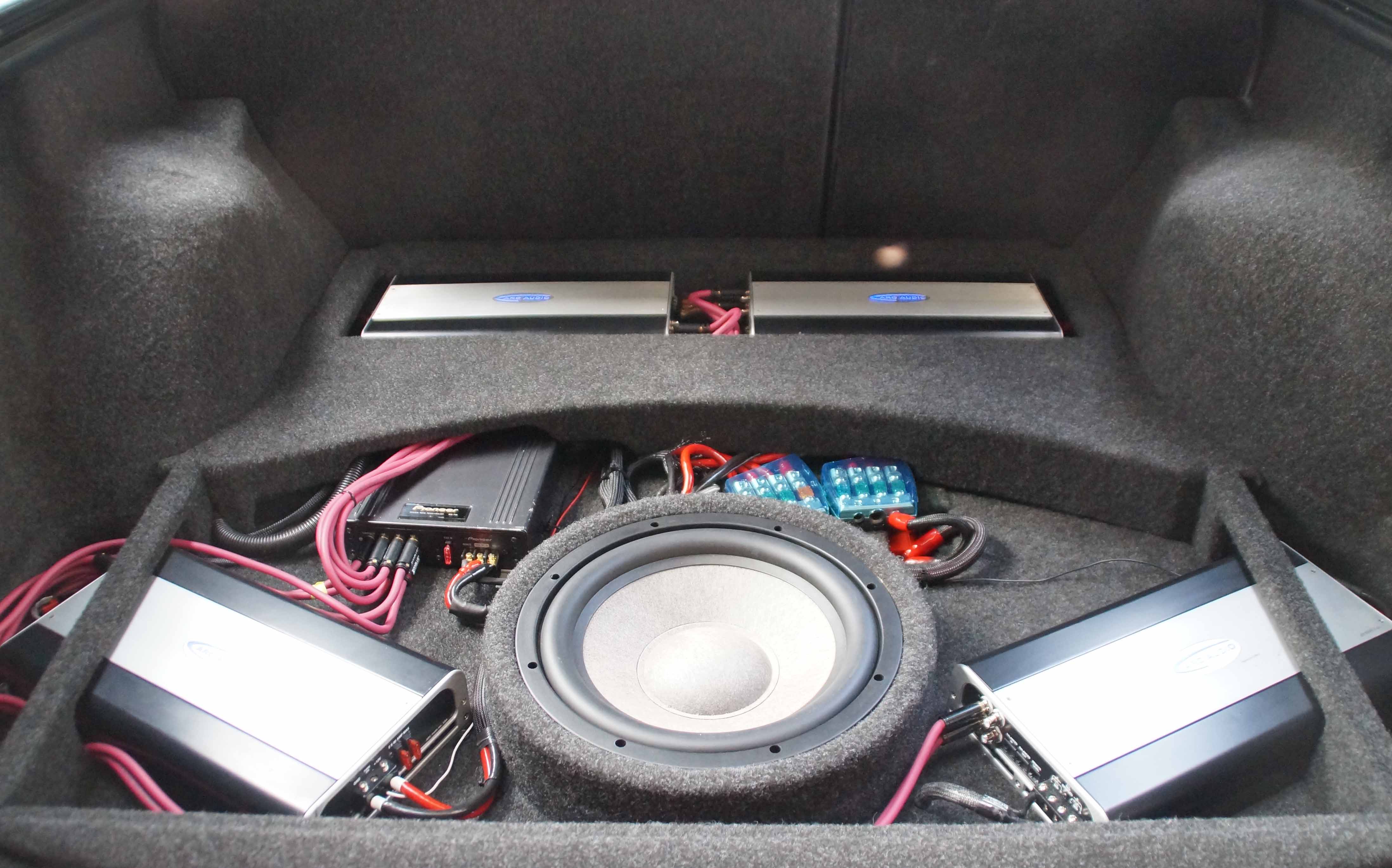

Also des System mal komplett eingebaut:

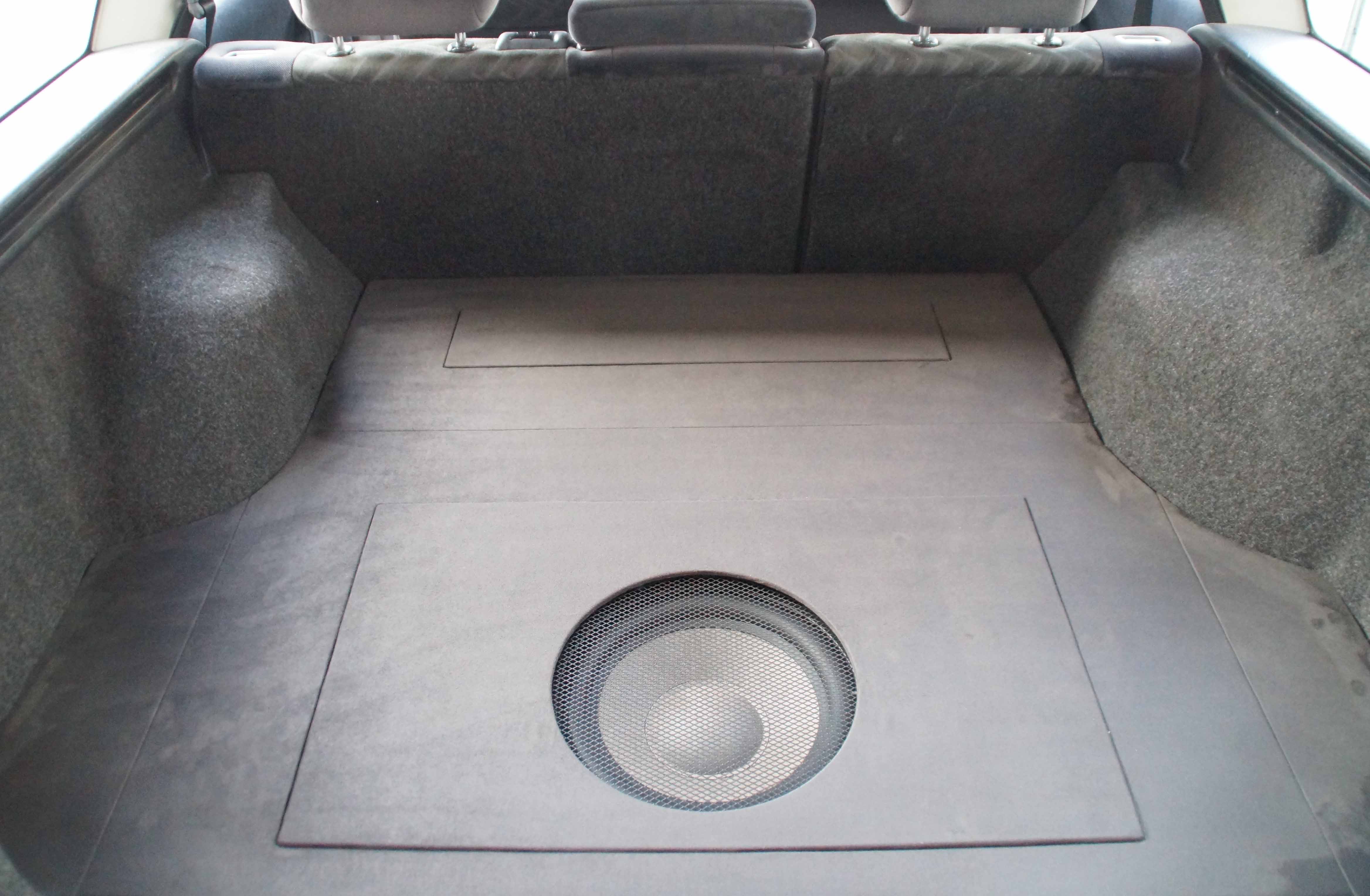

und wenn man schon dabei ist den Kofferraum neu gemacht:

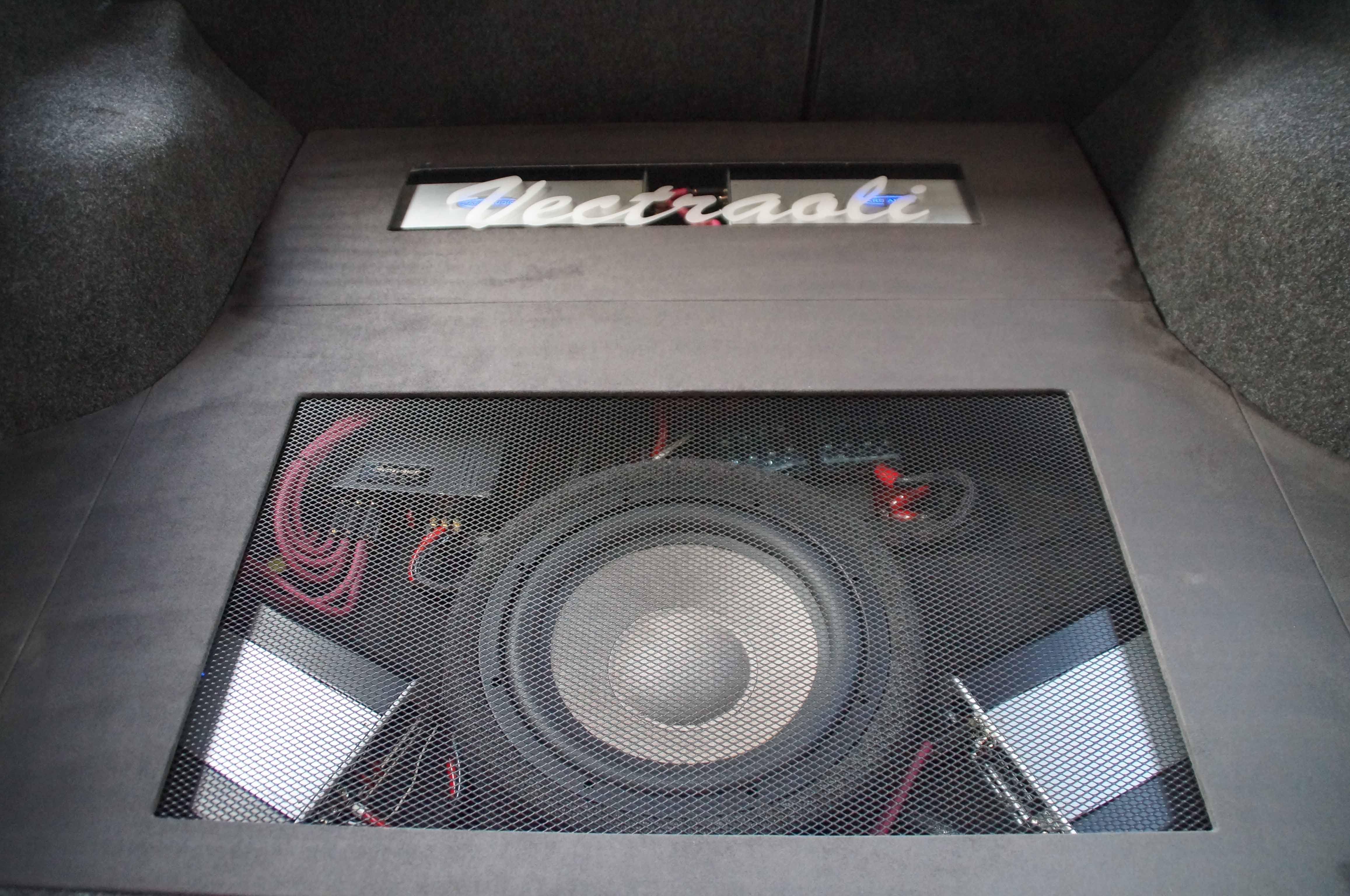

Naja nach KlangKüsstSchalldruck Art:
Nur ein Sub spielt nochmal deutlich kontrollierter und sauberer- Klar der hat ja jetzt endlich seine eigene Endstufe :lol:

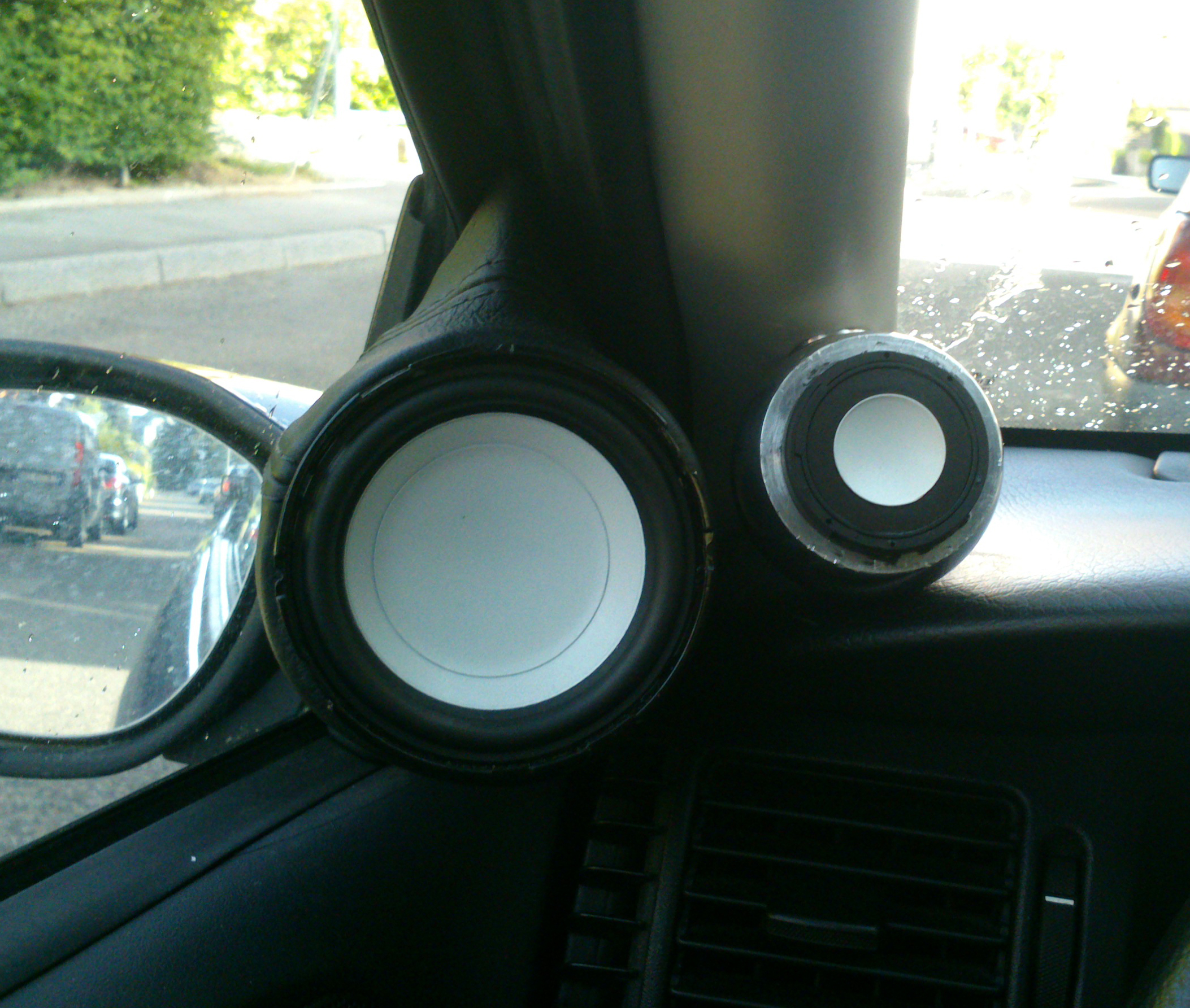

und zum Abschluss haben wir natürlich des System auch mal eingemessen - eine Einstellung auf des alte System und nur Chassis tauschen
Logo dass des nur der :2: in der Premier ist

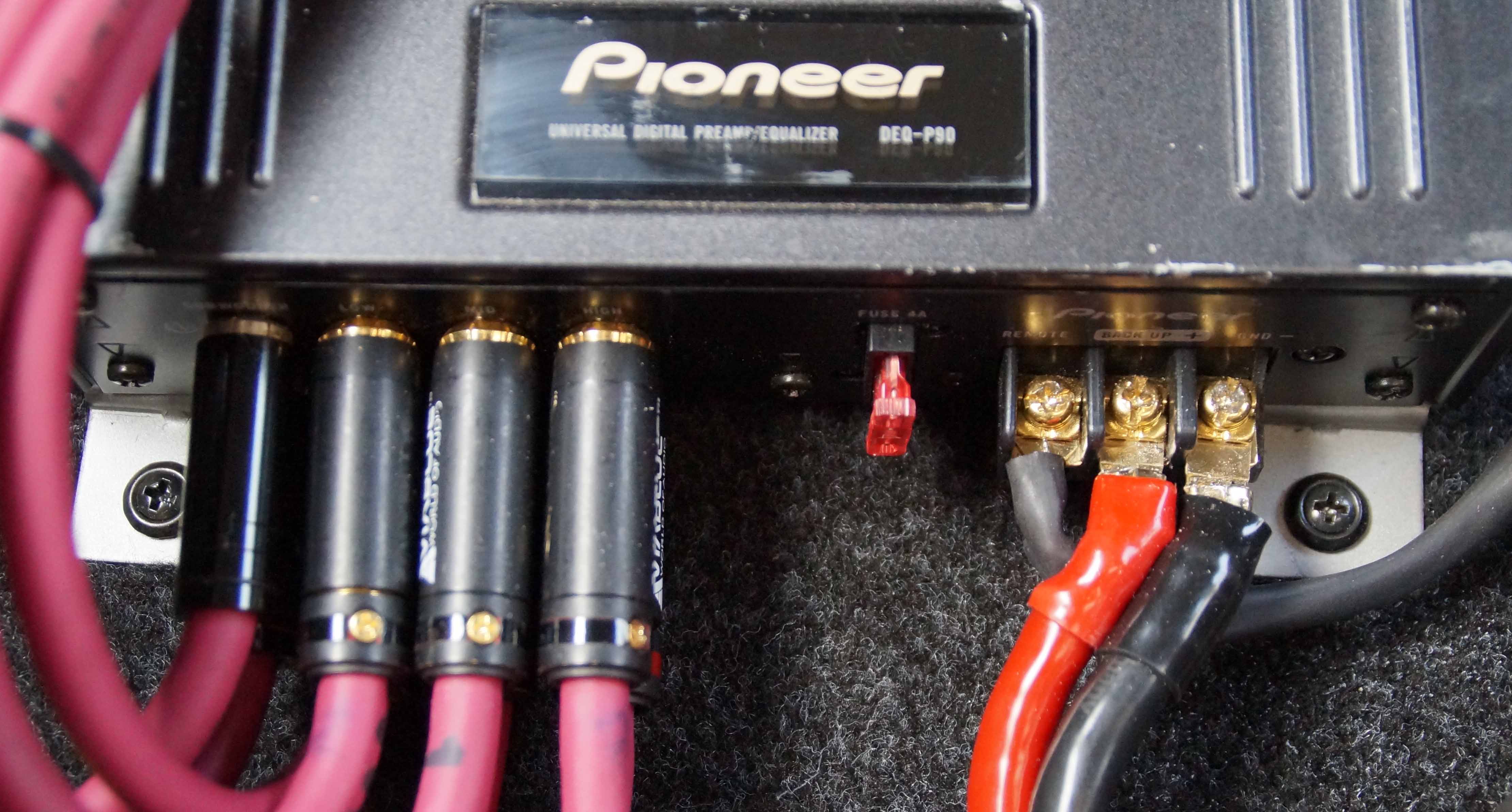

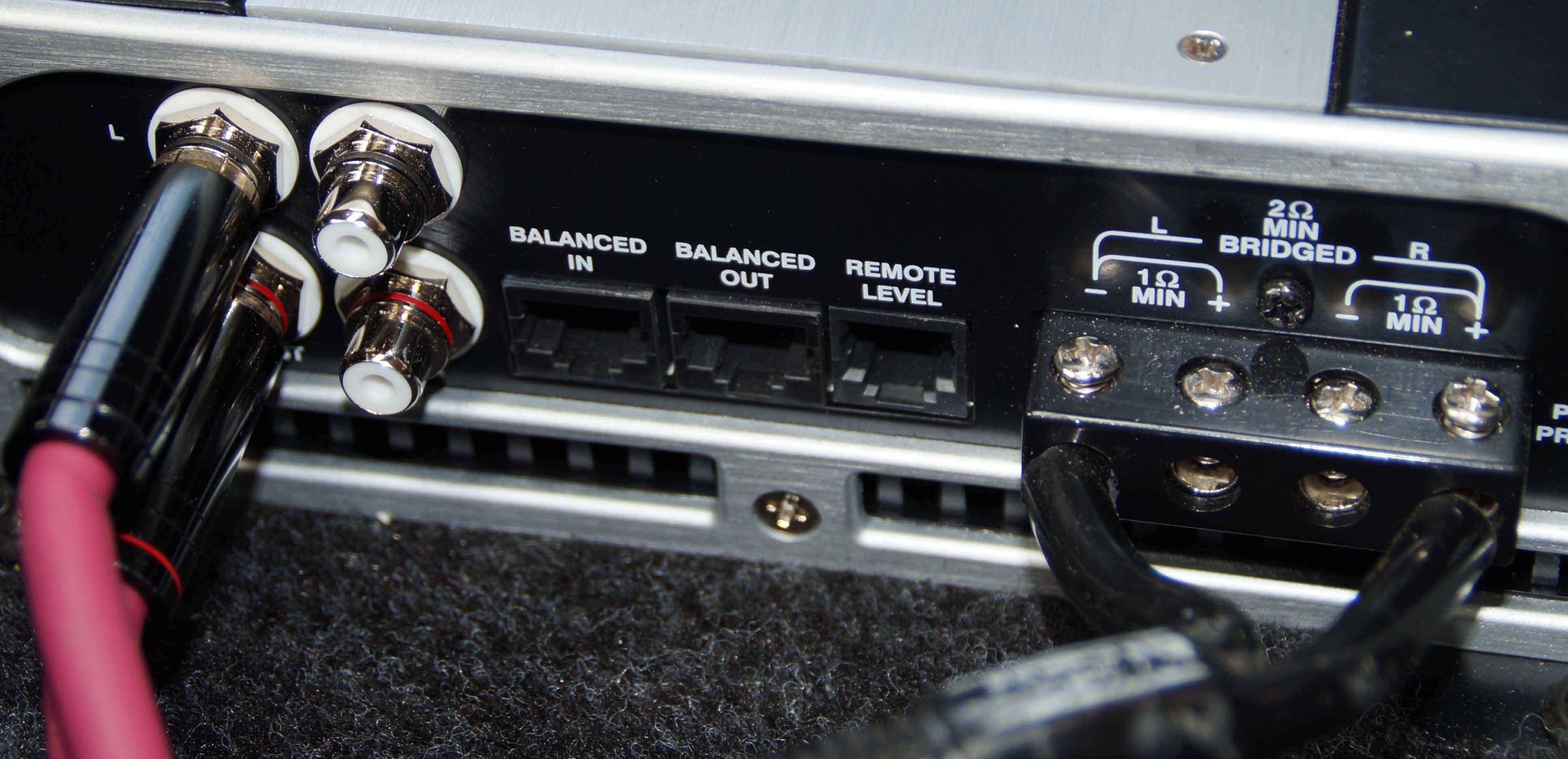

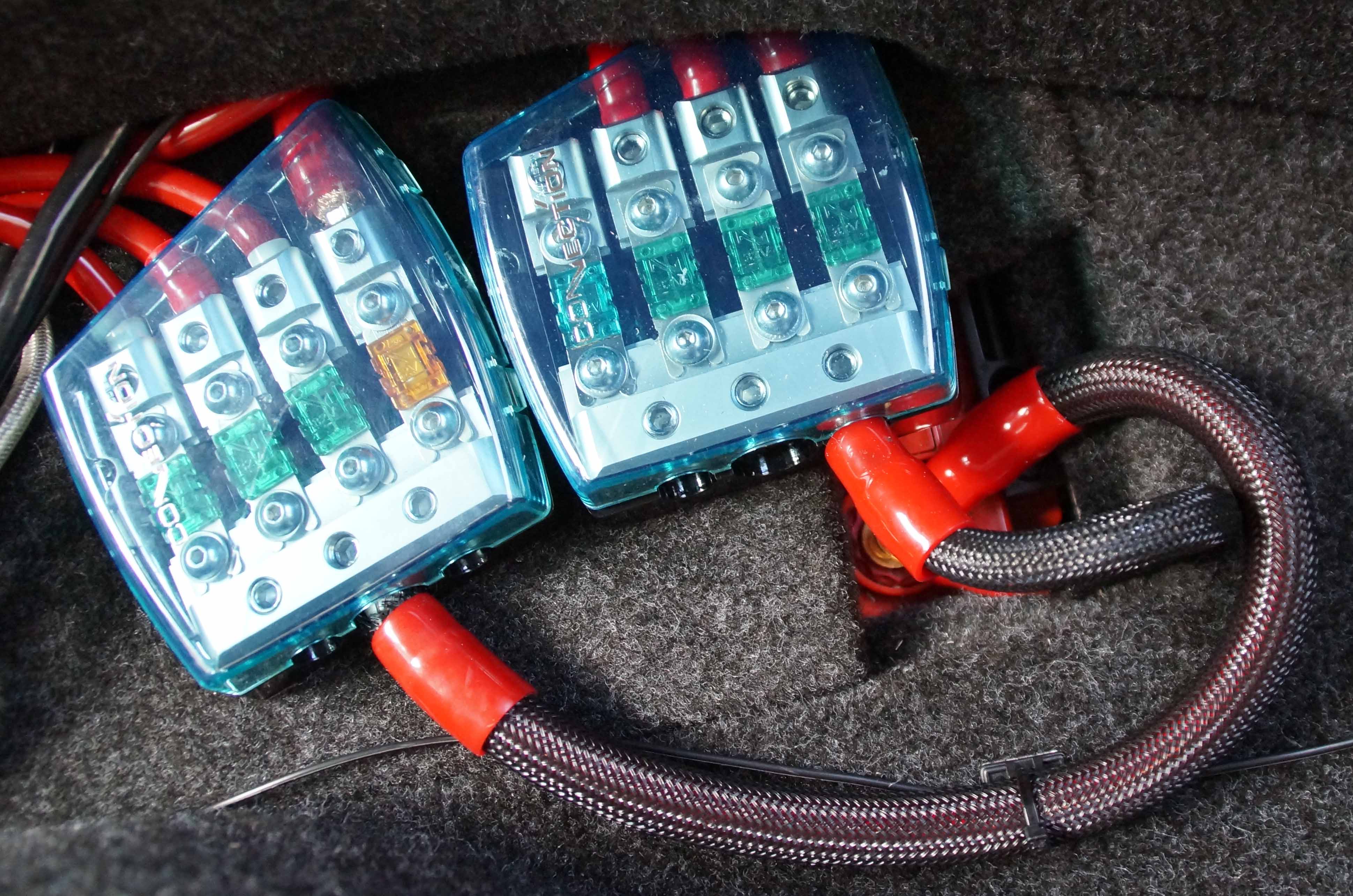

Adernendhülsen
Ringösen
alles 30 Ampere fürs 10mm² und 150ampere für 50mm²

Sieht gut aus! Welche Komponenten hast du jetzt alles verbaut?
Bleibt das so oder doch noch 'n Frontsub?
Re: Vectra Bastelungen
Dankeschön
Komponenten sieht man doch alle:
Pioneer p90/q90
German Maestro m-line 3 wege
4 ARC-Audio 2150 und RS-audio Sub
Nein des bleibt nicht. Ist doch Hobby
- des Frontsystem ist schon ins nächste Auto geplant.
- der Kofferraum muss nochmal komplett ausgebaut werden für einen Stoßdämpfer Wechsel und ein paar Schweißarbeiten
- dabei kann man die Platten mit Sub auch gegen welche ohne ersetzen ;-) weis ich aber noch nicht....
