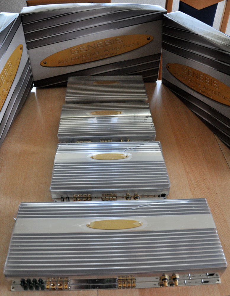

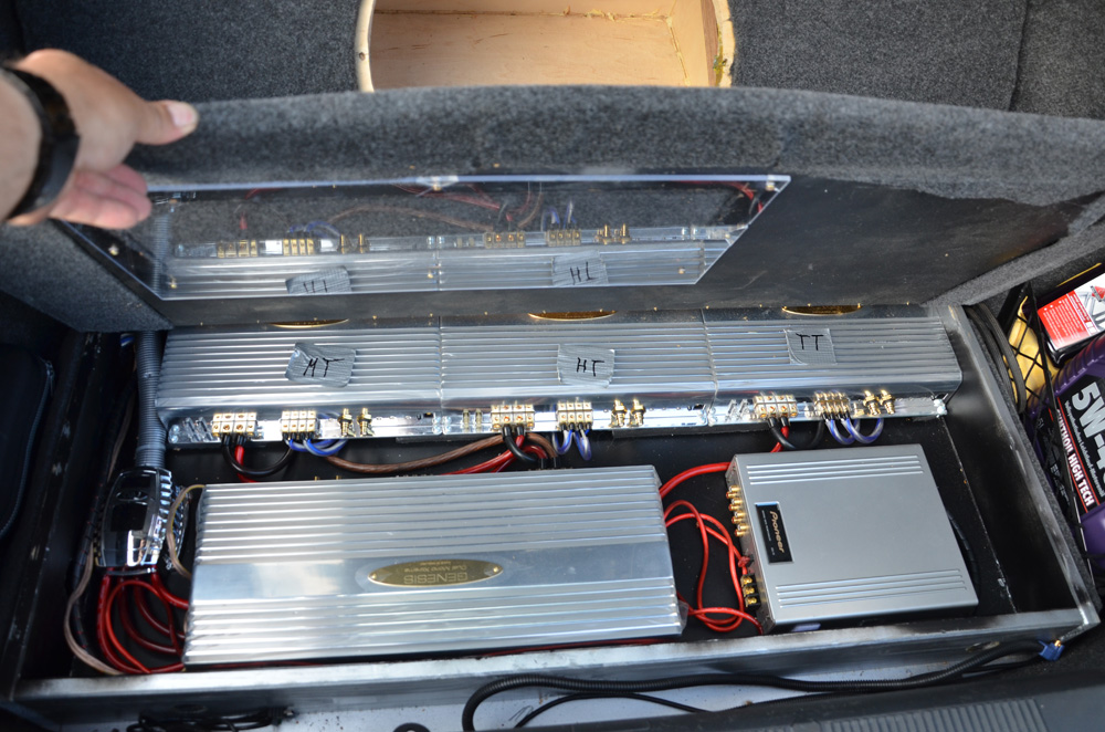

Aktuel nenne ich einen Skoda Octavia RS (Limo) mein Eigen und bin diesen Car Hifi technisch am veredelen.
Setup setzt sich aus ein wenig Gennesis, Pioneer, Focal und MP zusammen und der Einbau soll nicht mehr so Auffällig sein.
Aber was erzähle ich, Bilder sagen ja bekanntlich mehr als Worte, hoffe es gefällt und wird mir wieder einige feine Platzierungen bei der Aya einbringen :-)))
Marc

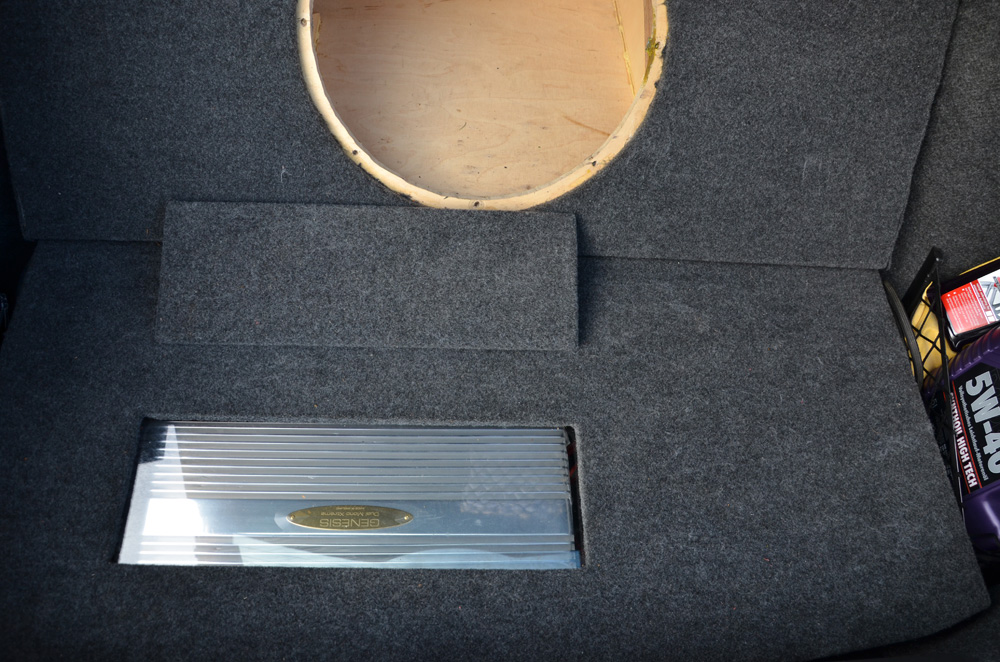

Genny`s und Pioneer Prozzi, HU bleibt auch altbewährt das P9

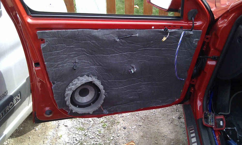

Focal Utopia TT altbewährt :-)

Das Ganze wurde zuletzt von der Zapco DC Serie angetrieben, deshalb nun auch neu der Pioneer Prozessor für die Genesis.

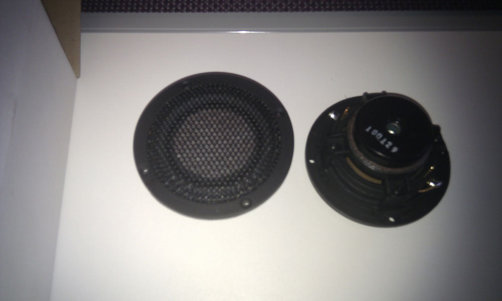

Nun hab ich aber alle erdenklichen Kombinationen welche für mich in Frage kamen Blind gehört und mich für Serie-Z in Kombination mit ner Dualmono entschieden.
Fand ich sehr warm und ausgewogen.
Unten rum lasse ich über Focal nix kommen, den Kick brauche ich und alles was mir annähernd gefiel war um längen teurer.
Die Mitten sind noch ein wenig offen, derzeit im Test ein Flachmembran Breitbänder welcher ein wenig modifiziert wurde.
Sollte ich den nicht unter kriegen wandern die BE -MT wieder rein.

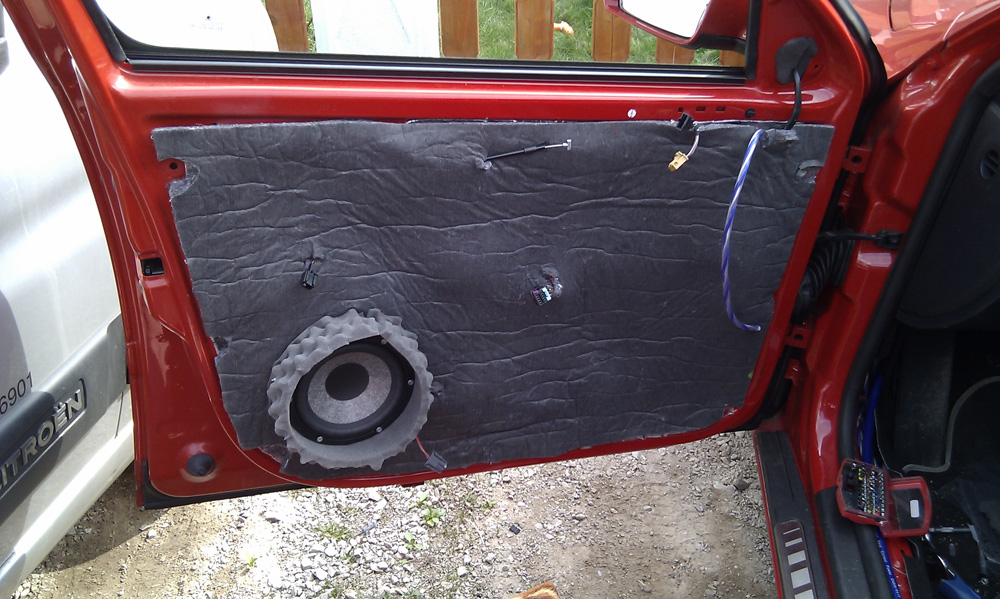

Und für meine Rückenmassage kommt halt die DMX mit dem Utopia 38 WX, für mich eine Traumkombination, hört sich richtig fein an und die zweitbeste Stufe die ich bisher an dem WX drann hatte ( für meine Ohren )

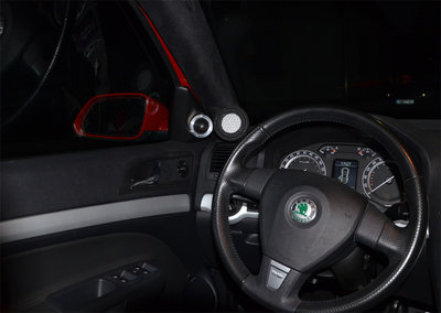

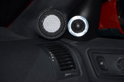

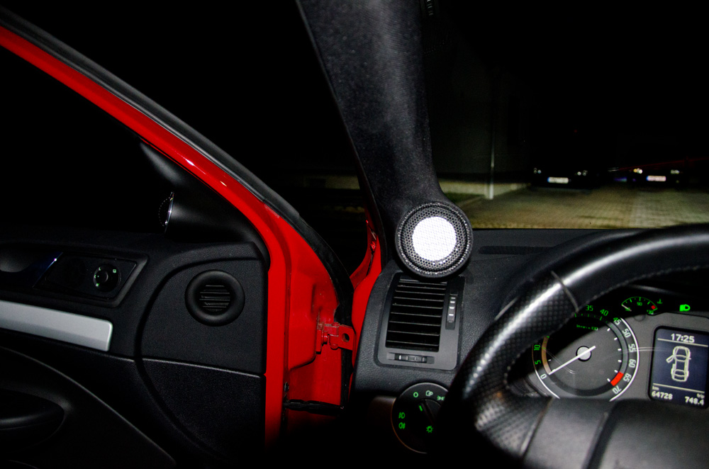

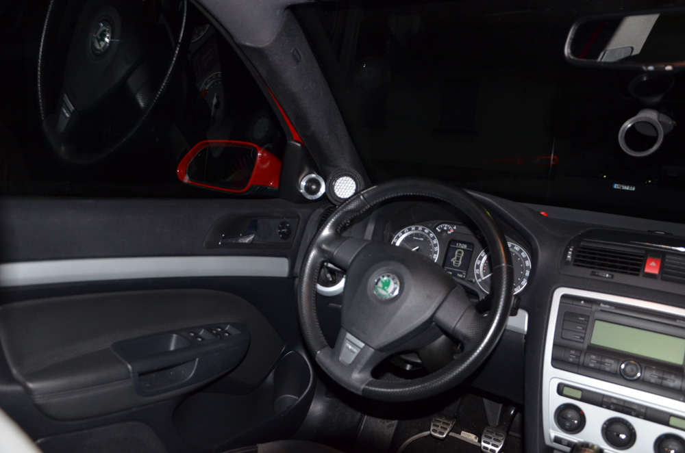

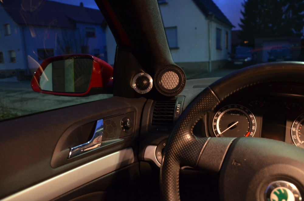

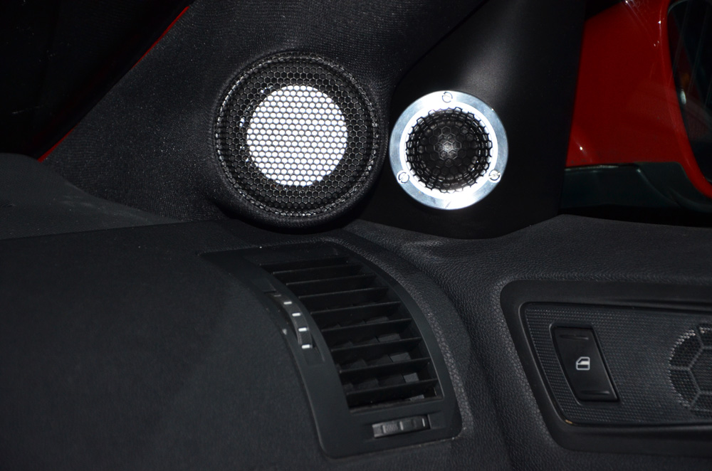

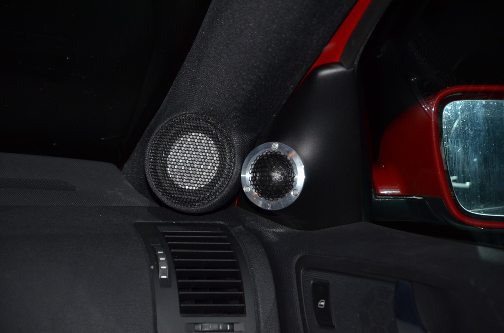

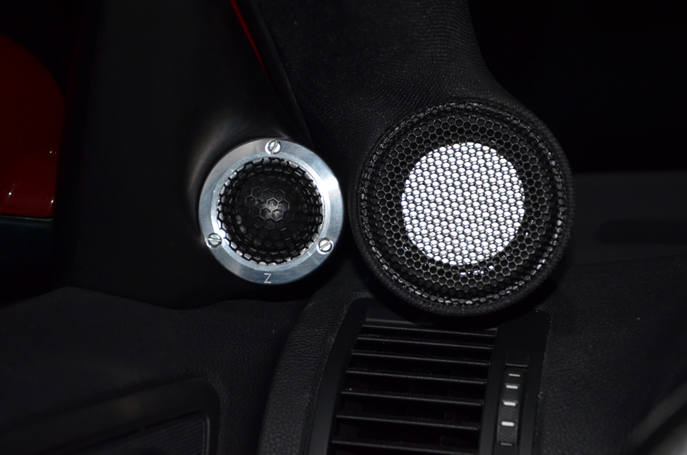

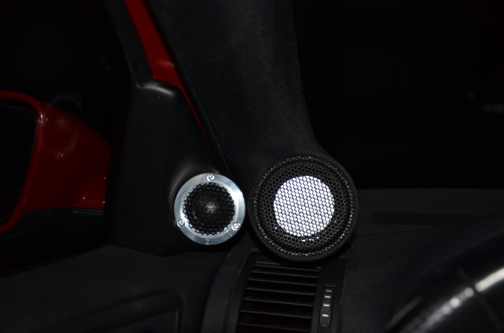

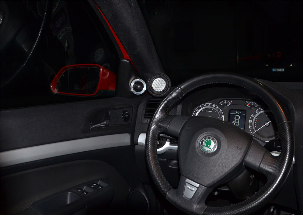

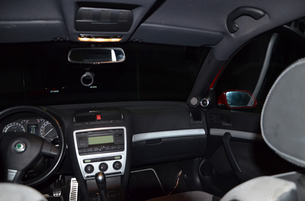

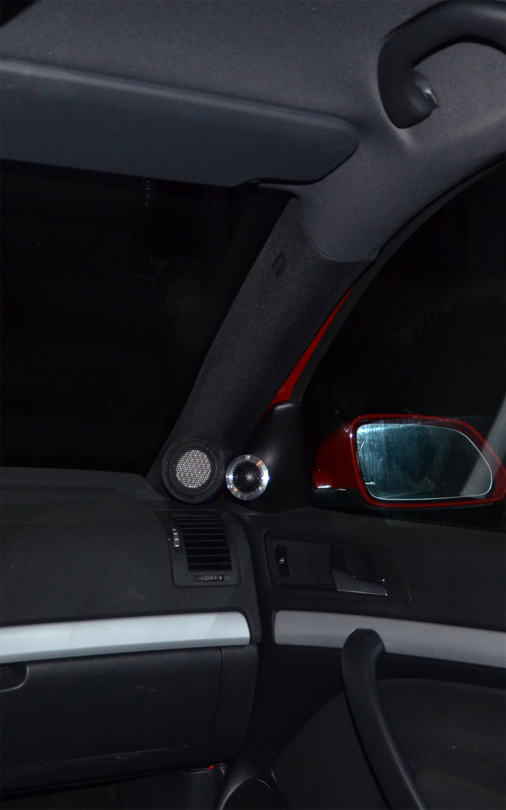

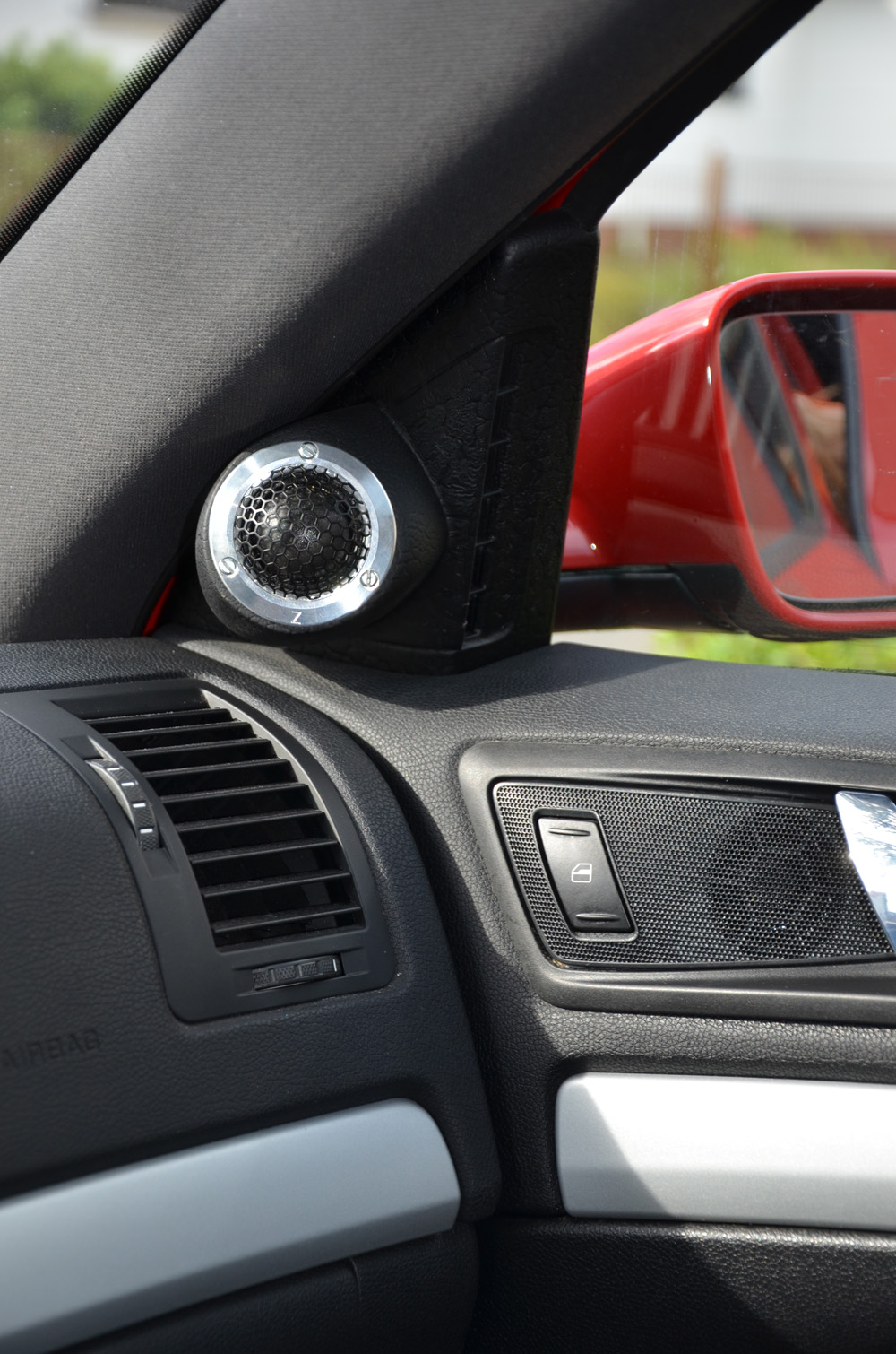

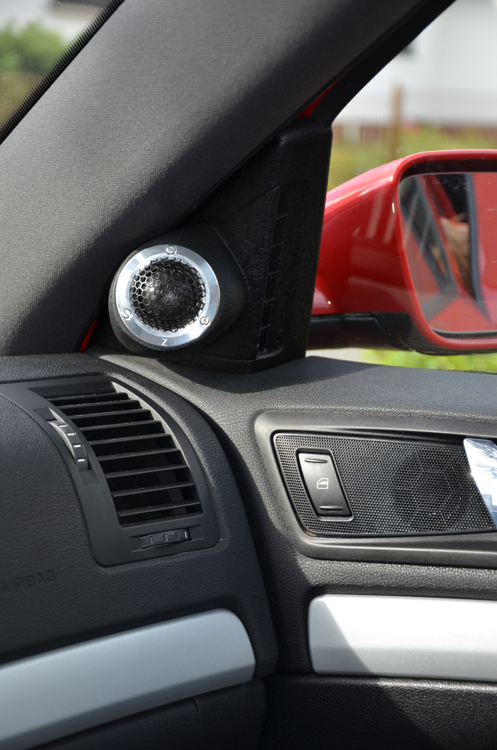

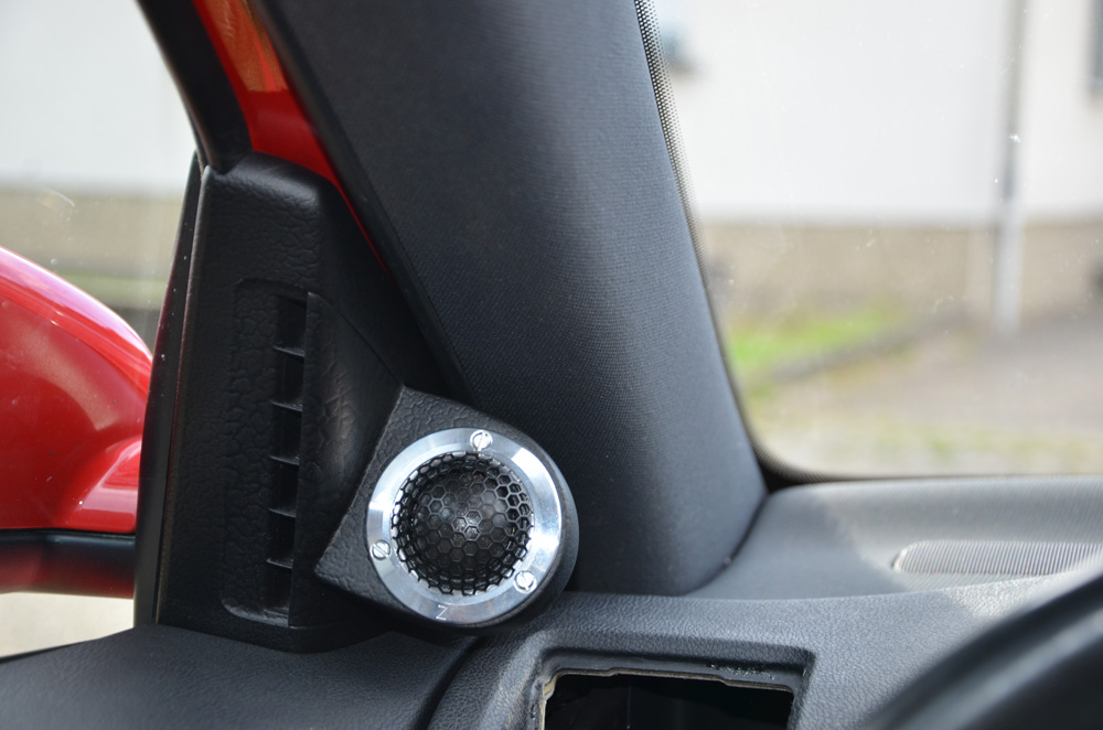

So langsam wirds ein Bild :-)
Anordnung HT/MT geändert und nun fertig verbaut.
MT ist nun einer mit Flachmembran, sollte vom Abstrahlverhalten sehr genehm sein und kann ab ca 160-180 hz eingesetzt werden.
Will so tief als möglich trennen wegen der ungünstigen Einbauposition der TT in der Tür.
Werde jetzt langsam mehr als heiß das ganze zu hören, HU noch rein und Signalkabel dann schaun wa mal ob sich alles gelohnt hat und ich freue mich mal wieder ne Saison dabei zu sein.

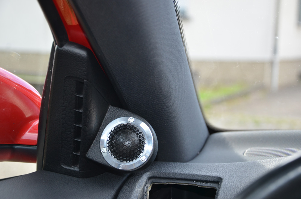

schön!
Wie hast Du die Airbag-Funktion in der A-Säule erhalten?
AYAgruß vom Klaus
Kontakt bitte via e-mail
Focaly
Beiträge: 16
Registriert: Di 26. Apr 2011, 07:23
Fahrzeug: Skoda Octavia RS
Wohnort: Saarland
Re: Nach langer Enthaltsamkeit - Octavia RS
Beitrag von Focaly »
komet hat geschrieben:schön!
Im unteren Bereich angeflanscht, dort ist nix Airbag und ist/sollte laut Skoda unbedenklich sein.
