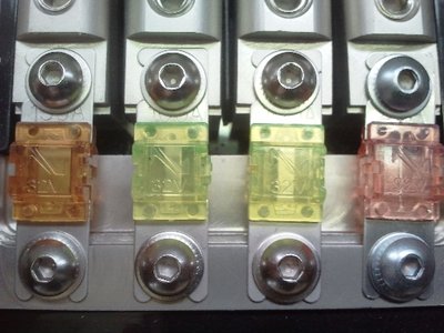

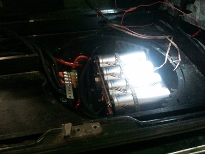

Da es nun Pflicht ist seine SIcherungswerkte mit einer Fotodoku zu belegen, wenn eine direkte Begutachtung durch die Einbauposition nicht möglich ist, würde ich mich gerne vorab erkundigen, ob meine Fotos OK wären:
Die Fernaufnahme ist etwas älter und beinhaltet nch die alten Sicherungswerte und soll für die EInbauposition ansich dienlich sein.
DIe Nahaufnahme zeigt die aktuell verwendeten SIcherungswerte. Für den Wettbewerb ist noch eine Beschriftung im Bild welcher Kabelquerschnitt verwendet wurde.
25mm² für die Steg mit 100A
35mm² für die Mosconi mit 150A
25mm² für Genesis DM & Stereo 60 mit 100A
und 6mm² für Radio/DSP mit 20A
Würde das so ausreichen?

Die Sicherungen von Haupt und Zusatzbatterie ist Zugänglich! Den Endstufenverteiler würde ich so dokumentieren wie hier gezeigt. Das wäre wichtig zu wissen ob das dann so ausreichend wäre

Re: An die Installjuroren -> Einbaudokumentation
Hallo Philipp,
die "Fernaufnahme" zur Info über die Position das Verteilers ist aus meiner Sicht ausreichend.
Die "Nahaufnahme" ist aus meiner Sicht nicht ausreichend, da die abgehenden Kabel nicht zu sehen sind.
Wünschenswert wäre eine Aufnahme, auf der die Kabel auch noch zu sehen sind (eingehend und ausgehend).
Nur so ist ein Vergleich der Kabelstärken möglich.
Der Vollständigkeit halber sollte die Masse-Verkabelung auch dokumentiert sein, dann wäre alles perfekt.
Auch sollten die Bilder etwas größer, in höherer Auflösung vorliegen, damit man eine Chance hat, etwas zu erkennen.
Martin
Martin

Moin Martin,
für die Installwertung würde ich die Nahaufnahme noch beschriften! Stromkabeleingänge der Endstufen sind sichbar, sodass man den angeschlossenen Kabelquerschnitt sehen kann. Das sollte doch reichen?!
Wenn die Fotos aussagekräftig sind und die unsichtbare Verkabelung dann noch plausibel erläutert werden kann, wäre das ausreichend.
