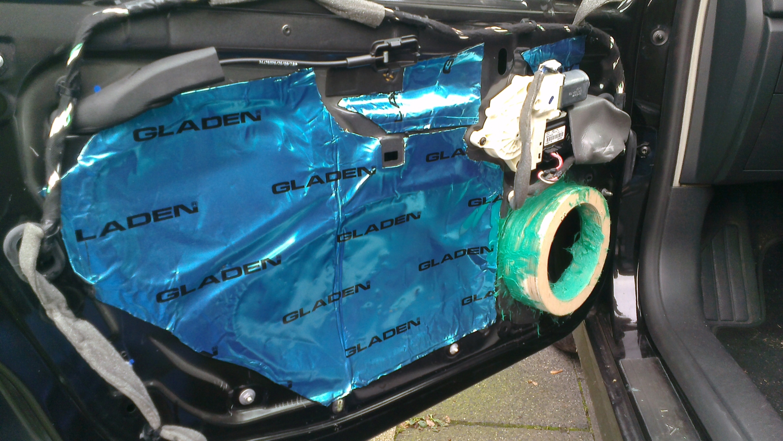

Türen gedämmt und LS-Aufnahmen befestigt

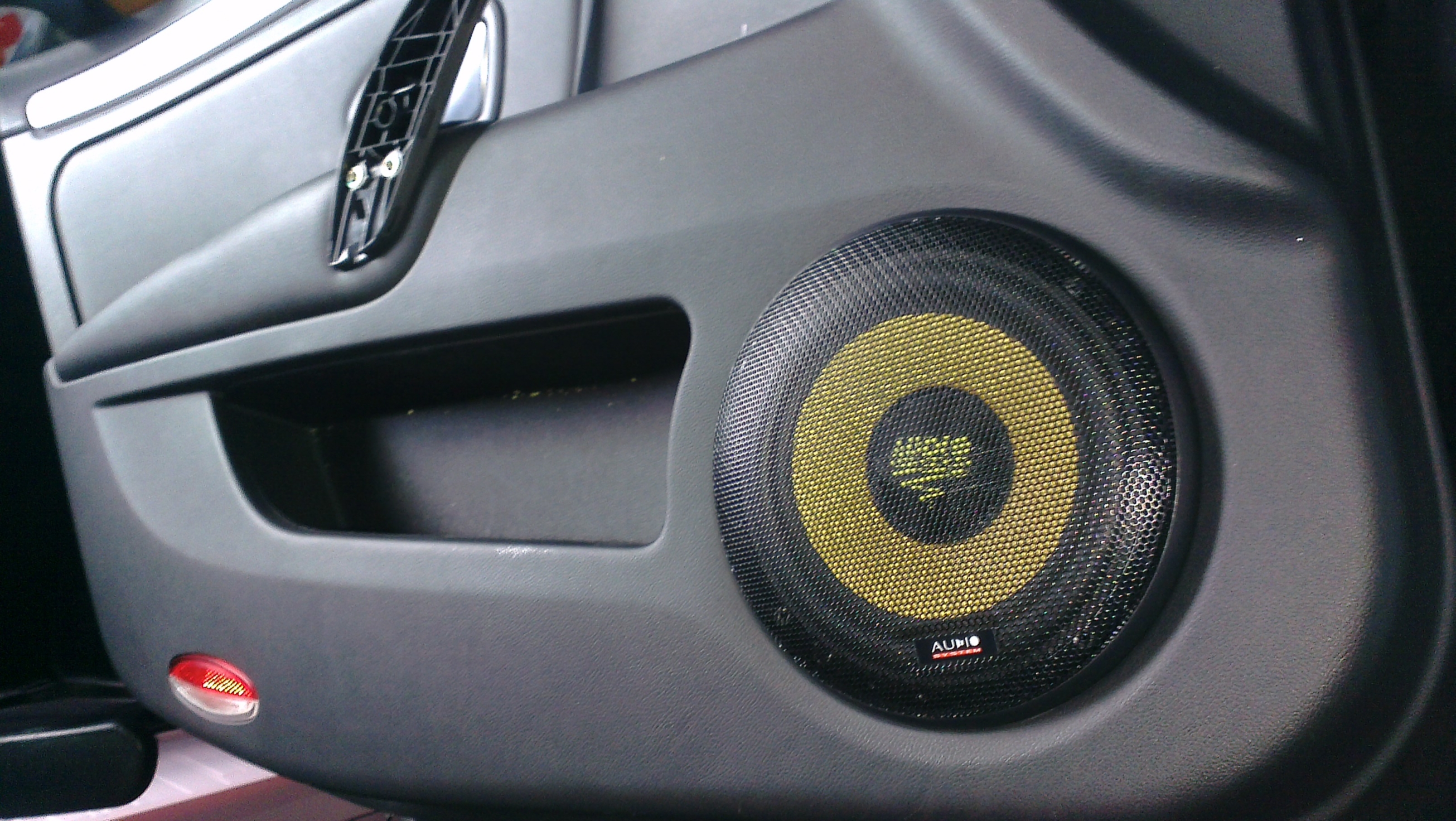

Lautsprecher eingepasst

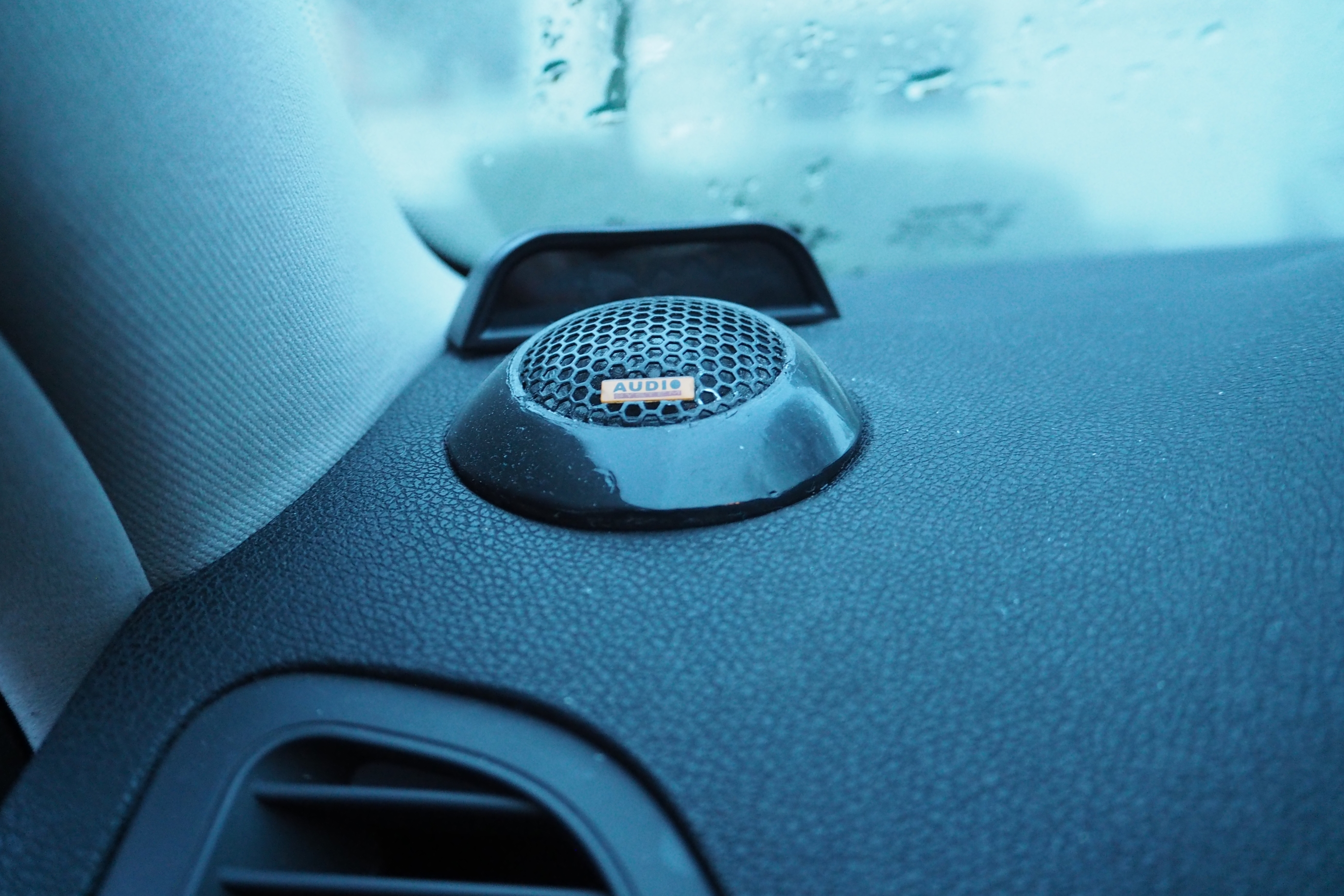

Hochtöneraufnahmen aus GFK angefertig

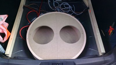

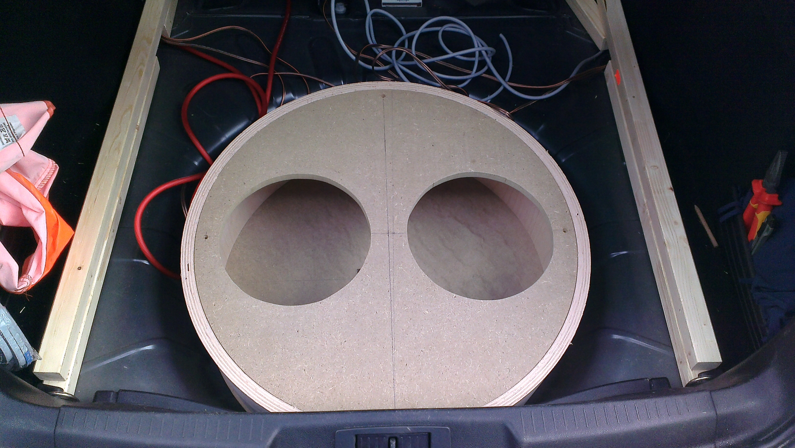

Grundausbau mit Subgehäuse
Hochtöner auf den Originalgittern
Da kommt dann noch ne Platte drüber

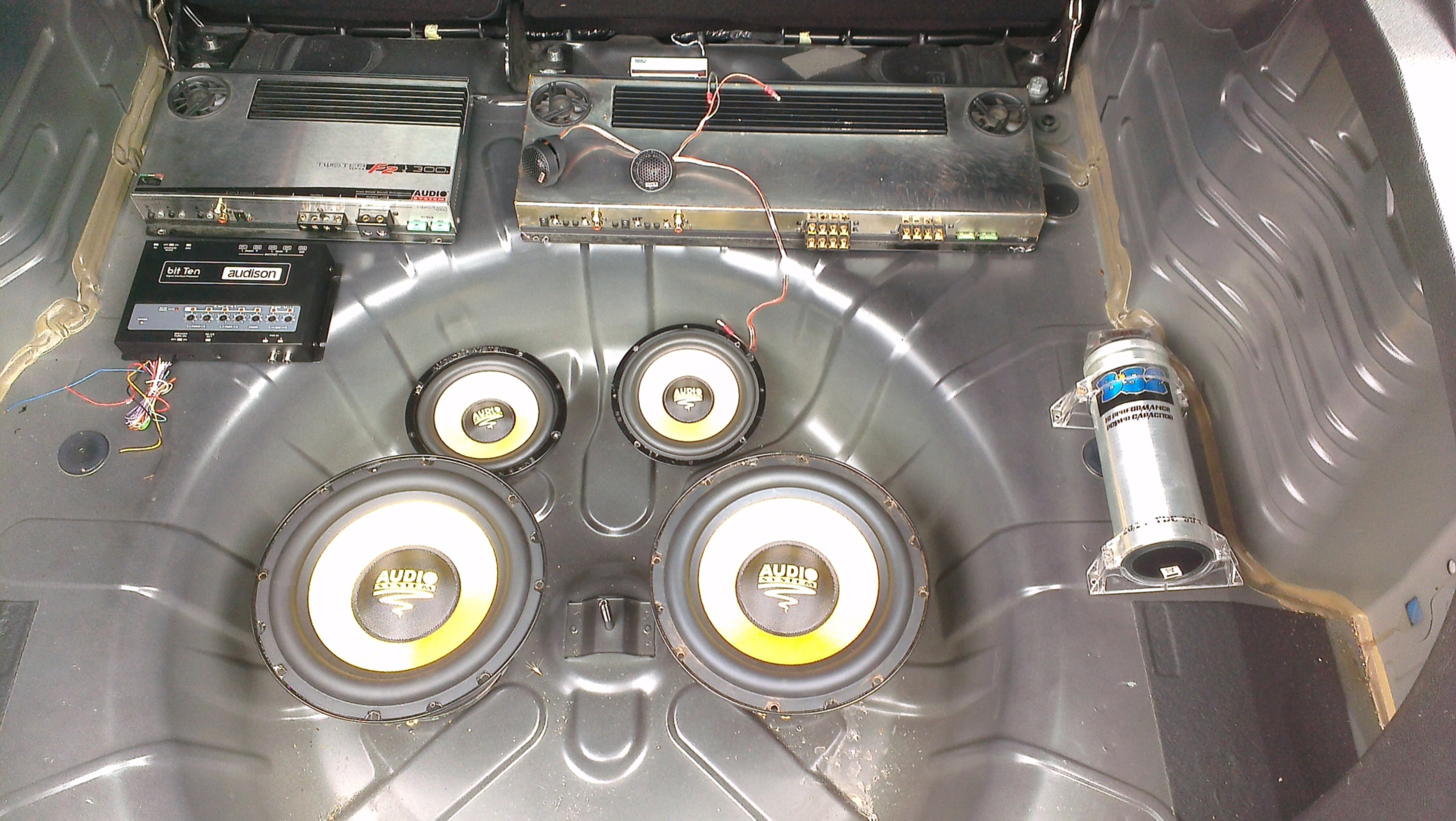

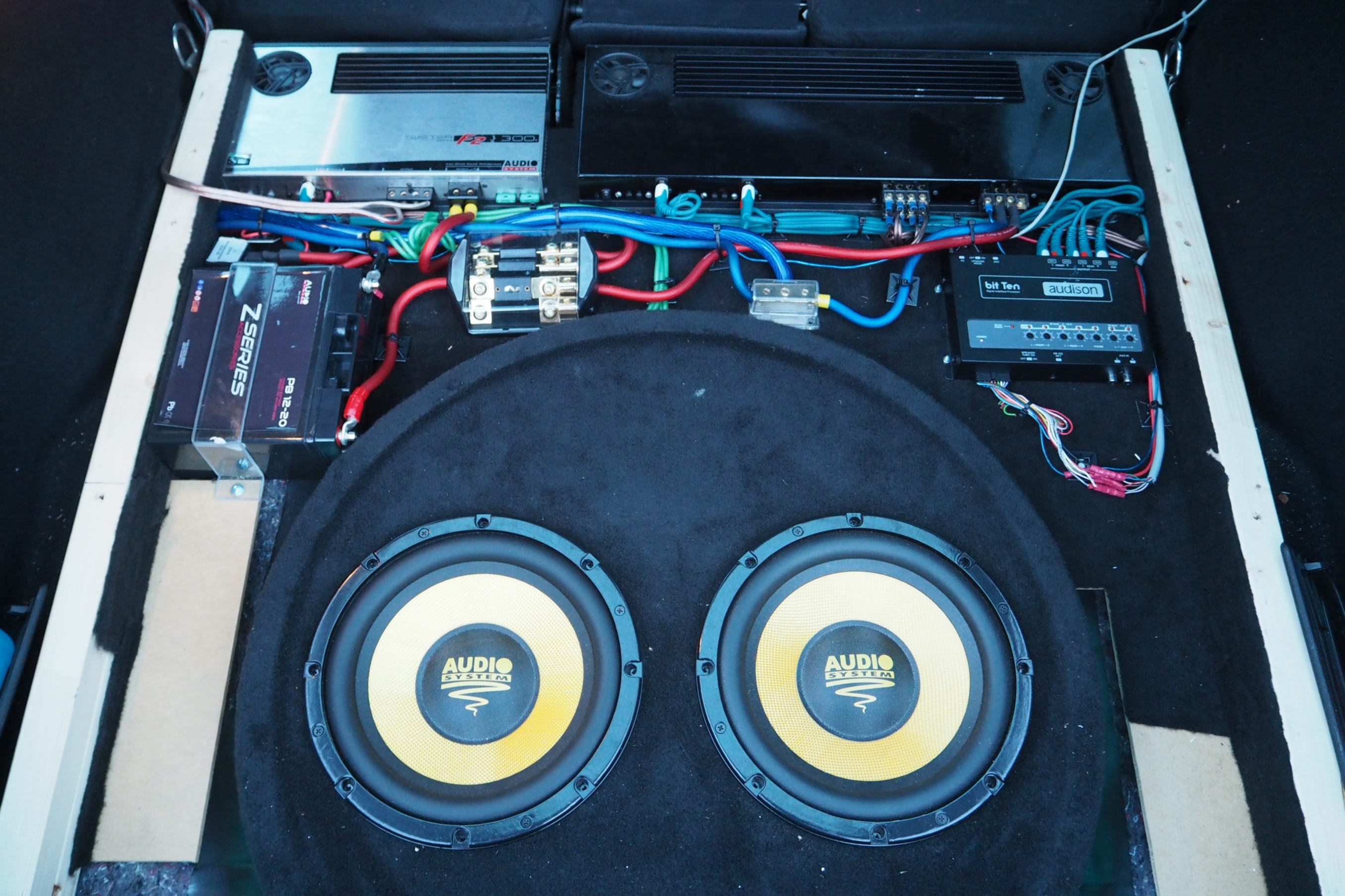

So sieht das momentan aus.
Geplant: Änderung der Verkabelung. Spannungsversorgung und Chinch komplett trennen.
Abdeckung über den Batteriepolen.
Stoßverbinder am Bitten mit Schrumpfschlauch verschließen.
Deckplatte nachbearbeiten. Sind zwar schon Löcher drin, aber die schlucken doch etwas zuviel vom Sub.

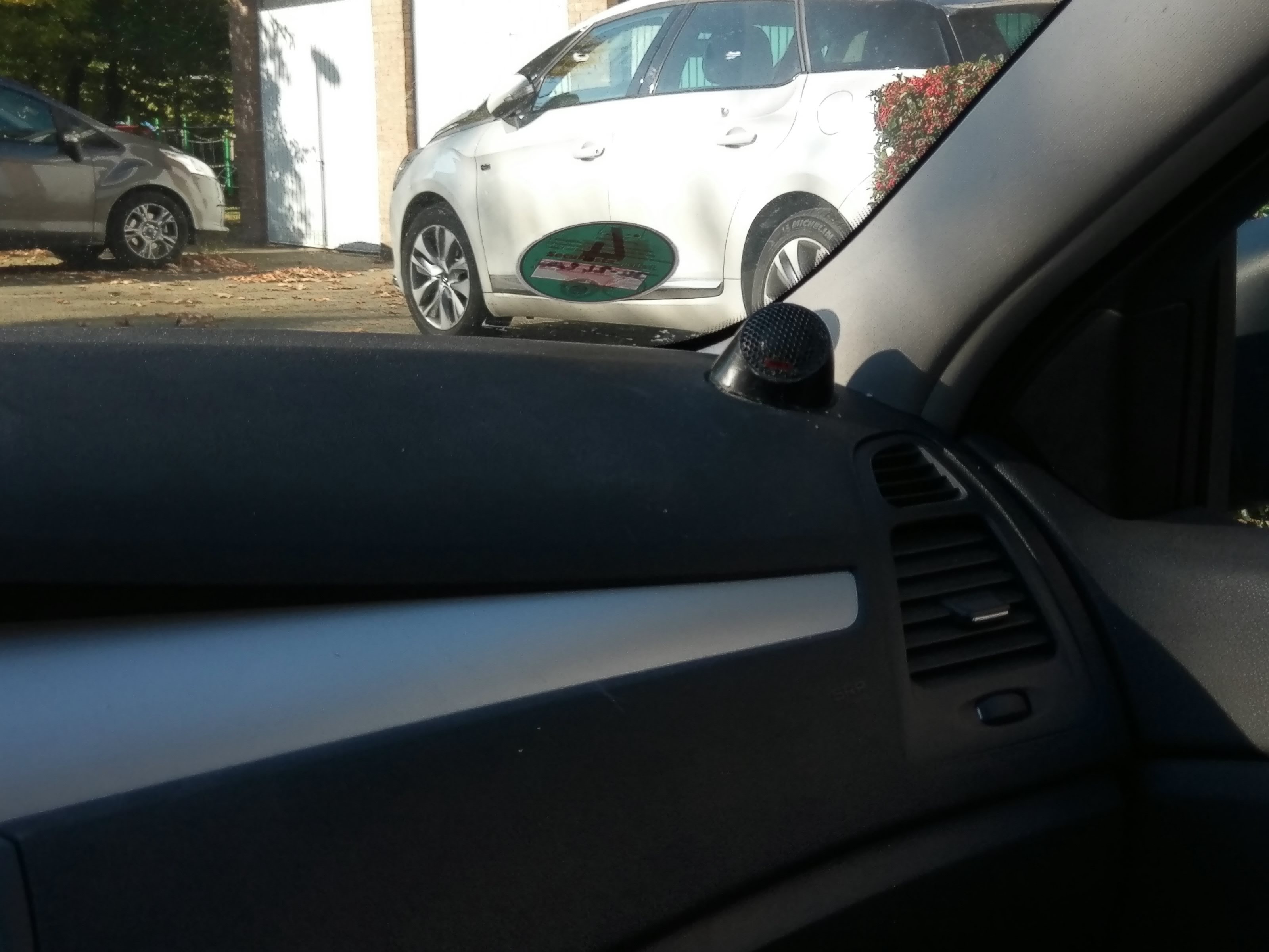

Re: Renault Laguna 3 2-Wege+Sub aktiv
ordentlich gemachter Einbau, aber warum den Hochtöner an die Stelle? Schon mal überlegt ihn mehr Richtung Fahrer auszurichten? Auch da lassen sich dezente, unauffällige Lösungen bauen

Chris hat geschrieben:ordentlich gemachter Einbau, aber warum den Hochtöner an die Stelle? Schon mal überlegt ihn mehr Richtung Fahrer auszurichten? Auch da lassen sich dezente, unauffällige Lösungen bauen
Überlegt schon, aber das war der erste Versuch mit GFk, da wollte ich mich nicht direkt an z.b. Spiegeldreiecke wagen.
Aussedem hätte ich dann die original Gitter im A-brett und das hätte auch wieder komisch ausgesehen.
Bin aber schon am überlegen die doch umzusetzen.

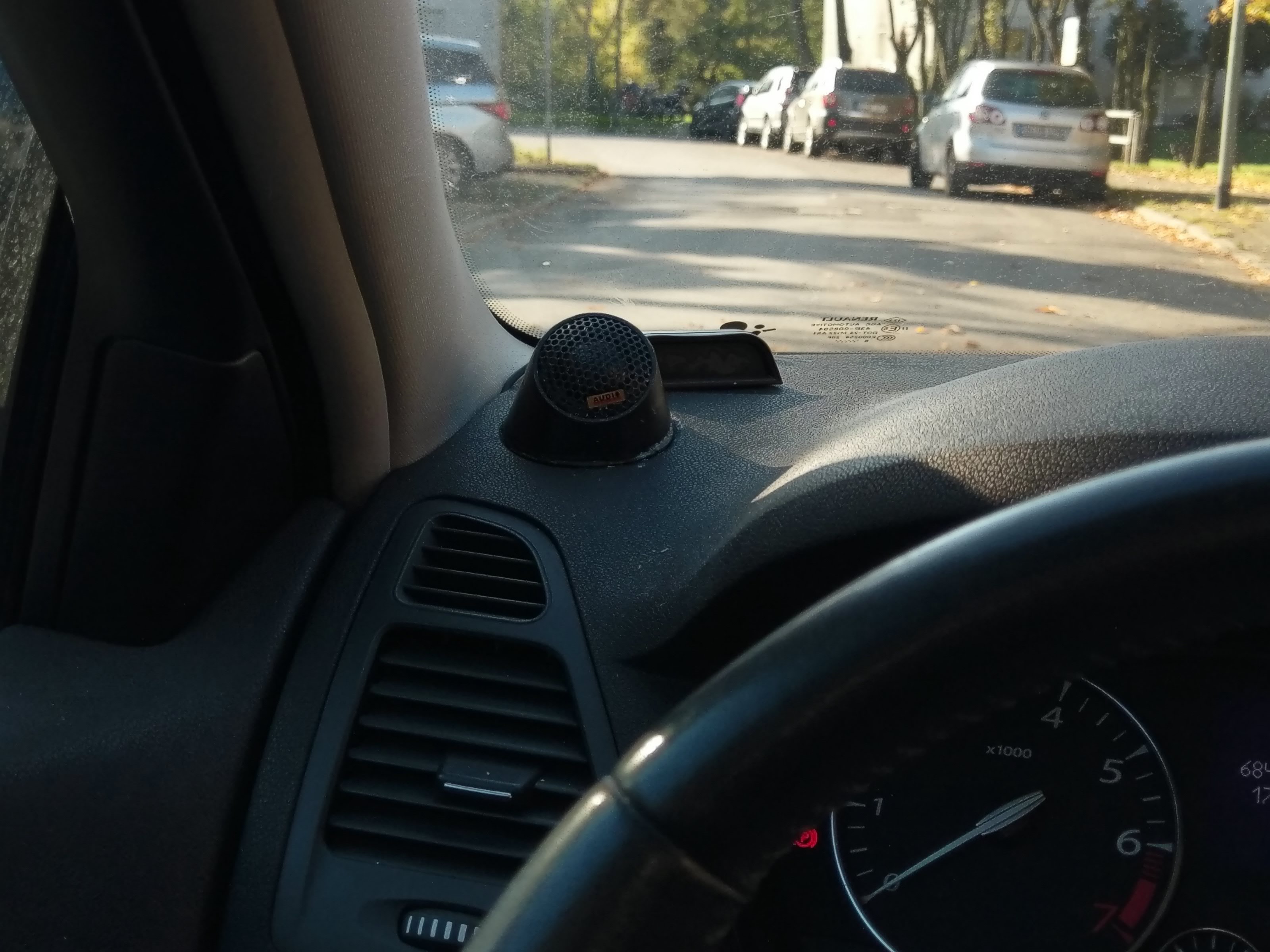

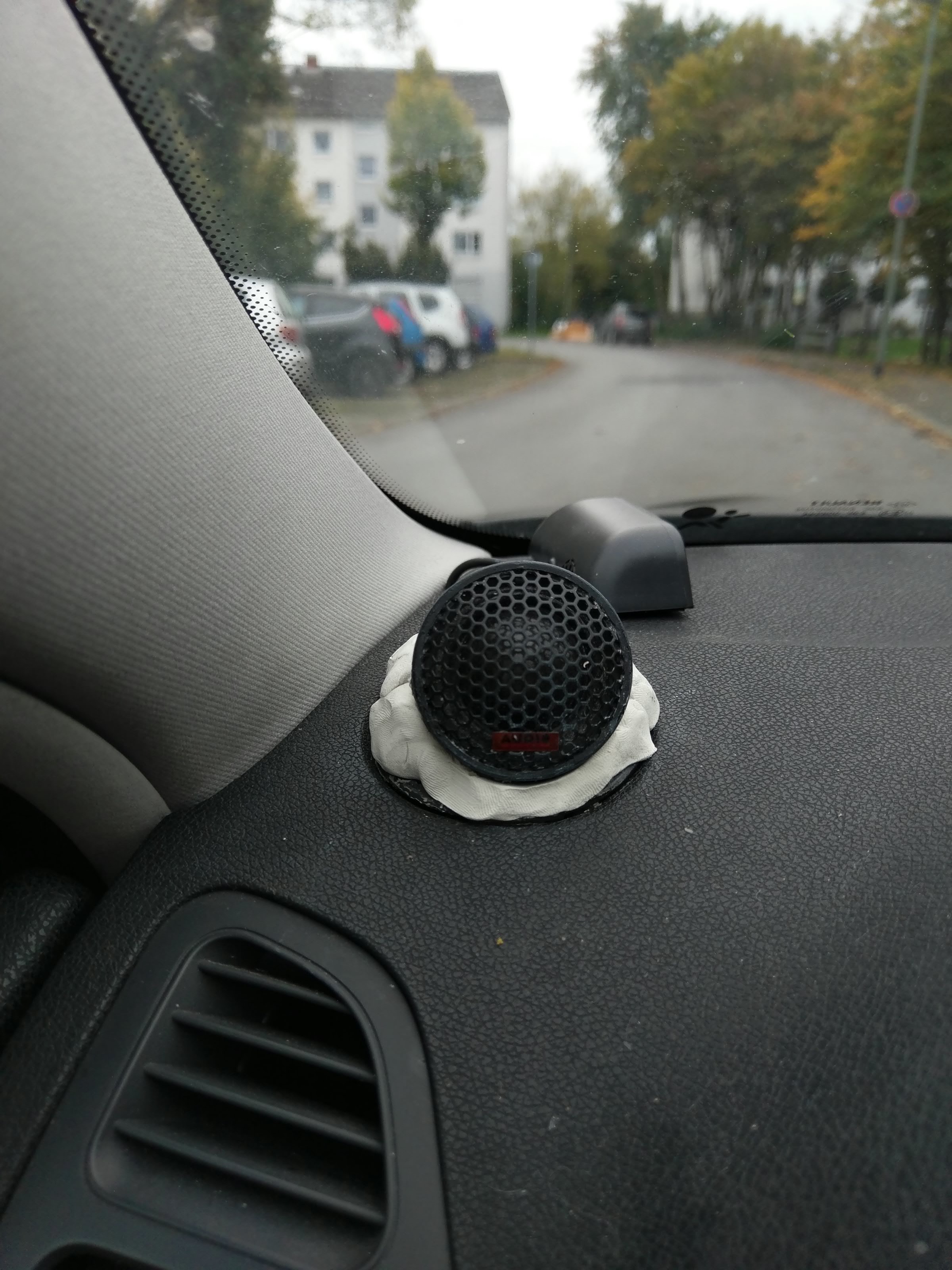

Hier gibts mal ein kleines Update:

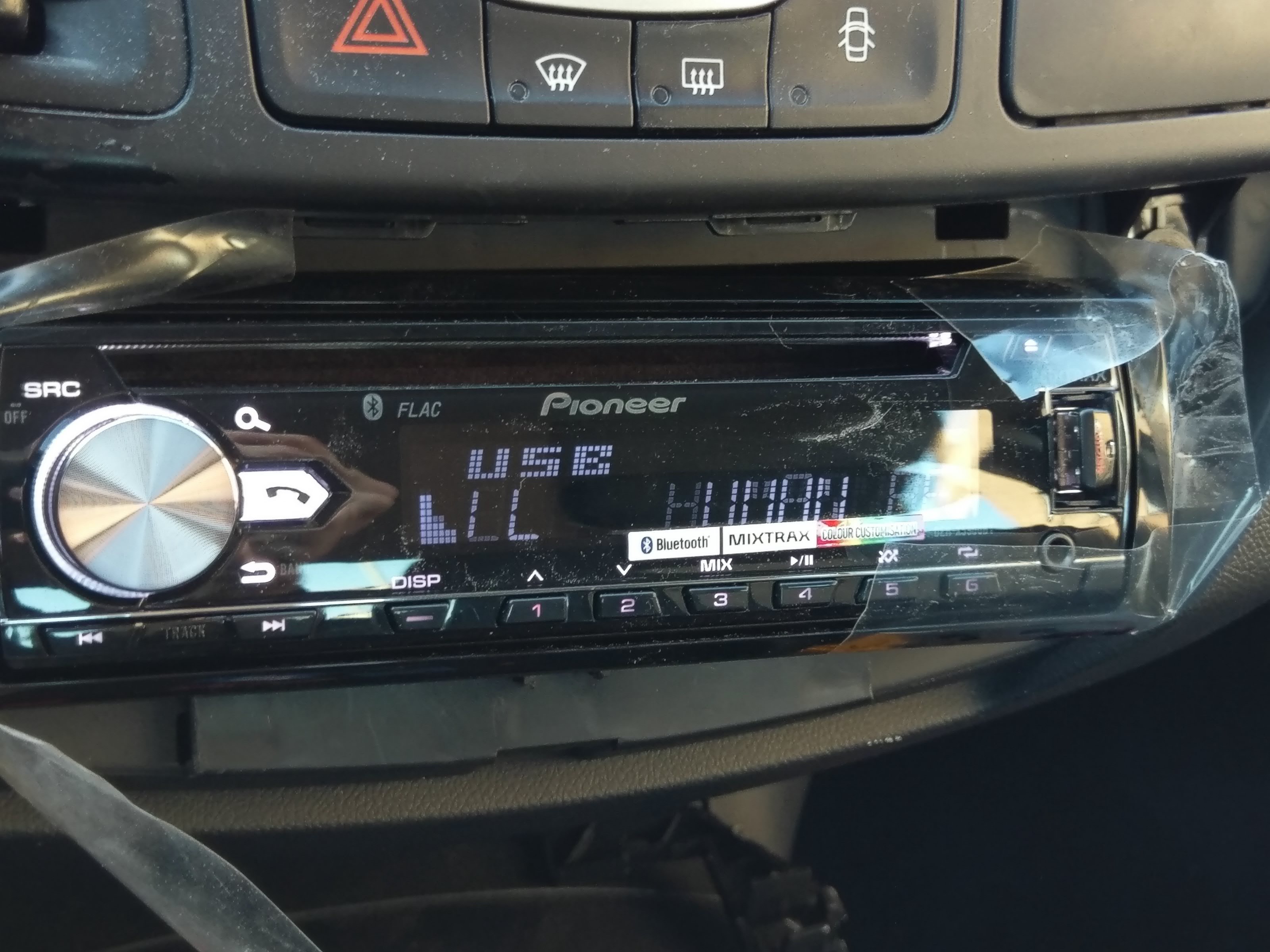

Hochtöner neu ausgerichtet und ne neue HU
Mit der neuen Ausrichtung schon direkt bessere Fokussierung und Bühne.
Das Radio bringt auch noch mal was. Bis jetzt nur grob den Pegel und die LZK angepasst und schon deutlich besser als vorher.

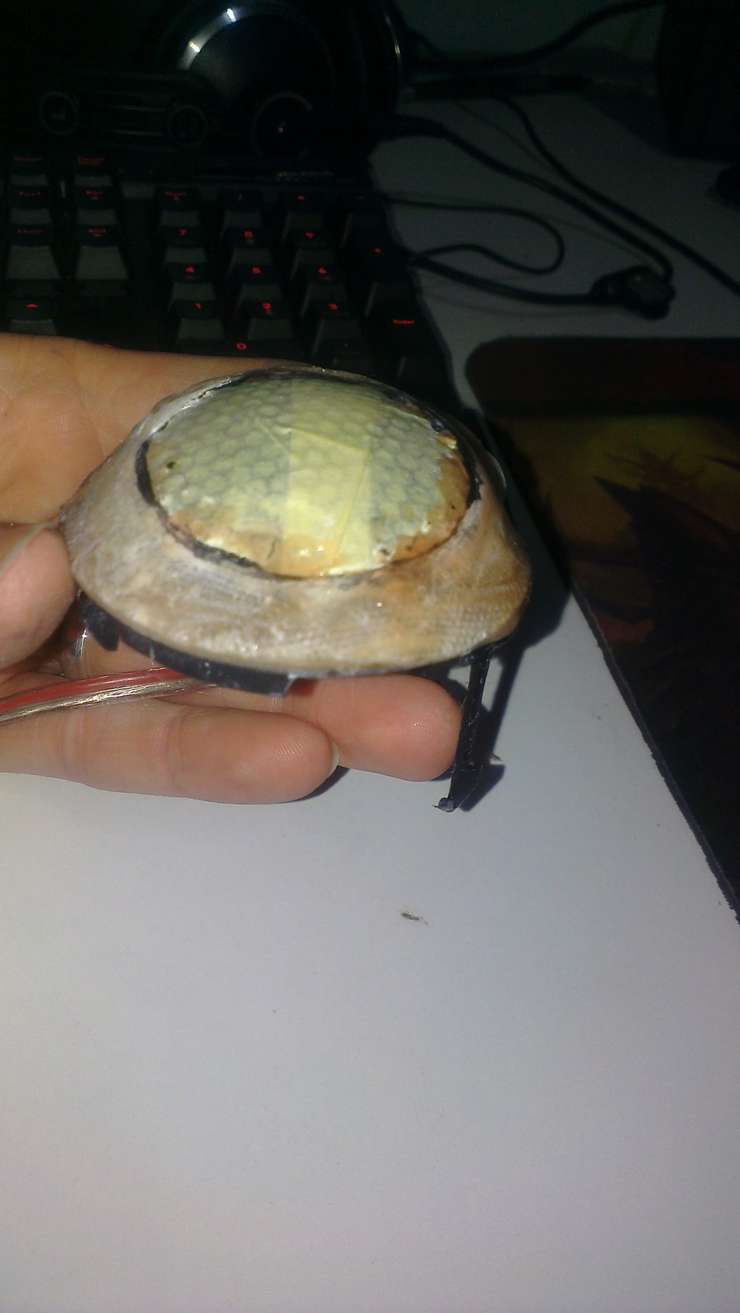

Modelliermasse ist schon was wert.
Hier fehlt noch der Einbaurahmen
