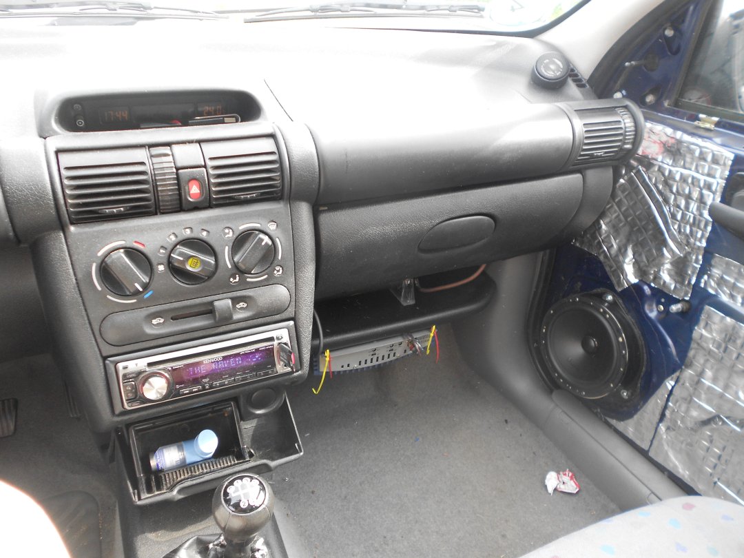

Der Amp auf dem Bild ist nur zu Versuchszwecken "angetackert", zwischenzeitlich ist bis auf das FS und die Dämmung alles wieder raus.
Ich lausche der Mukke per Kenwood Radio.
Das Auto:

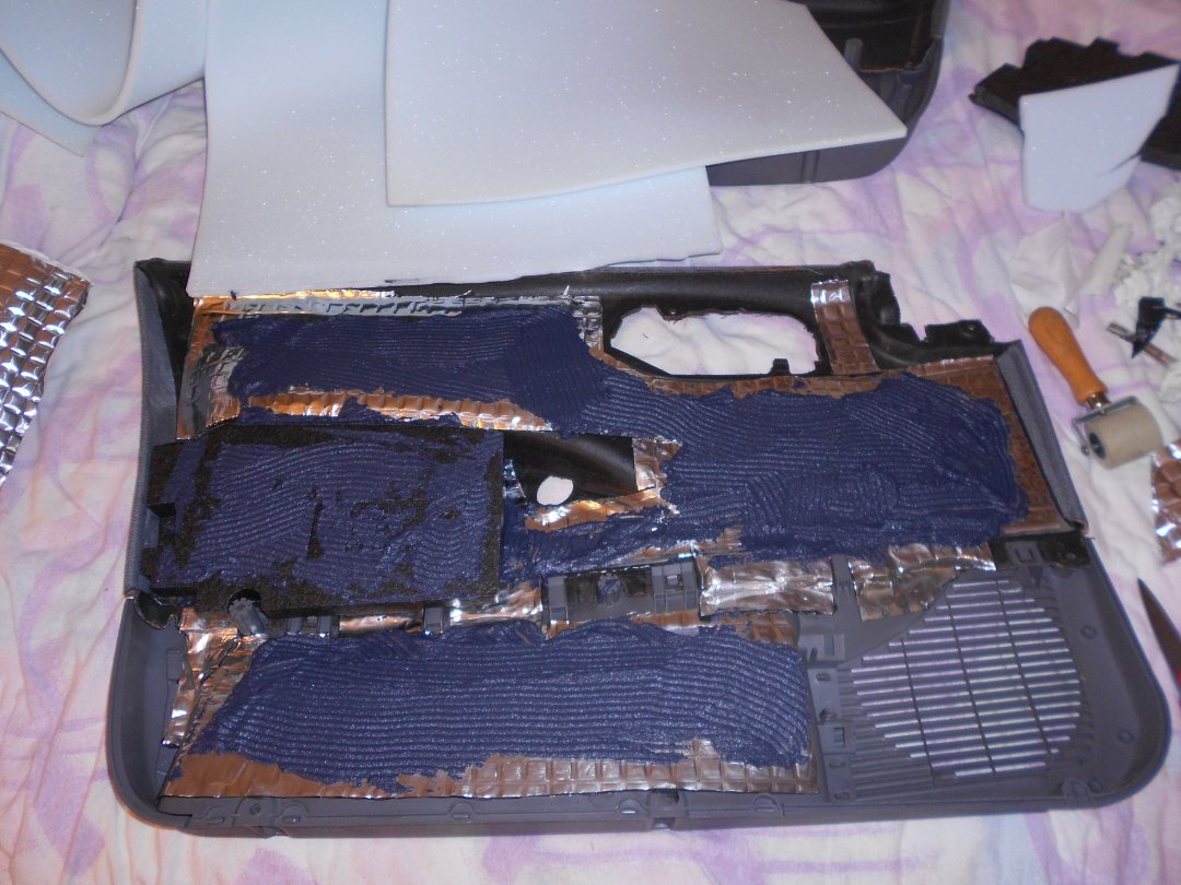

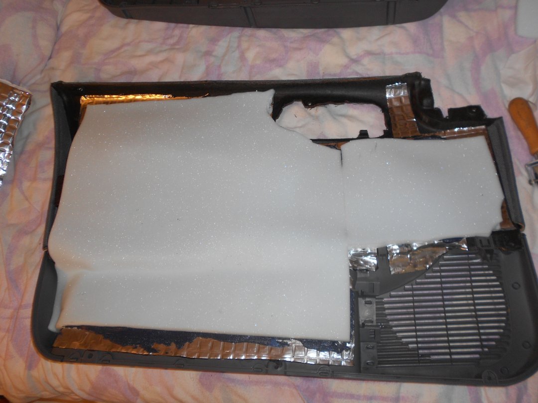

Es ist ein Opel Corsa B City 1.0 4-Türer Bj1997, blau, klein, rund. Drin ist ca. 20kg Dämmung in Form von 2,0mm Alubutyl, Variotex B14 und Schaumstoffmatte. Vorne ist bereits ein German Maestro CS 6508 II verbaut, auf dem Foto wird es versuchsweise von einem Xetec Xicuit Xi120.2 angetrieben. Sehr trockener, analytischer Sound mit herausragendem! Kick. Schon ohne EQ und/oder LZK und trotz Plastikchassis und PVC-Distanzrahmen.
Auf dem Bild ist der Versuchsaufbau, bitte nagelt mich nicht an den Kabelbindern und den 5kg+ Belastung auf der Ablage fest.
Ist gebastelt, nicht wirklich fahrbereit und schon wieder draussen.
