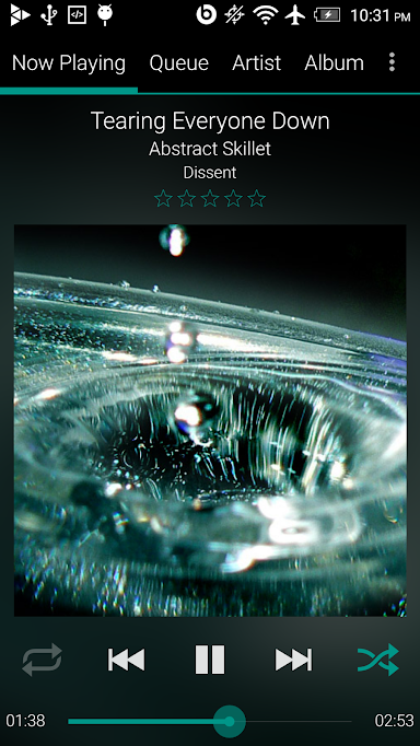

Die Bedienung einer Musik App ist unter Anleitung in 30 Sekunden zu erlernen. Die Titel liegen in einer Musikdatenbank und lassen sich einfach suchen. Beim Abspielen mit der App sieht das so aus:
Die Touch-Oberfläche des Smartphones läßt sich easy bedienen. Es gibt Touch-Felder für Stop, Play, Pause, Zurück- und Weiterspringen. Wer in alten Zeiten einen Cassettenrecorder bedienen konnte, kann auch sofort mit der App Musik abspielen. Eine Lenkradschaltung wird nur funktionieren, wenn die App via Bluetooth mit dem OEM Betriebssystem zusammenarbeitet. Dann ist eine Steuerung über iDrive oder das Lenkrad möglich. Bei mir gehen die Musikdaten via USB zum DSP ohne vorher durch den CAN Bus zu wandern. Es werden alle Musikdatenformate unterstützt.
Am Schluß der AYA Prüfung lassen sich die aufgespielten Audio-Daten mit einem Klick wieder löschen. Oder nach Absprache mit dem Juror bleiben die Daten drauf, damit man besser an der Verbesserung der Mängelpunkte arbeiten kann.
