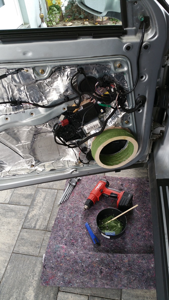

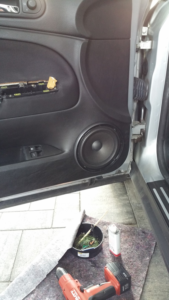

So, heute hab ich mit der Fahrerseite angefangen, zwar nicht sehr weit gekommen aber ich lass mir da lieber bisl mehr zeit...
Das Ausrichten war etwas kniffelig, meine Kids hatten keine Knete mehr.... lach

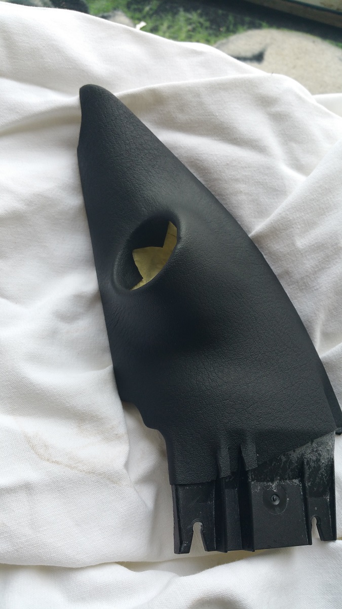

Zum Leder beziehen komme ich leider erst am Dienstag...

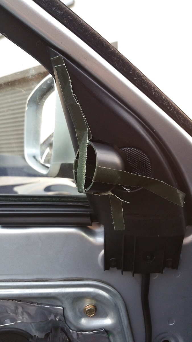

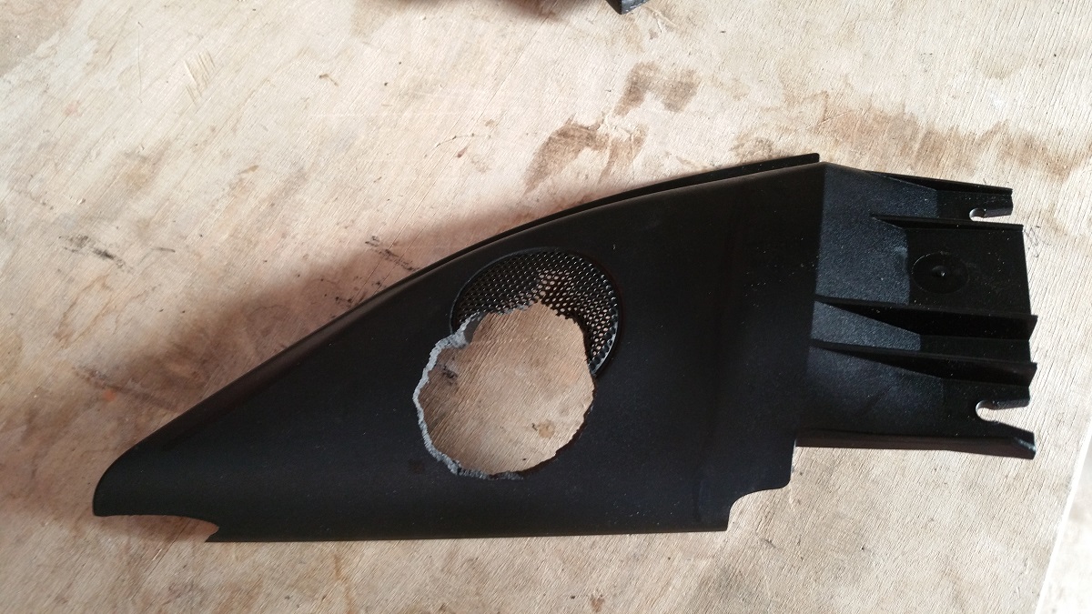

bin heute mit der Fahrertür fertig geworden.... die nächsten tage werd ich dann zum freundlichen und neues equipment zum verbauen holen /drummer/
da liegen ja welten zwischen original und umbau....  bin gespannt wie's sich mit mitteltöner anhört.... ;)

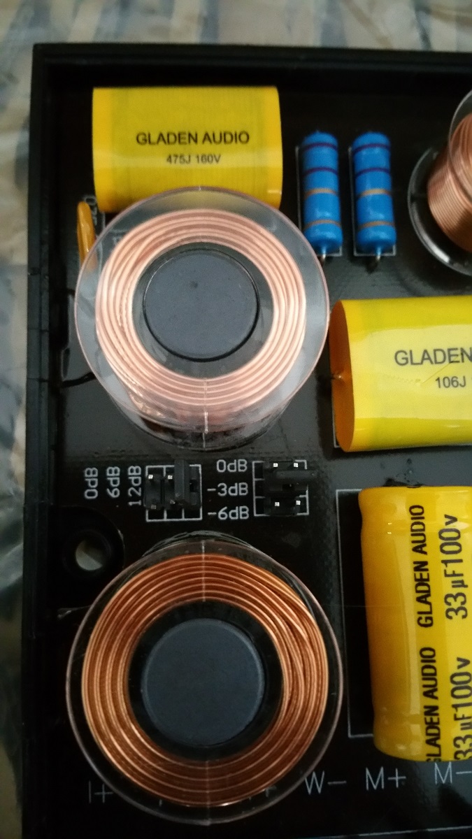

Wer könnte mir evtl. weiterhelfen.... Habe hier 2 Frequenzweichen "3-Wege" nur leider keine Bedienungsanleitung... wie wo was passiert und oder ändert sich wenn ich die steckplätze veränder und welcher ist für was? hochton? mittelton? tiefton? sind ja nur zwei von daher bin ich noch verwirrter... google konnte mir bisher da nicht helfen... :/

Ohne die Schaltung zu kennen vermute ich mal, dass es den MT und HT absenkt.
Mal gemessen? Vielleicht schaltest du damit auch nur einen Widerstand in reihe zum Filter,
sodass du das sogar mit einem Multimeter messen könntest.

Ohje... danke erstmal... ;) aber bevor ich noch was kaputt mache, werd ich die weiche einfach nächste woche mit zum freundlichen mitnehmen.. Der müsste es ja wissen, hab die zwar nicht von ihm aber da ich ja bei ihm meinen ersten verstärker kaufe gibt er mir bestimmt auskunft...
Kann ich die überhaupt verwenden oder erst wenn ich die kleinen mitteltöner verbaut habe...?

Verwenden kannst du Sie. Ist nur fraglich ob du praktikable werte bekommst

So habe es geschafft die Anleitung per Mail zu bekommen... Ja Tim werde sie erstmal nur für die hochtöner nehmen... dass geht denke ich... Ist ja nur von kurzer Dauer, da ich schon vor habe bis zum 25.07. fertig zu werden... ;)

Technisch funktionieren tut es bestimmt. Nur kann dir niemand die Trennfrequenz vorhersahen,
da diese auch vom Impedanzverlauf deiner Chassis abhängt.
Aber wenns nur für den Übergang ist... :)

Na mit dem einen Jumper dämpft man den Pegel im superhochtonbereich und mit dem anderem die flankensteilheit im mittelton zum hochton...
