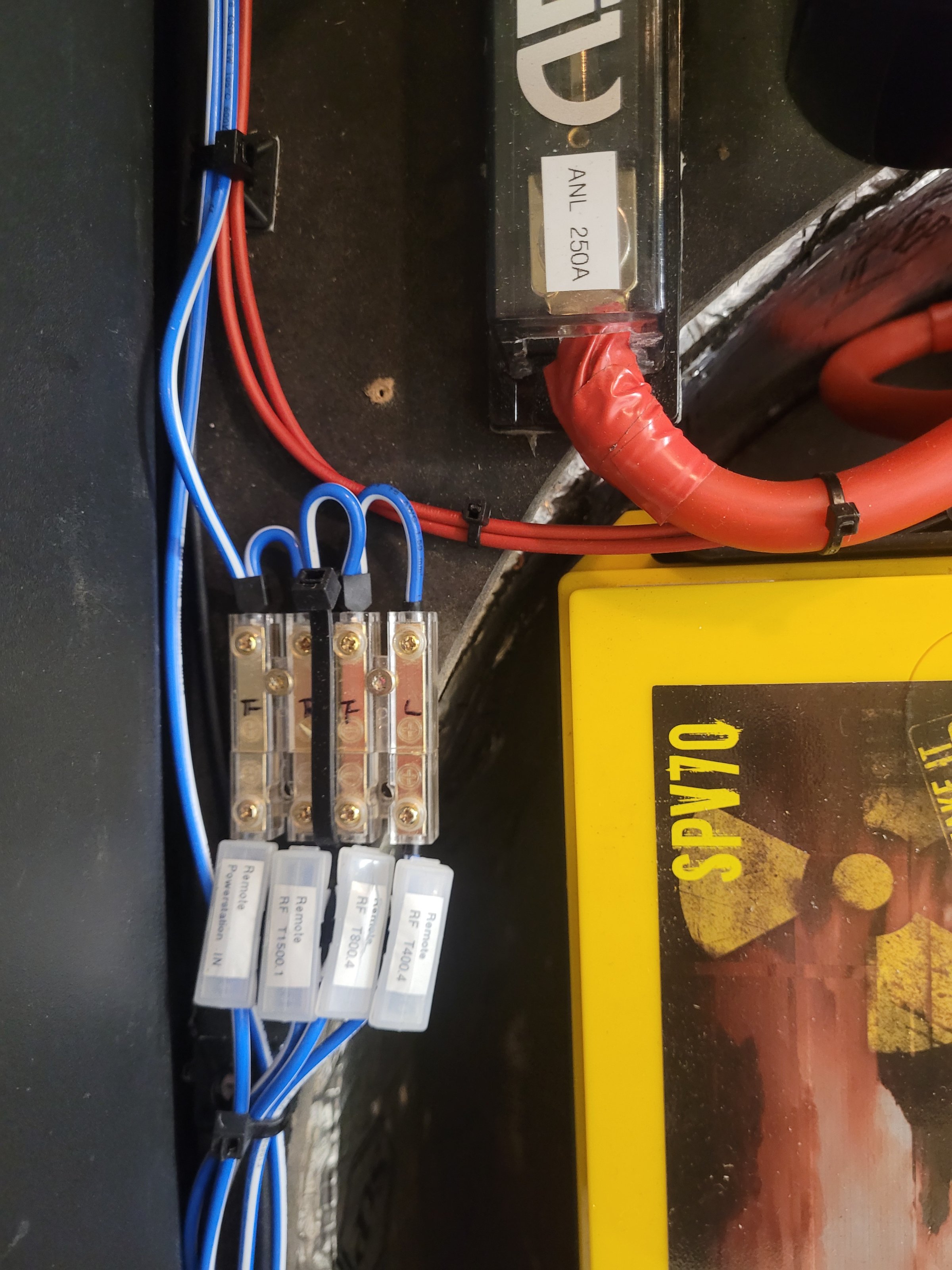

Schön das du deinen Einbau hier präsentierst.
Was mir aufgefallen ist… Ist die Zuleitung zum DSP und die andere kleine Leitung irgendwo abgesichert?

Die andere kleine Leitung ist eine zusätzliche Ladeleitung für den Winter und mit 7,5A abgesichert und die dsp Leitung hat auch eine Sicherung von max. 10A
Das Kabel ist ein 2,5mm2
Die Absicherung von der ladeleitung ist wo anders, da ich an diese Leitung und Sicherung schnell ran möchte zum laden...
Wie gesagt diesen Winter sind mir beide batterie defekt gegangen, weil ich nicht einfsch so laden konnte, oh die Grundplatte hoch zu heben.
Vom Dsp, sieht man gerade schlecht unter dem 50mm2.

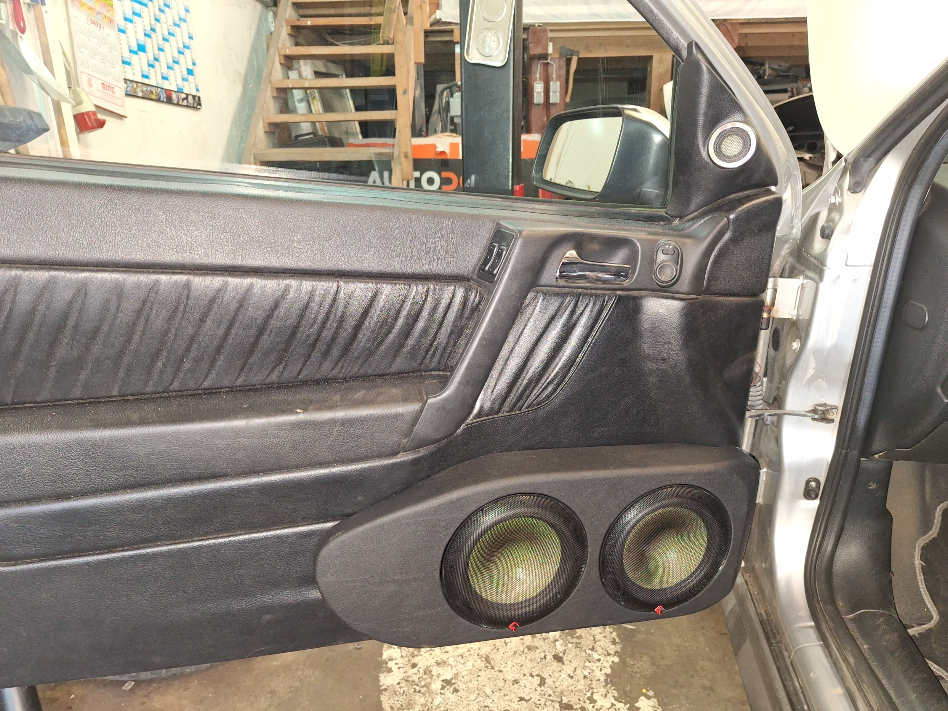

So noch mal etwas umgebaut XD und für Samstag alles eingestellt :)
Vorn umgebaut auf 2x 16ner :)
