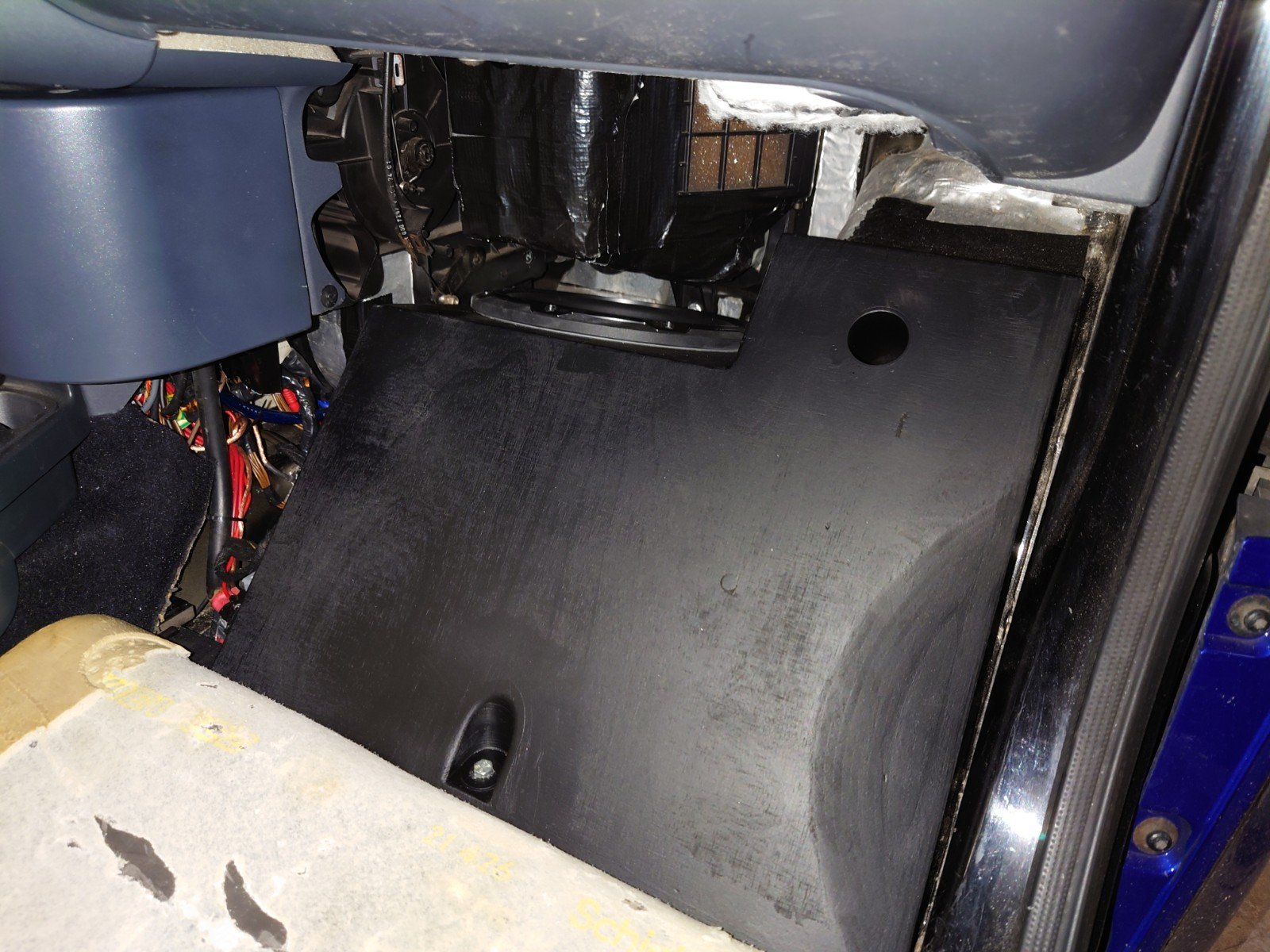

Der Subwoofer ist in den Beifahrerfußraum gewandert und ersetzt den originalen Styropor-Keil...so wie das Zubehör von Hubcar oder Isotec. Von Smart selber bzw. Brabus gab es einen Untersitz-Subwoofer. Auf jeden Fall ist hinterher nichts zu sehen.
Soweit noch Regelkonform?

Ein Subwoofer ist beim Smart 450 serienmäßig gar nicht vorgesehen. D.H. Im Kofferraum wäre es völlig egal nur nicht im Fußraum? In beiden Fällen wird man hinterher nichts sehen...beim Fußraumsub sogar bei offener Tür.

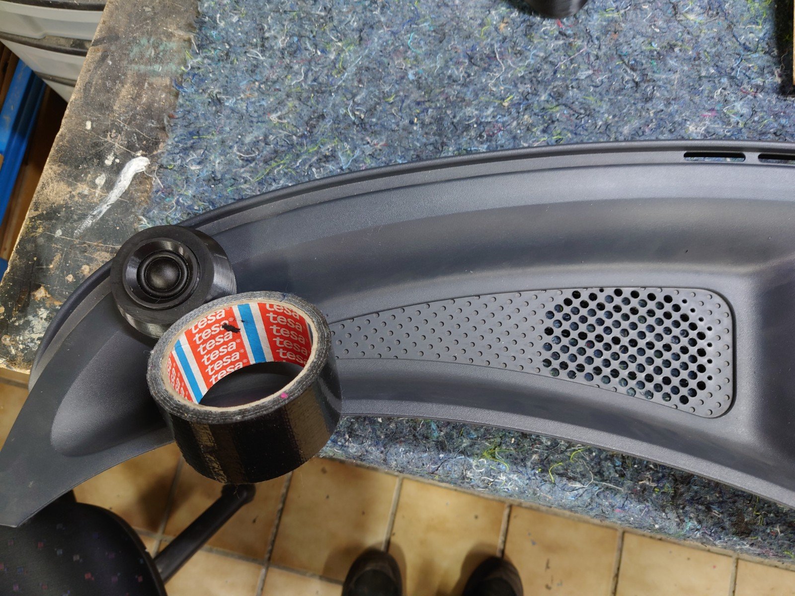

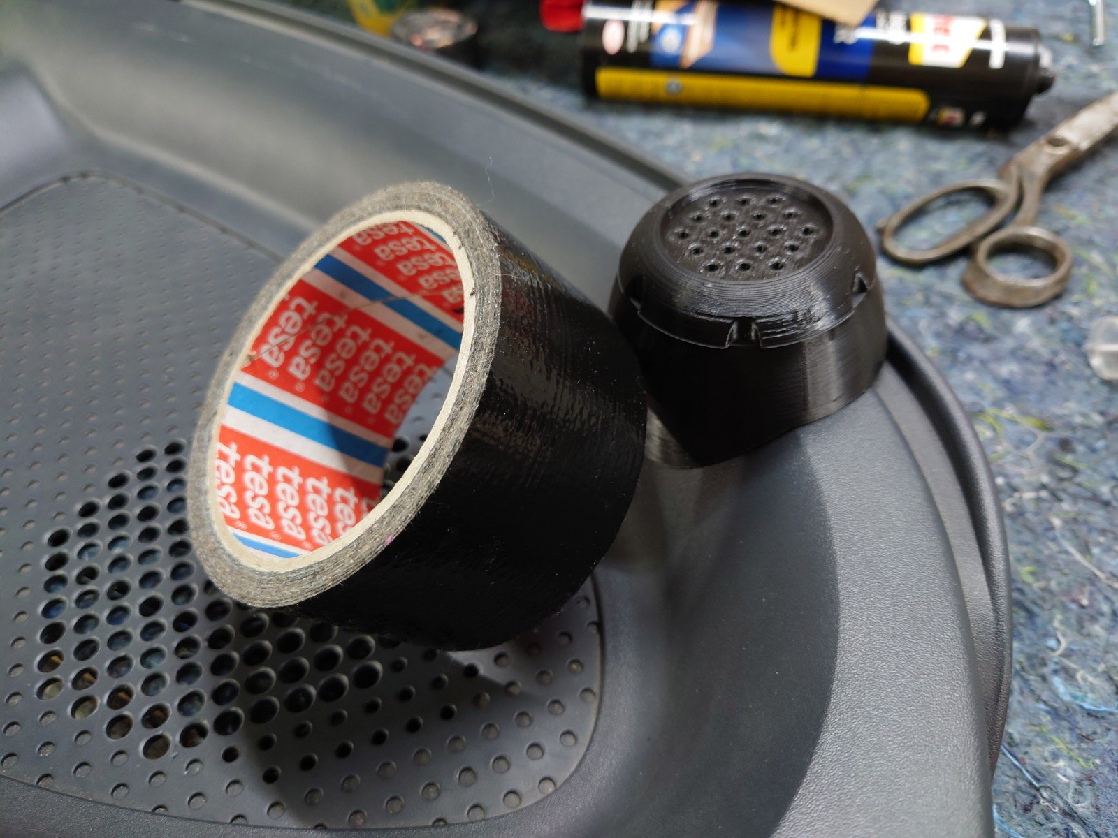

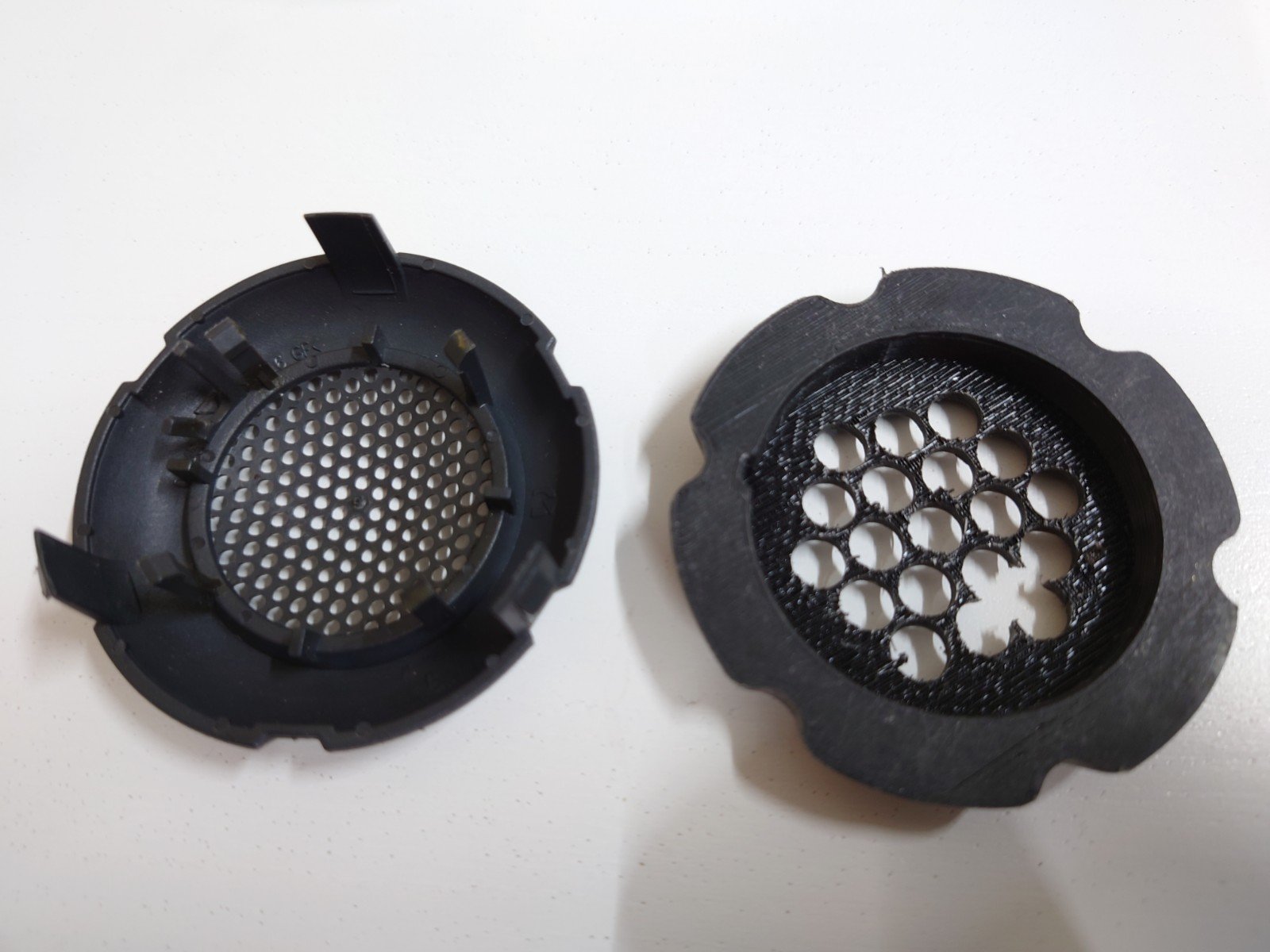

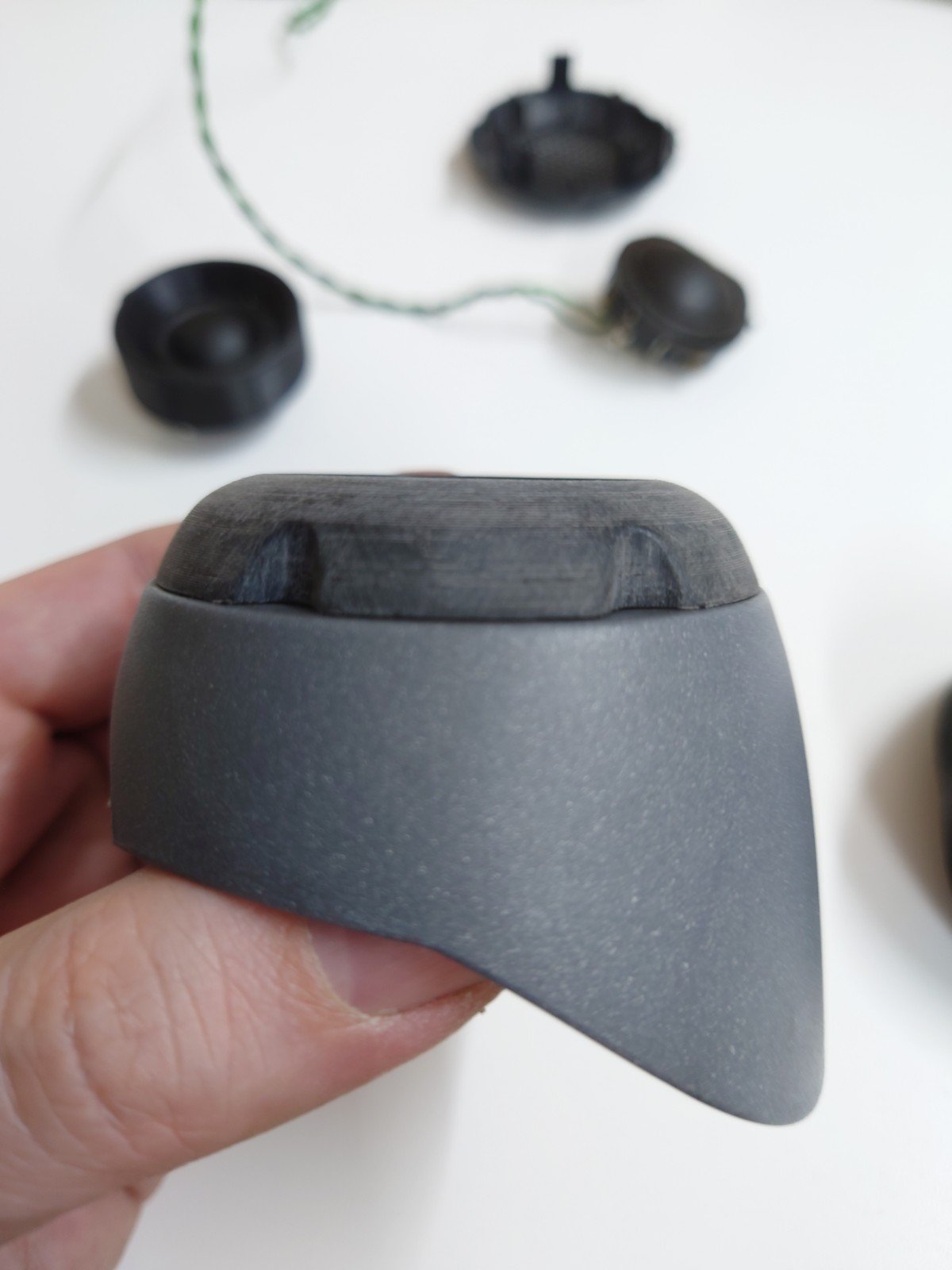

Das Armaturenbrett wurde auf 6mm aufgebohrt und die Hochtöner (Türmchen) wurden komplett in 3D-Druck nachkonstruiert.
Links das Original...Rechts mein 3D-Druck (kleines Malheur beim Bohren passiert...kriege ich noch hin)
Die Teile sind bei Bedarf sogar kompatibel. Ich müsste nur die Innereien vom Original entfernen.
Warum der Aufwand bei den HTs?
  • Die originale Befestigung ist eigentlich ein Witz und das ganze Gehäuse sitzt locker auf dem Armaturenbrett.
  • Ich will die Türmchen noch mit Leder beziehen, anstatt sie zu Lackieren. (Daher ist das gedruckte Türmchen einen Ticken kleiner ;) )
  • Gröberes Gitter (auch 6mm), welches zur Optik des Armaturenbretts besser passt.
