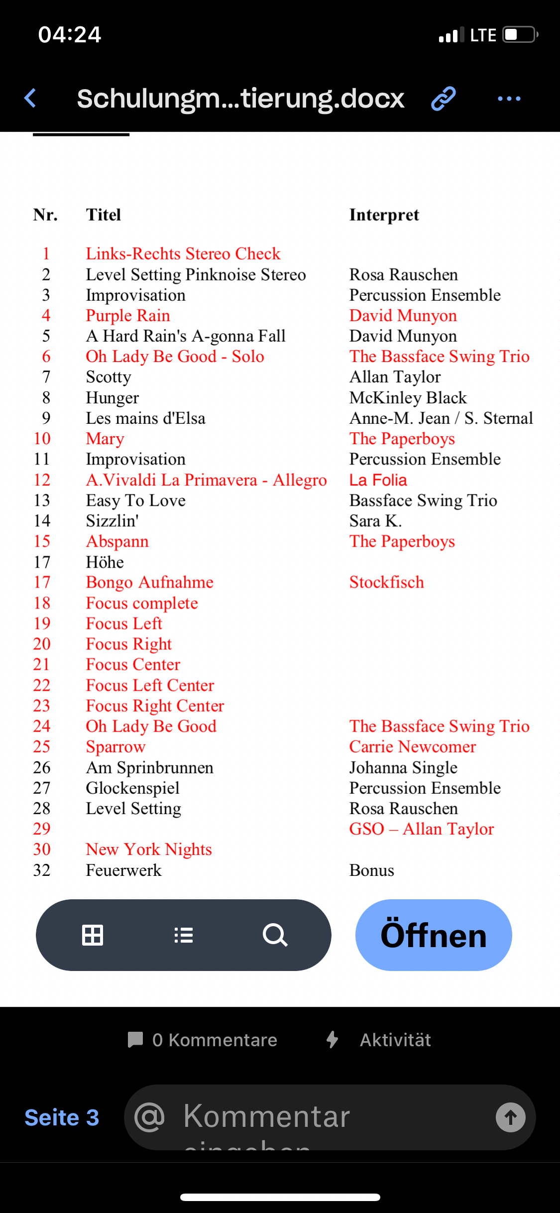

hallo zusammen,
als die doppel-cd in der mache war, gab es die gerüchte, dass man zukünftig die normalen und die juroren-cd als package kaufen könne.
wie ist da der aktuelle stand?
kann ich irgendwie die juroren-tracks erhalten?

Die alte und die neue Aya CD enthalten alle zur Bewertung verwendeten Lieder.

Gibt es denn eine genau Aufstellung, welcher Track auf dem Bewertungsbogen welchem Lied auf den entsprechenden CDs entspricht?
Re: AYA Authentic Audio Check SACD
Von welcher CD es stammt, das musst Du selber heraussuchen.
