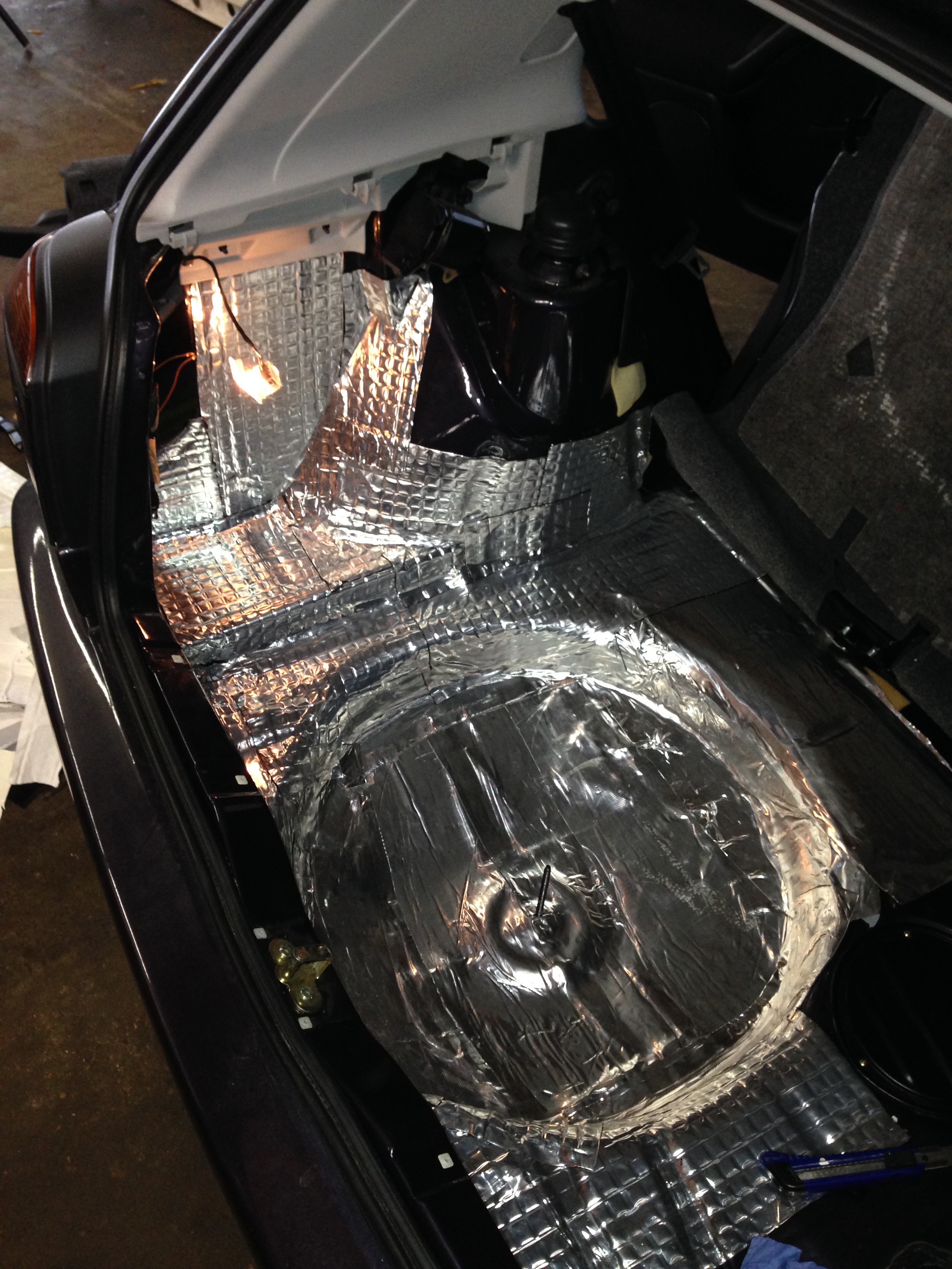

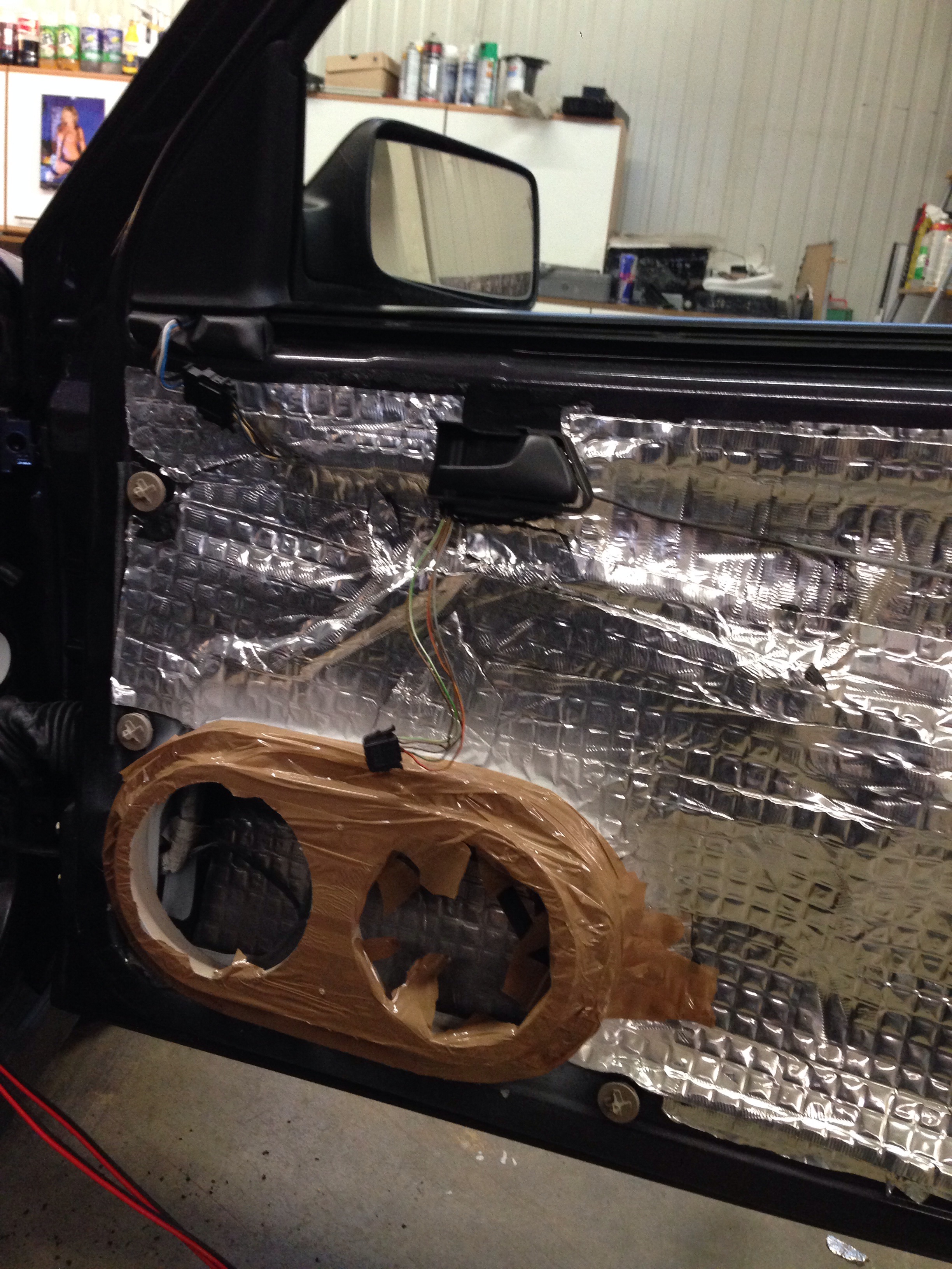

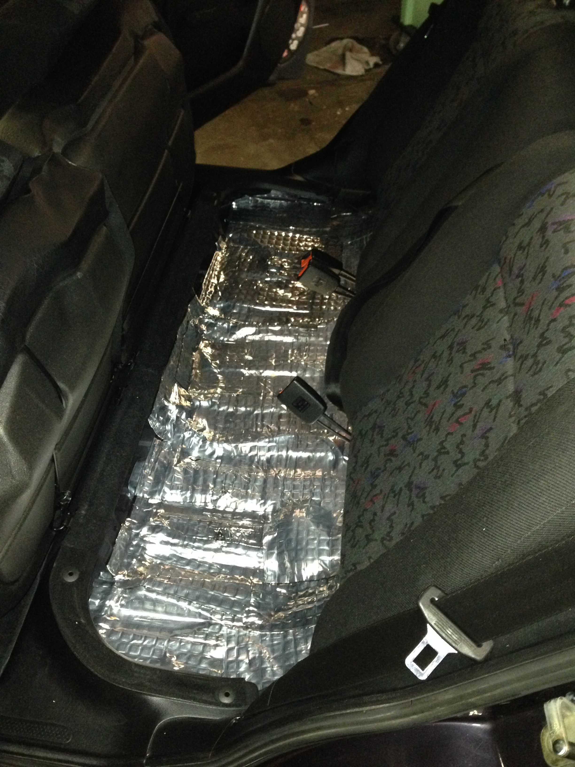

gedämmt wurde natürlich
bilder aber leider nit viele gemacht
gemacht wurde
dach, türen alle 4, unterboden komplett
gemacht wurde

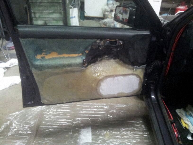

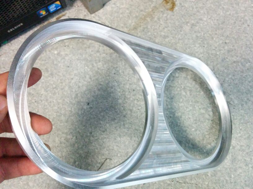

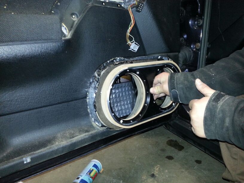

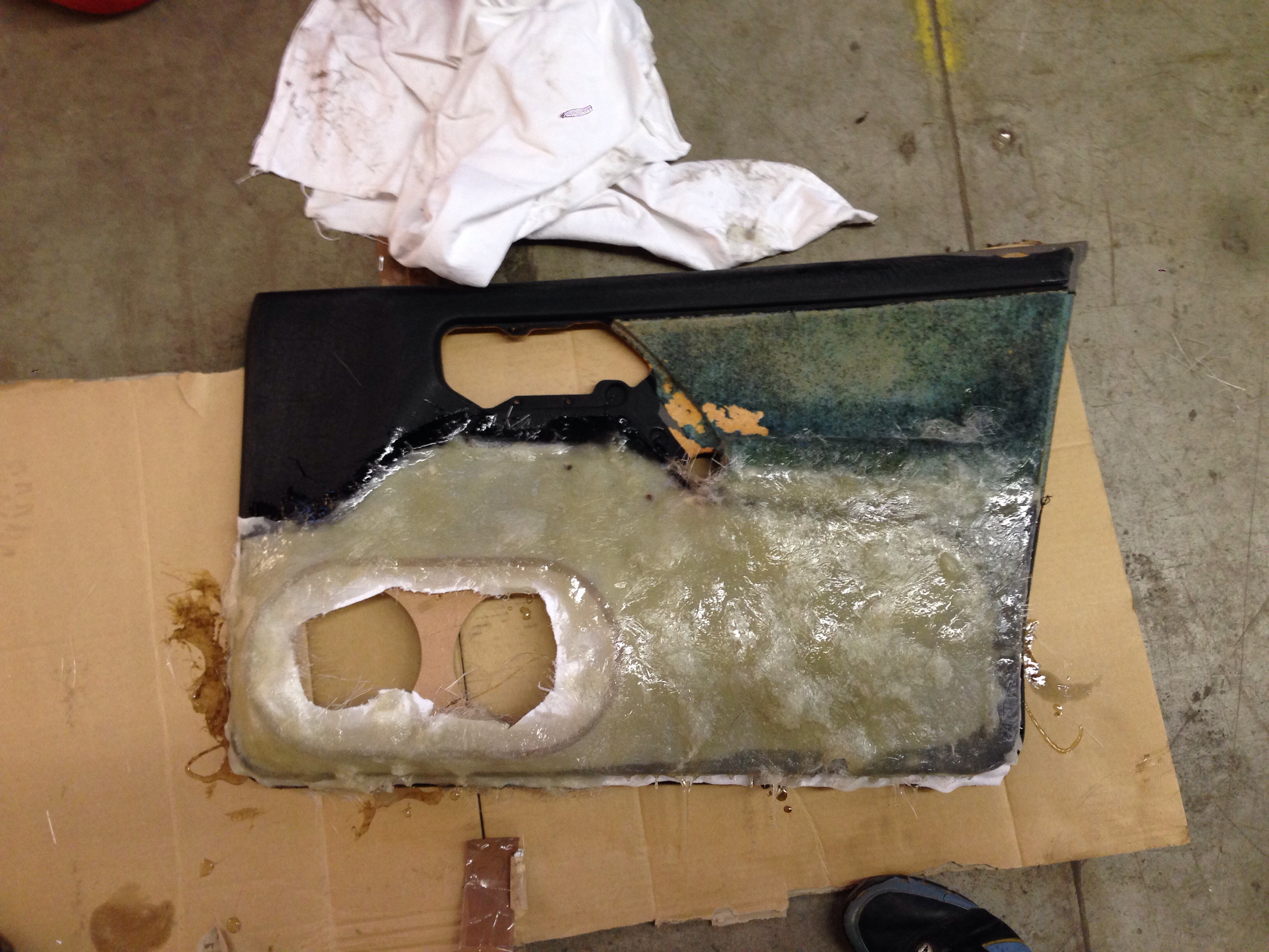

doorboards bauen...

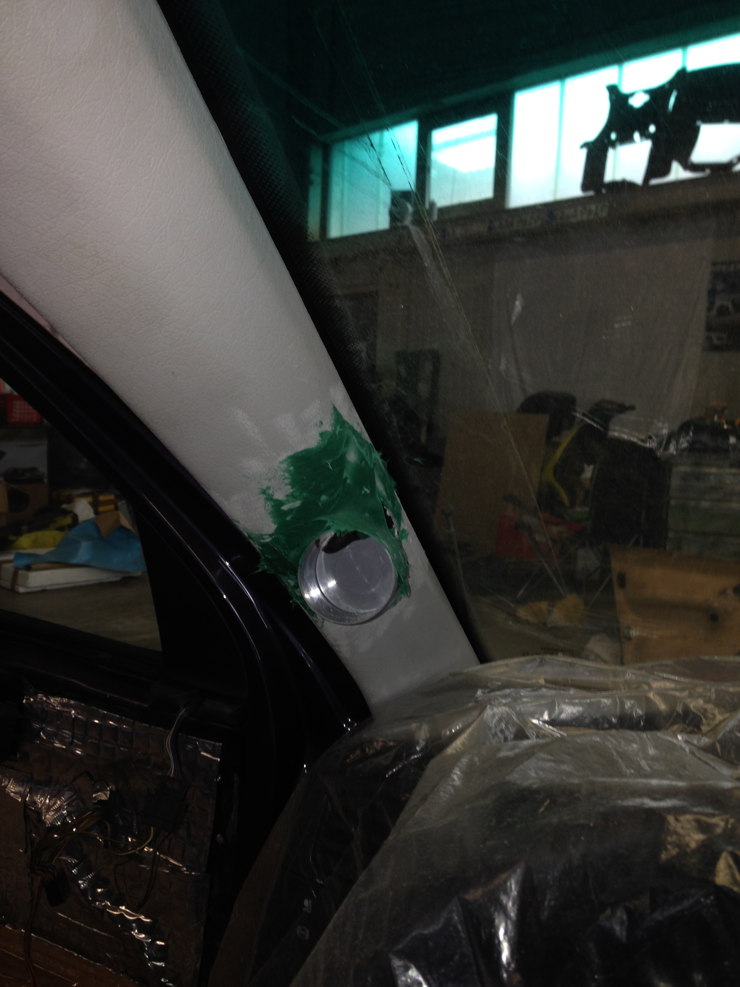

Re: Golf 3 4wege aktiv Einbau

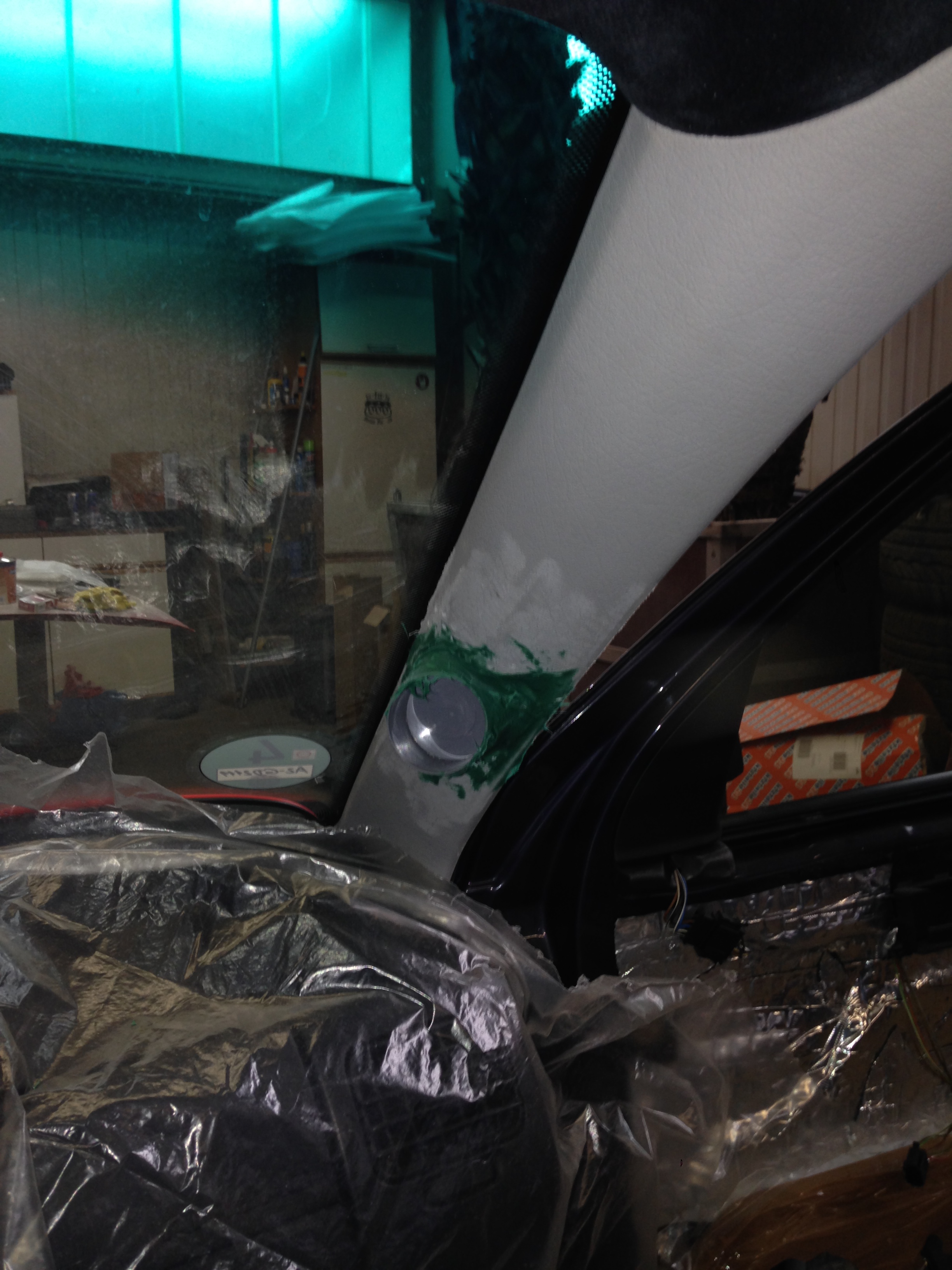

in der trockenzeit gings an ht ausrichten...

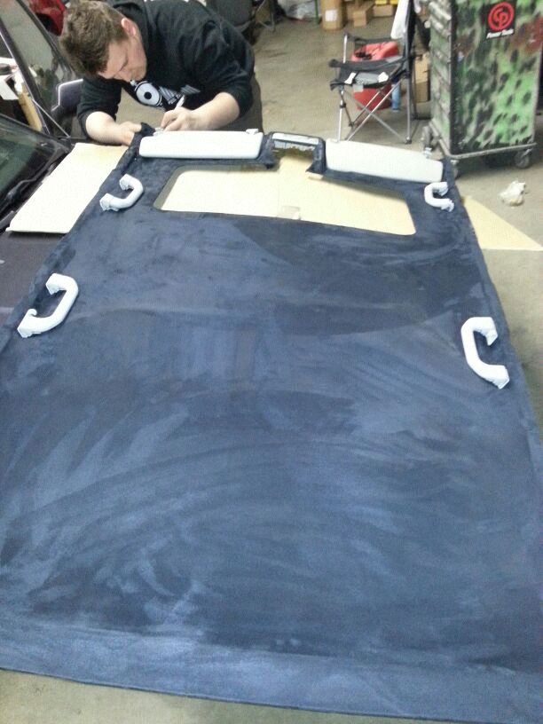

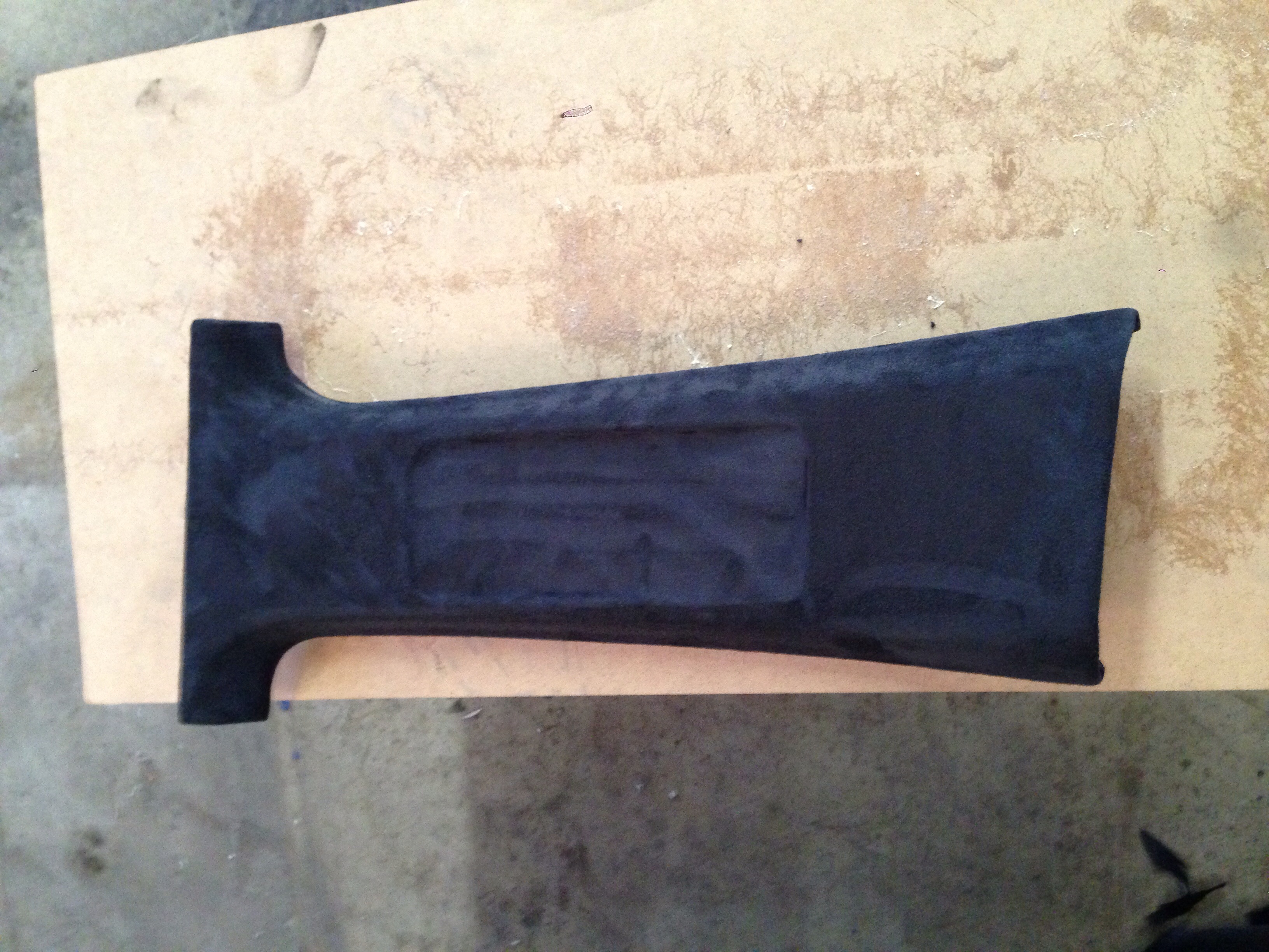

da die a säulen sehr weit in den himmel ragen hab ich mich dazu entschieden die A B C säule und den himmel mit alcantara zu beziehen

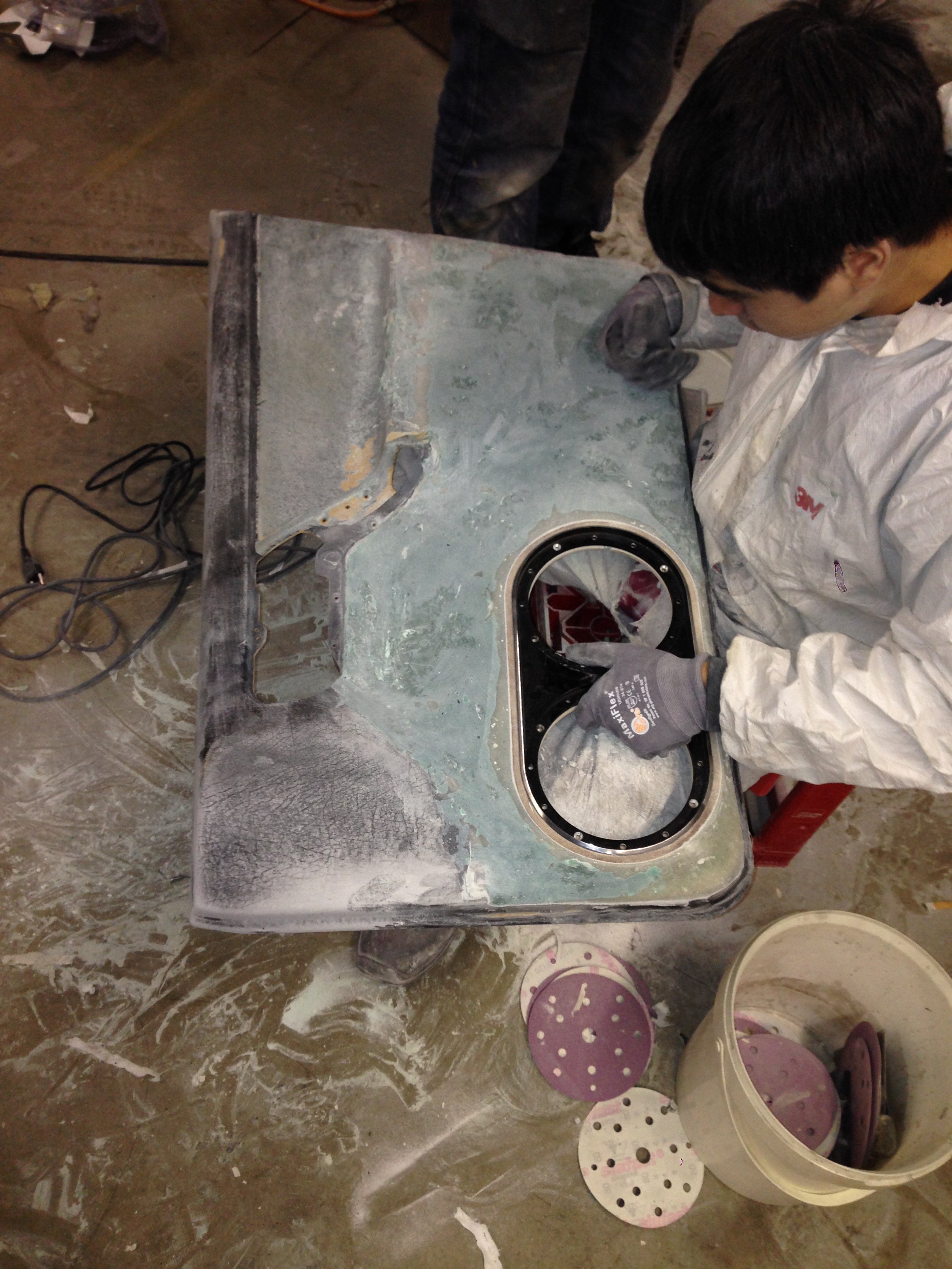

weiter gihts mit den doorboards

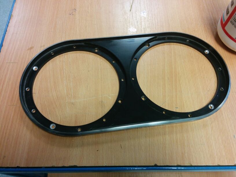

Das sieht doch mal fein aus! Ich mag so Materialgeklotze wie bei den Aluaufnahme für die Doorboards
